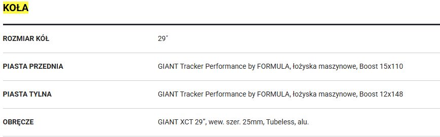

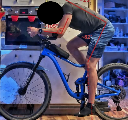

BlueRider123 Napisano Wtorek o 15:18 Napisano Wtorek o 15:18 (edytowane) Siema, Rozważam wymianę kół na karbonowe z łożyskami ceramicznymi które mają mniejsze tarcie Mój rower to giant trance 2 2019, 29er Specyfikacja: Aktualne opony to Pirelli Scorpion RH LITE 29x2.4 z tyłu a z przodu 6 letnie Mezcal Vittoria G 2.0 TNT 29x2.25 Cel to przyśpieszenie roweru i lżejsza masa. Jeżdze 90% ścieżki/asfalt a las/szuter 10% Jaki to może być koszt bo nie chce iść w gravela a tak zmodyfikowałem swój rower że wyciągam na nim aktualnie z lemondką 25km/h na trasach 30-40km Edytowane Wtorek o 15:20 przez BlueRider123 Cytuj

przecietny.kolarz Napisano Wtorek o 17:44 Napisano Wtorek o 17:44 (edytowane) 45 minut temu, BlueRider123 napisał: bo jara mnie intensywna dluga jazda aero po 20-30-40km Więc po co Ci full z lemondką? Aero i rower full jakoś nie idą w parze. Nic mi do tego, ale zmiana kół niczego nie zmieni. Edytowane Wtorek o 17:45 przez przecietny.kolarz 1 Cytuj
BlueRider123 Napisano Wtorek o 17:47 Autor Napisano Wtorek o 17:47 @przecietny.kolarz no full bez lemondki nie byłby aero wiec to był mój najlepszy zakup i umozliwia mi jazde ze srednia predkoscia 25km/h w bardzo wygodnej i komfortowej pozycji, mimo ze nie mam ich bardzo szeroko 8 minut temu, itr napisał: Tabelki to tabelki, laboratoryjne. Nie było mojej szerokości w testach, kiedy je przypadkiem zdobyłem... założyłem bez idei czy zastanawiania się. I mialem banana szczęścia na twarzy bo mnie zaskoczyły... Robiłem na nich turystykę w centralnej Polsce , w tym po lesie, polnych drogach. I jazdy po mieście... te opony są po prostu inne od moich lekkich opom z Xc, i na bitumicznych powierzchniach warto sobie sprawdzić, sam piszesz o robieniu paragrawela szosowego... uważaj na ceny wrzuciłem sklep zagraniczny, piszą tubless cena dobra, w Polsce tanie są jakieś wersje bez tubless. Odkop katalogowe dane Shwalbe, moje opony mają kilka lat, trzeba sprawdzić szczegóły opony dostępnej w dzisiejszych ofertach i wybrać dla siebie. Są też wersje ciut grubsze.. do rozważenia. Możesz kupić jedną sztukę na tył a z przodu zostanie Mezcal, potem zamienić ... sam dla żartu nałożyłem na koło o feldze zewn 49 mm, ależ się fajnie toczyło, ale to za szeroko, można brzeg pocharatać. No na tyl juz nie wymienie bo za chiny nie zdejme tychj pirelli wiec moglbym je wziac na przod jedynie ale raczej przod powinien miec jakas trakcje wiec musze pomyslec, tym bardziej ze te mezvale z przodu sa jeszcze ok (pomimo 6 tat maja dopiero polowe zdartego bieznika) 14 minut temu, przecietny.kolarz napisał: Więc po co Ci full z lemondką? Aero i rower full jakoś nie idą w parze. Nic mi do tego, ale zmiana kół niczego nie zmieni. Chodziło mi o pozycje aero, wiadomo ze moja geometria nie jest idealna ale najwazniejsze to i tak pozycja ciala Cytuj
