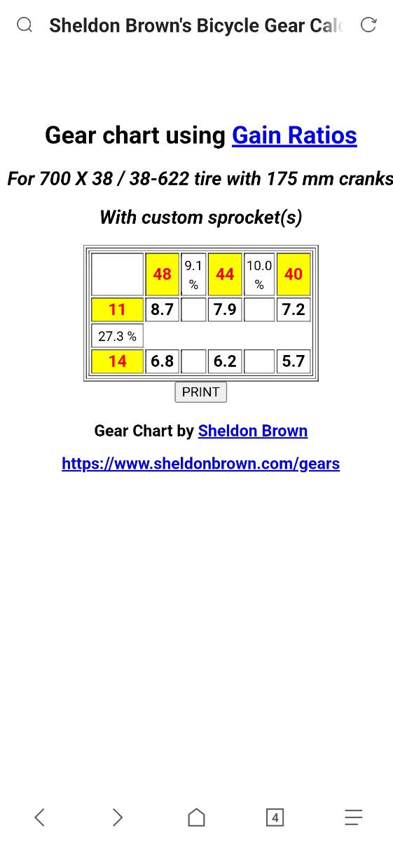

Nie wiem jak dla ciebie, ale dla mnie bynajmniej ten kalkulator nic nie wnosi. Dla mnie ważna jest kadencja vs prędkość w zakresie 18-25 km/h (bo z takimi prędkościami najczęściej jeżdżę) a nie jakieś ratio nic nie znaczące. Jak już to polecam ten kalkulator z którego sam korzystam.
https://rowerplus.pl/pliki/kalkprzelozen.htm
Poniżej wyniki dla kadencji 90. Tak jak mówiłem nikt na krossach nie zasuwa na blacie 48 i 6,7,8 biegu z prędkością trzydziestu kilku km /h chyba, że to 5% cyklistów i ma wstawione tytanowe stawy. Bynajmniej ja takiej osoby nie widziałem.
Ni wiem czy dobrze myślę, ale dla Ciebie chyba istotny jest rozpiętość przełożeń - dla mnie kadencja i odpowiednie przełożenia przy specyficznym dla moich potrzeb zakresie prędkości. Przełożenia też, dlatego proponuję korbę 3x a nie singla. Mniejsza tarcza mi nie potrzebna. Myślę, że optymalna dla mojego stylu jazdy to 42/44 ale swego czasu znalazłem Hollowteka 40T Alivio i taką nabyłem. Notabene kosz tej korby to było ponad 50% wartości starego roweru. Chciałem spróbować jak to się jeżdzi na Hollowtekach i to była taka fanaberia czy eksperyment z którego jestem zadowolony. Ten wybór to był też kompromis między tym co jest na rynku i moimi świadomymi potrzebami. Jeździłem też trochę na swoim treku z tarczą 46/30 T. Ta jednak okazała się za duża. Dlatego przełożyłem Alivio 40T ze starego roweru i jestem zadowolony. Tak na marginesie jest to korba 40/30/22T -  najmniejszą zębatkę odkręciłem.

Ty dalej swoje. Zrozum że to nie wielkość blatu ma wpływ na prędkość i kadencję a przełożenie. Kolega @Vitaminer najtwardszy bieg ma bardziej miękki niż Ty a na pewno już Marvelo. Koledze jak już brakuje miękkich przełożeń do podjazdów z obciążeniem a nie szkodzi mu ta korba z blatem 48. Kiedyś były wolnobieg od 12/14 a dziś są kasety od 10/11. Stąd pojawiają się w rowerach trekking czy Kros mniejsze blaty na korbie.
Jak popatrzysz na tą tabelkę to ty i Marvelo macie przełożenie powyżej 7 choć macie korby mniejsze niż Vitaminer. Dlaczego? Bo macie najmniejszą zębatkę 11. A on pomimo że ma blat 48 to ma przełożenie 6.8 czyli bardziej miękkie bo jego najmniejsza zębatka wolnobiegu to 14. Jego brak to najbardziej miękki bieg 28/28 bo to przełożenie ok 2.0, a do jazdy z obciążeniem przydało by się ok 1.5.

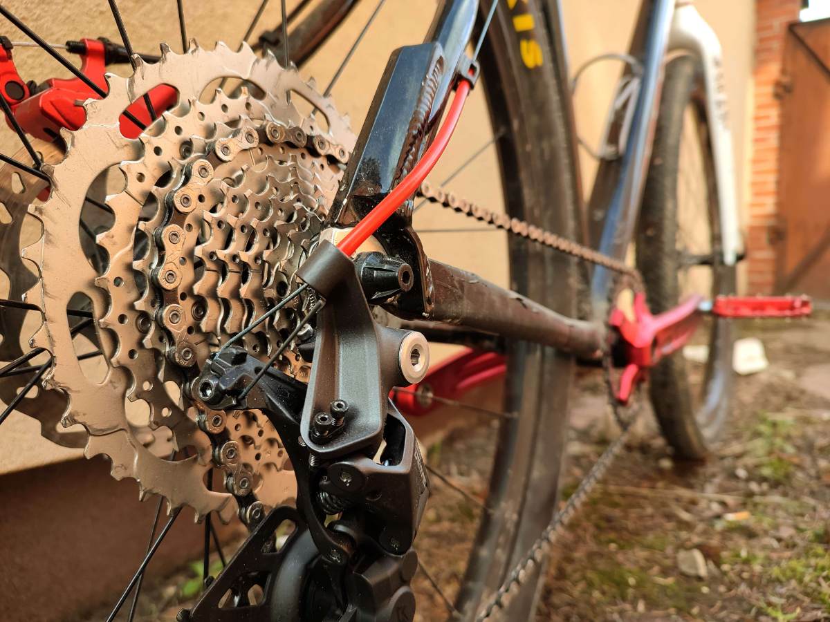

A wiesz dlaczego tak się dzieje? Bo mają modne napędy 1x z zębatką np. 30 z i kasetą w starym standardzie, gdzie najmniejszy tryb to 11 z. Tam już powyżej 40 km/h nie ma czym dokręcić, bo same koszty utrzymywania wysokiej kadencji przewyższają już zyski z włożonej wtedy w napęd mocy, zwłaszcza gdy to ma trwać dłużej niż przez parę sekund, czyli np. na kilkusetmetrowym zjeździe, nawet takim o nachyleniu 2-3%.
Takimi rowerami raczy nas choćby Decathlon.
Rower górski MTB Rockrider Explore 500 29" ROCKRIDER | Decathlon
Standardowo najtwardsze przełożenie 30x11 (a największa zębatka jaka się zmieści w ramie to tylko 32 z). Koło 29" (w najmniejszym rozmiarze 27.5"), opona 2.2".
Policzmy.
Dla kadencji 100 obr/min, na najszybszym biegu:
(30/11) x 100 obr/min x 60 min/h x 2.3 m (obwód opony 29x2.2") = 37636.363 m/h, czyli, zaokrąglając, wychodzi 37.6 km/h.
No i teraz wyobraźmy sobie sytuację z powyższego filmu,  czyli ostatni zjazd polną (szutrową) drogą od 1:25:38. Autor filmu osiąga tam maksymalnie 52 km/h (1:26:05), po czym przestaje kręcić. Z obserwacji obrotów korbą (widać kolana) wychodzi mi, że przestał kręcić przy około 110 obr/min. Z przybliżonych obliczeń wychodzi mi, że musiał mieć przełożenie około 36/11 (jeśli miałby opony 29x2.2).
A gdyby jechał na tym rowerku z Decathlonu musiałby już kręcić przy tej prędkości prawie 140 obr/min. Życzę powodzenia.
Jechałem w tamtym wyścigu (ale był to rok 2021, w opisie filmu jest błąd), filmujący przyjechał nieco ponad 2 minuty za mną, więc średnią prędkość miał podobną (wyszło minimalnie ponad 20 km/h). Pamiętam ten ostatni zjazd i ile tam można się było rozpędzić, jeśli miało się czym. Ja te 50 km/h, a maksymalnie chyba było z 56 km/h ciągnąłem tam nieco dłużej niż autor filmu i jeszcze jakiegoś zawodnika przede mną doszedłem, bo miałem czym kręcić.

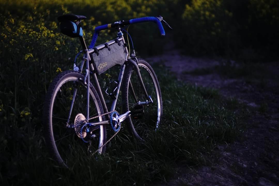

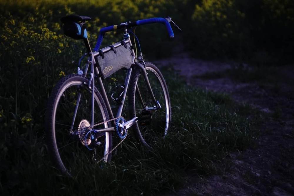

Mój stalowy "dziadek" Bianchi na kołach 26", z napędem 3x7 (42/32/22, 11-28) daje najszybsze przełożenie 42/11, a obwód koła (Schwalbe Fast Fred 26x2.25 miałem z tyłu, realnie dość wąska i niska) miał wtedy 205 cm.
Policzmy.
(42/11) x 110 obr/min x 60 min x 2.05 m = 51660 m/h  = 51.7 km/h. Czyli najszybsze przełożenie mieliśmy podobne. Gdybym miał wtedy 44 zęby na blacie to byłoby jeszcze lepiej (tak miały wyższe modele korb 3x w czasach rowerów górskich na kołach 26").
Ja w każdym razie współczesnego roweru górskiego z "blatem" 30 z i napędem 1x (od 11 zębów na kasecie) bym nie kupił, nawet do rekreacji, a co dopiero do amatorskiego sportu.
