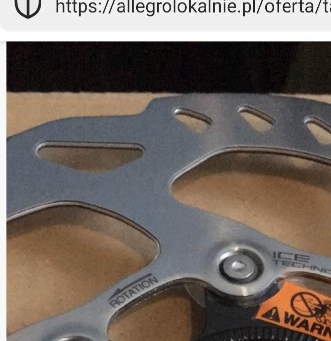

10 godzin temu, Dokumosa napisał:
Nie ma już leżaków magazynowych. Wszystko poszlo jak był mały kryzys z dostawami. Teraz wszystkie wspomnjane modele to chińszczyzna.
@Kebap Kup klocki b05s, są 4x tańsze niż kool stopy a na chińskich tarczach różnicy i tak nie będzie.
Sprawdziłem pudełko po mojej rt70. Sklep virtualbike. Pl. Data zakupu 22.08.2022. Pudełko jest w ogóle inne niż typowe. Takie jak na zdjęciu powyżej. Nie ma w nim okienka podgladowego.
https://allegrolokalnie.pl/oferta/tarcza-hamulcowa-shimano-smrt70s
Te tu też żywcem wyglądają jak szlifowane i pisze made in japan.
Odnośnik do komentarza
Udostępnij na innych stronach
Chińskie nie są szlifowane. Jeśli faktycznie pojawiają się znowu japońskie to pewnie są szlifowane. 2 tygtemu rozmawiałem ze znajomym, który jest dystrybutorem shimano na .de. Specjanie poszedł sprawdzić co mają z najświeższej dostawy i ze wspomianych mieli tylko chińszczyznę.
