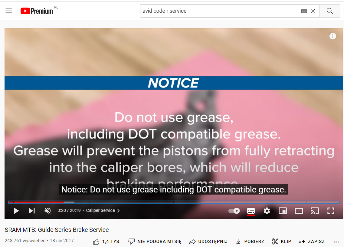

Hamulce mają 5 miesięcy. Tłoczki po jednej stronie nie ruszały się.
Rozebrałem zacisk i wyjąłem tłoczki. Uszczelki tłoczków wyjąłem - nie miały żadnych uszkodzeń, idealnie gładka powierzchnia styku z tłoczkiem. Tłoczki delikatnie przeszlifowałem papierem 2000. Płyn przepływa wszystkimi kanałami.
Po inspekcji uszczelki włożyłem z powrotem, przesmarowałem smarem do hamulców z DOT i zainstalowałem z powrotem tłoczki. Zacisk złożyłem i zainstalowałem w rowerze. Hamulce odpowietrzyłem 3 krotnie opukując sam zacisk (obawiałem się kieszonek z powietrzem). Tłoczki chodzą równo (są równo wysunięte), ale nie wracają i zaciskają się coraz bardziej na tarczy.
Uszczelki są oryginalne, więc raczej nie napuchły, chyba że ktoś dał ciała w fabryca Avid 😕 Tracę pomysły, co dalej? Może szlifowanie tłoczków było złym pomysłem?

Szczelina jest stanowczo za mała. I z każdym naciśnięciem hamulca tłoczki wracają coraz mniej aż co ciągłego ocierania o tarczę. Skok klamki jest naprawdę mikroskopijny. Piszę to porównując do tego jak hample działały jako nowe oraz do wielu innych modeli jakie miałem.
"Tak samo, tłoczek nie cofa się wcale przesuwając się względem gumy." - to chyba może być to. Oto klatka z filmu serwisowego Avid'a. Taki ze mnie spec, że nie pomyślałem o przejrzeniu wpierw oficjalnego tutorialu 😕

Spróbuj je rozebrać jeszcze raz. I przemyć wszystko spirytusem. Może być IPA. Nie stosuj nic ropo-pochodnego (smarów, olejów, benzyny). To momentalnie rozpuści gumę. Wyjmij uszczelkę, i wsadź tłoczek bez niej. Powinien wpaść luźno, nie ocierać. Powinno się dać nim obracać luźno palcami. Nie może się przycierać. Jak coś się będzie ocierało, to zobaczysz ryski na tłoczku. Zeszlifuj papierkiem ściernym, i zweryfikuj powierzchnię zacisku w tym miejscu.
Dalej przyjrzyj się rowkowi w którym siedzi uszczelka. Tak jak pisałem, to nie tylko uszczelka, to też amortyzator. na którym wisi tłoczek. Tak samo jak w głośniku. Ta gumka się ugina przód-tył gdy tłok pracuje. No i musi mieć miejsce, żeby ten ruch wykonać. Dla tego rowek w którym siedzi jest szerszy niż sama guma. Tam nie może być piachu ano nic. Patyczkami do uszu albo igłą od strzykawki to wyskrob jeżeli coś jest.

Podsumowanie.
Problem faktycznie wynikał z mojego f**kup'u i niepotrzebnego użycia (odpowiedniego do warunków) smaru na uszczelki. Po wymyciu uszczelek i tłoczków alkoholem izopropylowym tłoczki zachowują się poprawnie. Szczelina jest mniejsza niż na starcie, ale wystarczająca do poprawnego działania hamulców. Może wciąż jest zbyt duży poślizg, ale liczę, że wraz z usyfianiem się hamulców wszystko wróci do normy. Dzięki wszystkim za pomoc.
