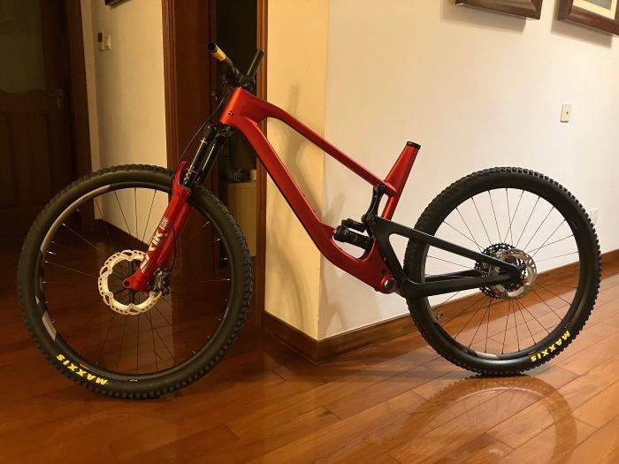

To prawie wszystko zamówione. Jeszcze tylko łańcuch, gripy i myk-myk. Wydałem już 16tys PLN, jeszcze pewnie wydam ze 2tys. PLN. Więc chyba zmieszczę się poniżej 20tys. PLN.
Oszczędziłem na damperze (bo Fox niedostępny) i suporcie (kupiłem Shimano MT-800-PA, a plan był na ceramiczny).
Jakieś pomysły na dobre gripy?

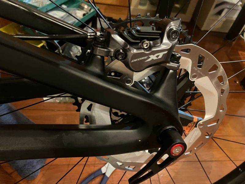

No i koła uzbrojone. Reszta części dotrze w tym tygodniu, ale niestety rama dopiero za dwa tygodnie :(
Plus dla Shimano że nakrętkę do Center Lock'a  dało się dokręcić kluczem do suportu.
To jeszcze kultowe pytanie do enduro. Platformy czy SPD? Platformy zamówiłem, zastanawiam się tylko czy inwestować w SPD? Na co dzień jeżdżę w SPD-SL. Jak ostatnio miałem mokre buty i założyłem platformy, to się męczyłem, ale to były wąskie szosowe platformy. W szosie nigdy więcej platform, ale przy zjazdach może lepiej pozostać przy platformach?

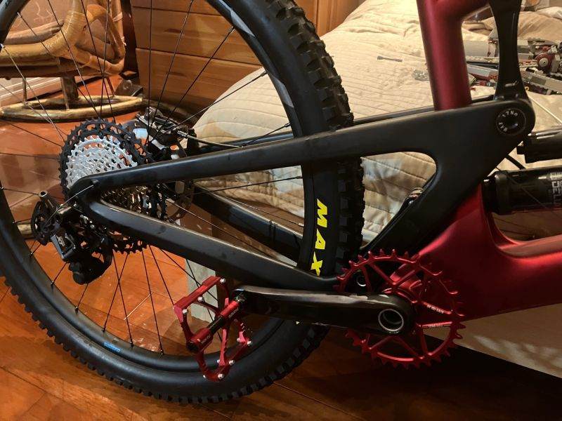

Napęd zamontowany, bez łańcucha na razie, bo czekam na pancerz do przerzutki. Tylny hamulec też już gotowy, przewód przeciągnięty, trzeba tylko zalać i odpowietrzyć.
Problemem chińskiej ramy okazał się myk-myk :( . Insert maksymalnie może mieć 21cm, co skutkuje że maksymalnie będzie sztyca z dropem 150mm. To na razie takie zgrubne pomiary. Zamówiłem za 15PLN, zwykłą aluminiową, która wykorzystam do pomiaru.  Sztyca będzie prawdopodobnie OneUp, która ma najkrótszy insert (237mm) dla 150mm dropa. Ewentualnie BikeYoke insert 265 (a realnie 235mm, bo mocowanie linki wejdzie głębiej) i drop 160mm.
Jeszcze takie małe porównanie. W gravelu mam suport ceramiczny, tu przyoszczędziłem i kupiłem Shimano MT800 (BB92). W gravelu jak zakręce korbą to spokojnie zrobi z 50 obrotów, tutaj ze 2 :D
Znaczy się nie oszczędzają jeszcze na smarze i jest go w łożyskach odpowiednia ilość. ;) Pojeździsz sezon bez serwisu suportu to też będzie się "lżej" kręcić. :P

@TheJW ano nie oszczędzają. Co do pakowania smaru to łożysk to w fullu warto otworzyć łożyska zawieszenia (nawet jak są nowe) i dopakować do pełna smaru. Tam i tak nie ma ruchu pełnego, więc nie ma znaczenia, że będzie ciut większy opór. Za to będzie bezpieczniej i dłużej wytrzymają.
