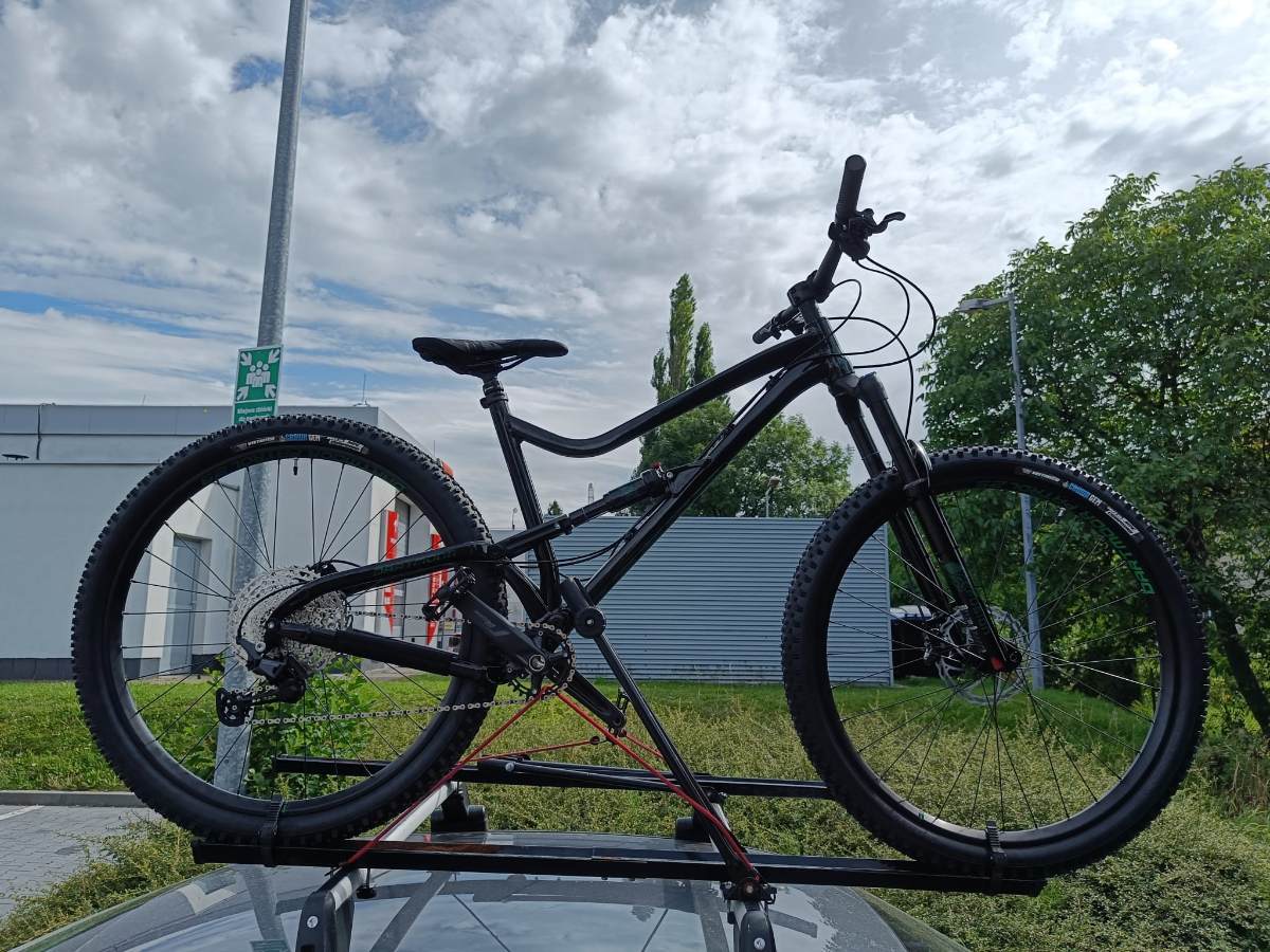

Marcin_79 Napisano Poniedziałek o 13:41 Autor Udostępnij Napisano Poniedziałek o 13:41 Hmmm udało się kupić 🙈 XL pasuje mi super tak na pierwsze wrażenie. 3 Cytuj Odnośnik do komentarza Udostępnij na innych stronach More sharing options...
Maciorra Napisano Poniedziałek o 13:54 Udostępnij Napisano Poniedziałek o 13:54 No to teraz tylko łoić:) PS no i na bagażnik Ci wchodzi. Ja po przesiadce na dłuższy rower musiałem zmienić uchwyt, bo z tymi co miałem nie dało się pożenić:) Cytuj Odnośnik do komentarza Udostępnij na innych stronach More sharing options...
Marcin_79 Napisano Poniedziałek o 14:47 Autor Udostępnij Napisano Poniedziałek o 14:47 Też miałem problem pod sklepem 🙈, musiałem uchwyt rozkręcić i złożyć na innych dziurach. Żeby tego nie robić pod sklepem przejechałem na drugą stronę głównej ulicy w Bielsku Białej. Było tylko przejście podziemne, pierwszy raz zjechałem po schodach. Tu szok, jakie to proste. Na innych rowerach nigdy nie miałem odwagi. Pierwsze wrażenie, że jakoś tak dziwnie z tym kołem do przodu, ale jak to skręca. Jestem zachwycony. Jutro pierwsza próba będzie 😆 Cytuj Odnośnik do komentarza Udostępnij na innych stronach More sharing options...
