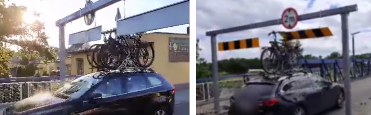

hawkeye Napisano 26 Maja 2022 Udostępnij Napisano 26 Maja 2022 Cześć! Poszukuję bagażnika samochodowego do roweru. Niestety chyba jestem skazany na bagażnik na klapę. Dachowy odpada, już z mojego miasta miałbym problem wyjechać (most z ograniczeniem chyba do 2,2m wysokości). Haka nie mam, a montaż jest bardzo drogi w przypadku mojego samochodu. Poszukałem w internecie i w oko wpadły mi dwa bagażniki: THULE ClipOn High 2 9106 Peruzzo Pure Instinct Rear 2 Bagażnik chciałbym wykorzystywać do wakacyjnego transportu roweru. W związku z tym pytanie czy taki bagażnik może zdemontować ktoś obcy, z zamkniętego samochodu (np. na parkingu, w hotelu itp?). Wiem, że te na hak mają zabezpieczenie, ale tutaj nie doszukałem się precyzyjnej informacji. Czy znacie jakieś inne/lepsze propozycje? Cytuj Odnośnik do komentarza Udostępnij na innych stronach More sharing options...
axis Napisano 26 Maja 2022 Udostępnij Napisano 26 Maja 2022 Miałem Thule 9106, nie ma opcji zdjęcia bez otwarcia klapy, fizycznie jest to niemożliwe. Jednak weź pod uwagę, że nie do każdej klapy to zamontujesz, musi byc klapa z cienką blachą a nie taką podwójną, nie wiem jak to określić. Znajomemu do mondeo mk4 w kombi nie dało rady tego zamontować. Dodatkowo sam montaż to masakra, bagażnik jest ciężki do samodzielnego montażu i prawie na pewno porysujesz sobie lakier. Ja miałem przymocowane na stałe, bo nie było sensu tego rozmontowywać. Drugim minusem jest ciężak klapy, która nie trzymała się na siłownikach gazowych i zwyczajnie mi leciała na głowę przy tym bagażniku. PS. pokaż na street view ten wiadukt, bo nie wierzę, że na publicznej drodze masz 2.2 metra prześwitu. Cytuj Odnośnik do komentarza Udostępnij na innych stronach More sharing options...
hawkeye Napisano 26 Maja 2022 Autor Udostępnij Napisano 26 Maja 2022 Jesteśmy w Polsce i w takie rzeczy nie wierzysz? Nawet widzę, że to są 2 metry Według strony Thule nie zamontuję tego bagażnika do mojego samochodu ;/ Może faktycznie muszę przemyśleć ten dachowy. Nie wiem na ile to realne i częste, ale boje się że na trasie spotkam tak niską przeszkodę. Cytuj Odnośnik do komentarza Udostępnij na innych stronach More sharing options...

hawkeye Napisano 27 Maja 2022 Autor Udostępnij Napisano 27 Maja 2022 A co myślicie o dachowym ale z montażem za widelec (bez koła). Ma mym myka, po wciśnięciu sztycy i bez koła przedniego byłoby chyba dosyć nisko . Cytuj Odnośnik do komentarza Udostępnij na innych stronach More sharing options...
Wojcio Napisano 27 Maja 2022 Udostępnij Napisano 27 Maja 2022 (edytowane) To zmierz - abyś się mieścił w 2m, musisz mieć Ferrari. Bo normalne auto plus pionowe koło rowerowe to więcej niż 2m. Widziałem jednak bagażnik do wożenia roweru poziomo. Może taki ci zagra. Nie wiem co to warte, ale jest opcja: https://allegro.pl/oferta/fischer-bagaznik-do-roweru-wsuwany-na-dach-2rowery-11882758113 Edytowane 27 Maja 2022 przez Wojcio Cytuj Odnośnik do komentarza Udostępnij na innych stronach More sharing options...
some1 Napisano 27 Maja 2022 Udostępnij Napisano 27 Maja 2022 Prościej i taniej będzie po prostu ominąć most. Jeśli to na zdjęciu to most w Obornikach, to przecież obok jest drugi normalny. Poza tym z rowerami na haku miał byś z kolei problem minąć się z autem z naprzeciwka. Cytuj Odnośnik do komentarza Udostępnij na innych stronach More sharing options...
FigoiFago Napisano 27 Maja 2022 Udostępnij Napisano 27 Maja 2022 Zmierzyłem u siebie i z rowerem zamontowanym za widelec wychodzi około 270 cm. Auto Alfa Giulietta. Cytuj Odnośnik do komentarza Udostępnij na innych stronach More sharing options...

hawkeye Napisano 27 Maja 2022 Autor Udostępnij Napisano 27 Maja 2022 3 godziny temu, some1 napisał: Prościej i taniej będzie po prostu ominąć most. Jeśli to na zdjęciu to most w Obornikach, to przecież obok jest drugi normalny. Poza tym z rowerami na haku miał byś z kolei problem minąć się z autem z naprzeciwka. 😜To racja że obok jest drugi, ale strasznie zakorkowany. Dodatkowo chodzi mi też o to gdy w drodze na wakacje trafię takie coś i nie będę znał okolicy albo co gorsza zapomnę że mam rower na dachu.. Cytuj Odnośnik do komentarza Udostępnij na innych stronach More sharing options...
some1 Napisano 27 Maja 2022 Udostępnij Napisano 27 Maja 2022 2 godziny temu, Wojcio napisał: No nie, chyba, że w tico. Auta mają 180-190 cm szerokości, z lusterkami ok 2m. Jeżdżę od lat z rowerami na haku już na 5 aucie i rowery 26" całkiem mi się chowały, a fulle 29" ledwo co wystają W miejscu o którym pisał kolega taki "ledwo wystający" rower już może być problemem https://www.google.com/maps/@52.6437039,16.8090102,3a,75y,203.74h,67.38t/data=!3m6!1e1!3m4!1s3ntTRsTqImX8zOBEtuFI5Q!2e0!7i13312!8i6656 Cytuj Odnośnik do komentarza Udostępnij na innych stronach More sharing options...
hawkeye Napisano 27 Maja 2022 Autor Udostępnij Napisano 27 Maja 2022 Masz rację z tą szerokością. O tym nie pomyślałem. Dzisiaj miałem tam problem minąć SUVa który bał się jechać przy krawężniku ... Czyli chyba wychodzi na to że jednak dachowy ... Cytuj Odnośnik do komentarza Udostępnij na innych stronach More sharing options...
