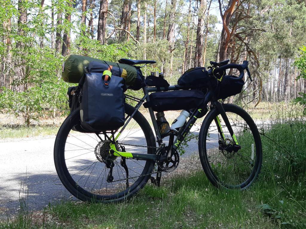

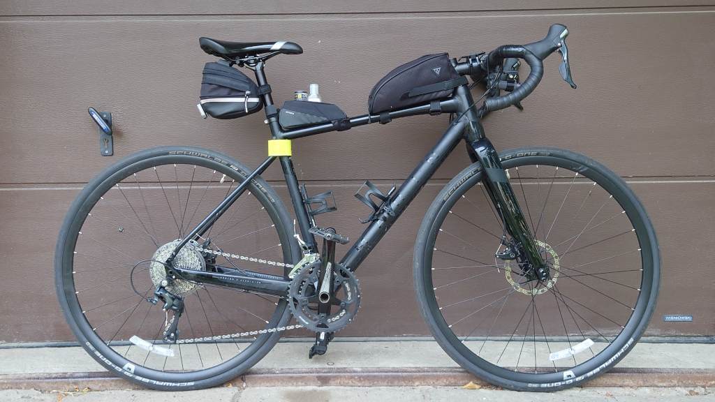

Moja "szosa" - czyli Gestalt 2 w rozmiarze 54, napęd: 50/34 i 11-34 - do szybkiej jazdy, głównie po asfalcie i być może dystansów ultra; teoretycznie może być wyprawówką, bo ma mocowania na bagażniki z przodu i z tyłu ale mało miejsca w ramie na torbę, którą już mam. Opona 30 jednak za wąska, z Cortiny mógłbym wsadzić 35 bo akurat mam, tyle że z klockiem raczej na błoto niż twarde; może i wcisnąłby tam 40, takie jak dałem do Cortiny ale przekładać opony w zależności od tego, na co mam ochotę/potrzebę? Drugi komplet kół?

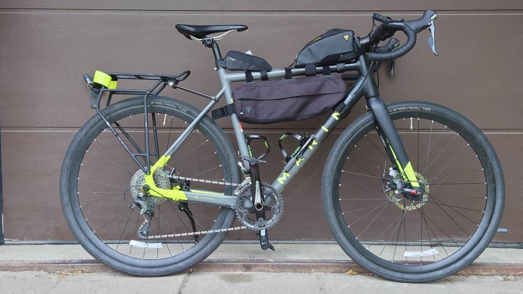

Cortina - wyprawówka ale i rower na gorsze nawierzchnie:
Rozmiar 56, skróciłem mostek, zamieniłem opony na 40 z drobniejszym klockiem niż w oryginalnych 35. Brak mocowań na widelcu ale w ramie sporo miejsca. Napęd: 46/36 i 11-34; tutaj chodzi mi po głowie, żeby zamienić małe tarcze między rowerami. Na obu tych rowerach jestem w stanie zrobić nawet strome i długie podjazdy (np. z Zagórza Śląskiego do Sokolca, mając już w nogach 100 km, oczywiście na pusto, bez sakw).
Gdybym miał ograniczyć liczbę rowerów do dwóch, to chyba Cortine bym zamienił na coś, co na co dzień byłoby lajtowym MTB a w razie potrzeby - wyprawówką i do jazdy zimą, po śliskim (obecnie w takich warunkach nie jeżdżę).

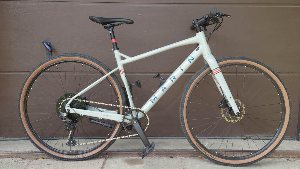

I trzeci kandydat:
DSX 1, Napęd: 42 i 11-51. Oczka na bagażniki z przodu i z tyłu, chociaż raczej nie przewiduję bagażników z przodu, bo mam torbę na kierownicę ale oczko na widelcu można wykorzystać na bidony. Mało miejsca w ramie. Ze względu na to, że już kupiony, to chcę go jakoś zagospodarować, bo żonie nie przypadł do gustu i che go sprzedać.
Mógłbym go zamienić ew. za Cortinę, lub zostawić jako trzeci i zmienić mu napęd na miękki, może opony na jeszcze szersze. Albo sprzedać i ew. szukać tego 2 czy 3 roweru, chociaż finansowo to na razie nie ten tego (bo kasa za DSX idzie do żony).
