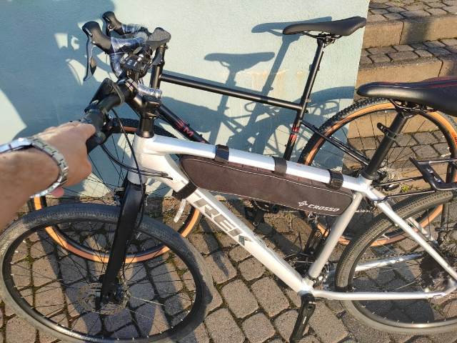

Hmm, z Dualsporta wywaliłem amor na rzecz sztywnego widelca aluminiowego.  Zna  ktoś jeszcze modele jakieś graveli z prostą kierownicą na których jest wyprostowana w miarę kierownica? Ew jakiś kross bdb wyposażony bez amora? Może ktoś ew porównać DSX Marin do Dualsporta ? Na foto mój rowerimage.jpeg.1d8295617229c3c83d94e6ee15b55d1f.jpeg

@bartosz11111: porównując rozmiary XL górna rura Marina jest krótsza o dwa centy a główka ramy jest wyższa o 55mm - to sprawi, że pozycja na DSX będzie o wiele bardziej wyprostowana.  Kąt główki o wiele łagodniejszy więc zjazdy mogą zdawać się łatwiejsze, sterowanie powinno się uspokoić nieco.  Tylne widełki są krótsze o 35mm co może spowodować odmulenie roweru choć nie wytłumaczyłeś o co dokładnie Ci chodzi.

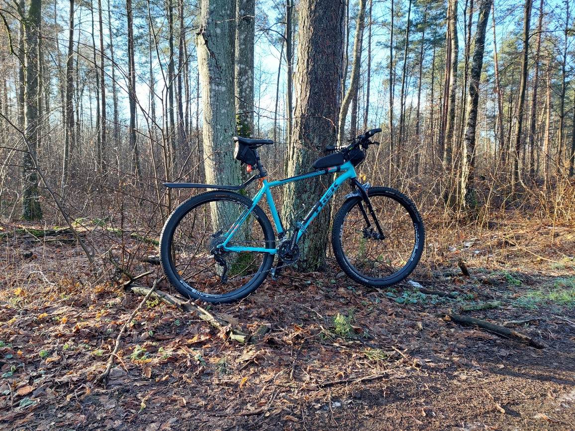

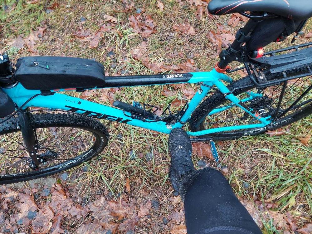

Miałem problem jak ty .myślałem o gravelu szybko się z niego wyleczyłem przez barana ,często sportowa pozycje ,i za cienkie gumy.
Mam treka x caliber 9 z 2015r .piasty dt350 ,kobrecze dt 25mm w środku. Tył guma 2.0, przód 2.1 .widelec stalowy surly .napęd 2x10 taki był zmieniałem już 2razy ale też na 2x.... niechce 1x... To mój wybór.

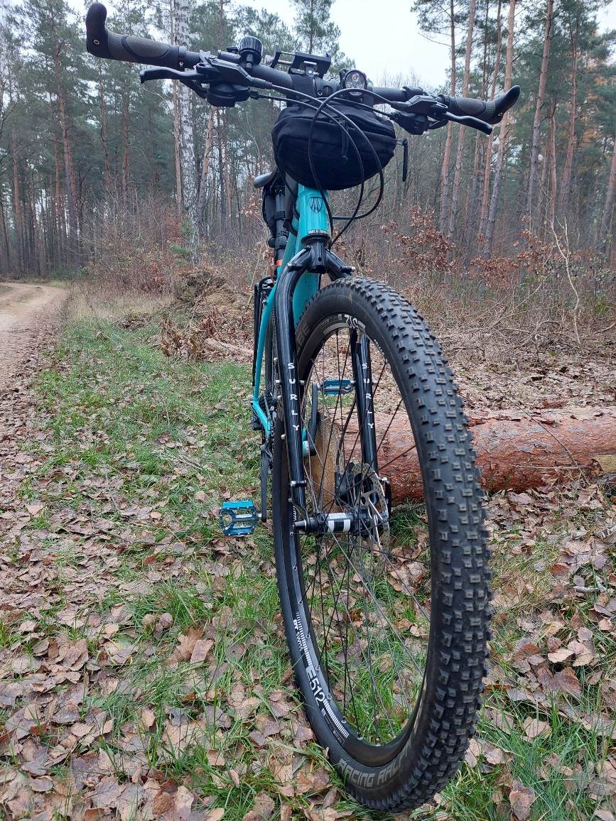

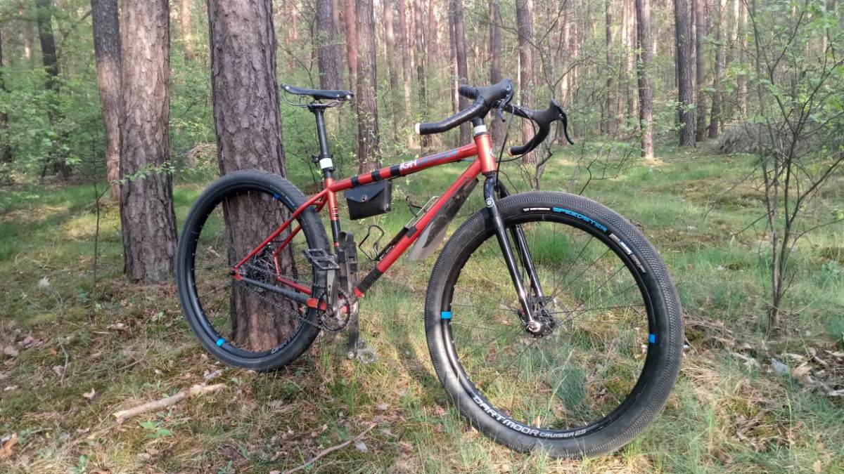

Kipcior, przesadziłeś z tymi oponami. 4,5 cala to stanowczo za dużo na gravela. Ja bym się trzymał rozsądnych 3 cali.image.thumb.jpeg.59587526d338854df15f1b4ef8b2938d.jpeg
A tak na serio to gdybym miał mieć tylko JEDEN rower w domu, to byłby nim właśnie gravel. To jest jednak maszyna którą załadujesz sakwami, pojedziesz nim w teren i na szosie też pociśniesz. Gravelem da się wszystko objechać.image.thumb.jpeg.7be28aa73fc73b9d34c9c66ea78b9694.jpeg
