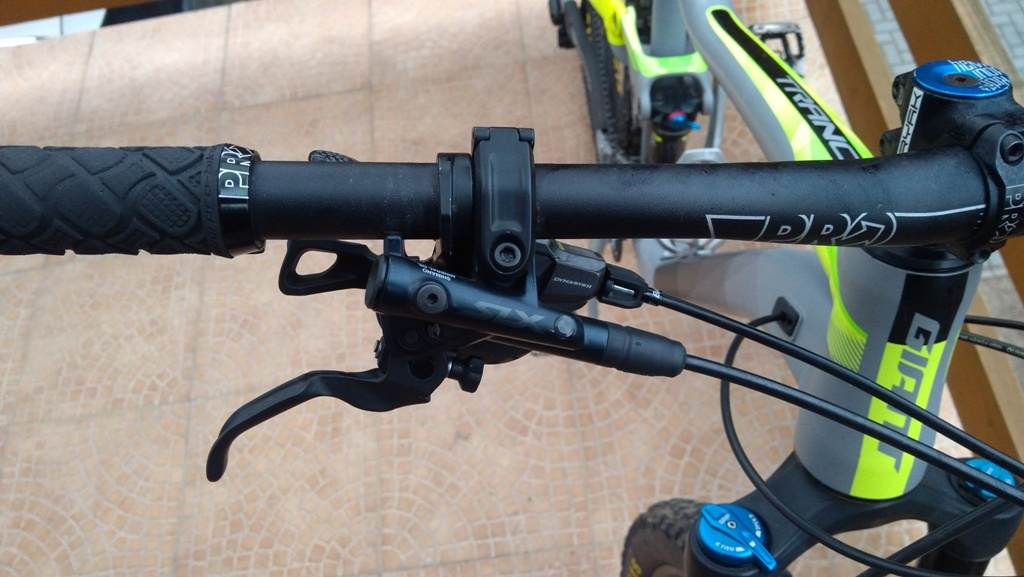

Wiem że marudzę ale zmiana manetek nic nie pomoże. Muszę klamki zmienić jak pisałem rower będzie przerobiony na elektryczny. Czyli przy samym gripie po prawej będzie  hamulec manetka od gazu i przerzutka. Ale z takim odstępem to wszystko będzie za daleko od siebie. Musi być normalna klamka hamulca. Tak powinno być jak na zdjęciu
