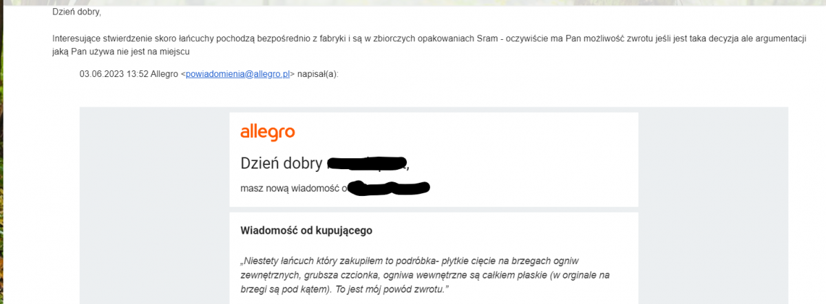

@testudo
Czy to podróba to nie wiem. Producent informuje, że maja kilka lokalizacji fabryk i  czcionki moga się różnić.
Wg. informacji od KMC wiemy, że taki model sprzedaży OEM jest nielegalny.  Tak więc, jak kolega @JackFrost napisał , może to być również oryginał, ale przeznaczony do rikszy w Bombaju.

41 minut temu, JackFrost napisał:
Z odpowiedzi wynika, że nawet łańcuchy "oem" powinny być dostarczone w odpowiednio oznaczonych opakowaniach z kodem EAN, instrukcją, informacjami producenta etc.
Z Shimano tak jest.

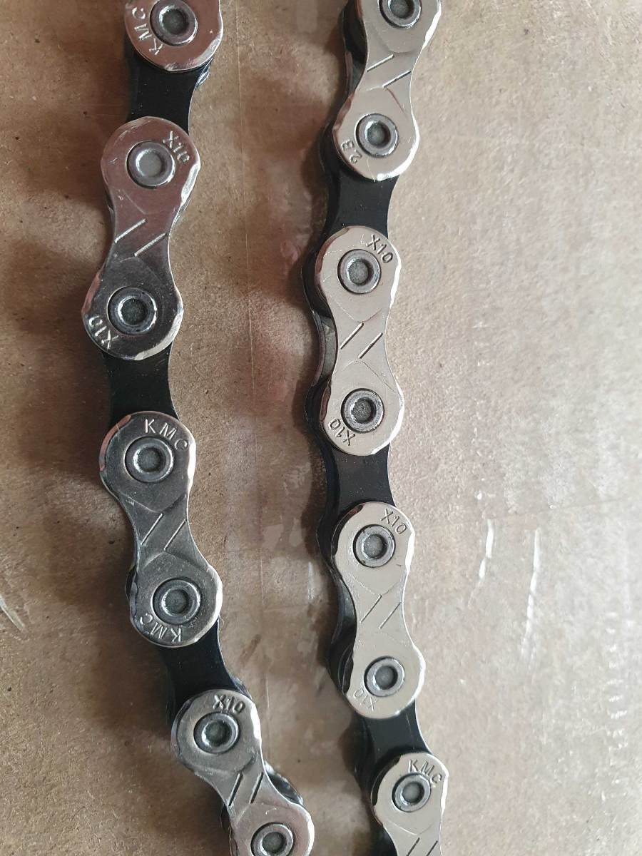

załączam foto mojego OEM, cięty z rolki oryginalnej - widziałem, więc pewny na 100%
