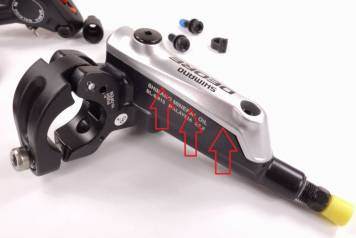

Nie jestem ekspertem od hydrauliki, ale kilka razy w życiu odpowietrzałem hamulce i problemów nie było.
Dwie klamki, dość stare, ale dotąd sprawne dostały nowe okablowanie. Wszystko poskręcane dobrze. Żółty plasticzek w miejscu klocków i zalewam. Po cały  zabiegu orientuję się, że obie klamki są całe w oleju. Po ocenie sytuacji wychodzi, że do wycieku dochodzi tu (dodaje zdjęcie).
Moje pytania brzmią:
1.Co zrobiłem źle, że obie klamki zaregowały dokładnie tak samo?
2. Czy uszkodziłem obie membrany na amen?
Teoretycznie w tej chwili olej nie leci, klamki twarde, ale klamek praktycznie nie używałem i mam obawy, co będzie w czasie jazdy.
Odnośnik do odpowiedzi

Przypadek bym uwierzył, gdyby to była jedna klamka. Lejkiem była szczykawka, więc prowizorka, ale sprawdzałem. Na 100% leciało z miejsca wskazanego na zdjęciu. Na sucho w domu, po ustawieniu klamek niby nie cieknie. Nie za bardzo mnie to pocieszka, bo jednak ciekło. Gdybym dalej odpowietrzał, pewnie znowu by leciał.
Klamki  w okolicach tłoczka przed założeniem spryskałem odłuszczaczem i opłukałem w wodzie. Może ten zabieg coś uszkodził? Nigdy tak nie robiłem, ale było tam tyle syfu, że postanowiłem to wyczyścić.

A kto Ci tam wie. Jeżeli jesteś pewny że nie ciekło spoza układu, to masz odpowiedź. Nie wiem co bym zrobił w Twojej sytuacji. Wyrzucać szkoda, jeździć też ryzyko. Teoretycznie otwarcie układu nic nie zmienia, więc nie powinno mieć to znaczenia.

Przede wszystkim zależy mi na odpowiedzi, dlaczego mogło dojść do przecieków, uszkodzenia membrany. Dwie klamki, dwa przecieki, coś musiałem zrobić źle. Boję się ewentualnie kupować nowe klamki.

No to pewnie uszczelki już trochę puściły ze starości. Zrób tak jak napisał @abdesign ( tylko może użyj bardziej wyrafinowanego materiału :D) i powinno być ok. Dopóki nie leje się strumieniem a klamka nie mięknie, to nie ma jakiegoś wielkiego problemu.

Pytasz dlaczego cieknie spod obu i jak to się stało.  Odpowiedź brzmi- bo to shimano. Niejednokrotnie miałem na serwisie rower z dwoma zlanymi zaciskami.  Nieprawdopodobne ale jednak.
Uszkodzenie membrany może być skutkiem np odpowietrzania na dwie strzykawki z tłoczkami i popychanie płynu generując ciśnienie w układzie.
Czy pchając płyn czułeś jakiś opór naciskając tłoczek strzykawki?
Te hamulce to 596 czyli minimum z 6 lat(?)
Tak sobie gdybam.
Nawet jeśli lekko cieknie możesz spróbować to miejsce uszczelnić.

596 i mają już 10 lat :)
Odpowietrzanie na dwie strzykawki, ale tłok tylko ze strzykawce z nowym płynem.
Przy zalewaniu wszystko szło gładko. Do czasu, gdy postanowiłem wyciągać bąbelki zaciągając płyn z powrotem strzykawką. Wtedy zaczęło się pienić i prawdopodobnie wylewało. Doszedłem do tego po czasie :)
W tej chwili nic nie cieknie, nawet w czasie intesywnej jazdy.

Jest tak jak pisze @tobo zrobiłeś zbyt duże ciśnienie w układzie i wycisło spod membramy.
Shimano odpowietrzasz przeciskając płyn od zacisku do klamki, a klamka na otwartym zaworze. Zresztą jak większość. Warto przy wewnętrznym mocowaniu zacisku odkręcić go z ramy (zacis)
