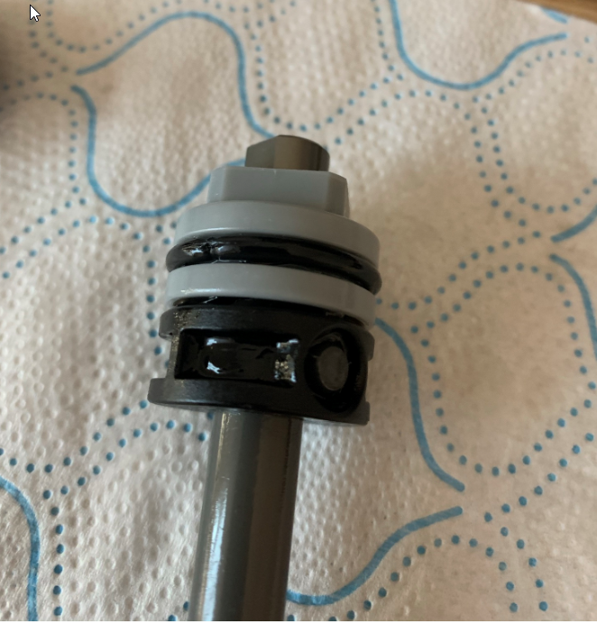

Powietrze przedostało się z jednej komory do drugiej dlatego taki efekt
Tak jak kolega wyżej napisał może trzeba zrobić serwis bo x-ring na shaft już nie trzyma ,chyba że jest to w miarę świeży amortyzator
Ale możesz spuścić powietrze i spróbować go rozciągnąć  , tam w ladze jest łezka dzięki której powietrze z komory pozytywnej przechodzi do negatywnej
