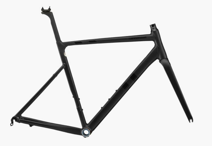

Oj aluminiowe ramy potrafią być lekkie ;) Blockhaus 67 w moim rozmiarze waży 1150 gram, a przecież są i lżejsze - Caad13 1100g, emonda alr5 1110g - bez problemu można znaleźć różniący się niuansami "tak że będzie na identycznym osprzęcie" cięższy rower na karbonowej ramie.  A na pewno można znaleźć ramę karbonową cięższą niż wylajtowane aluminiaki.
Wystarczy zobaczyć frameset Madonki SLR... i porównać to z takim Merckxem który w całości z 350gramowym widelcem zamyka się w 1,5kg...
Różne są rowery do różnych celów - alu może być spokojnie lżejsze i to pół kilo od najdroższego karbonu...

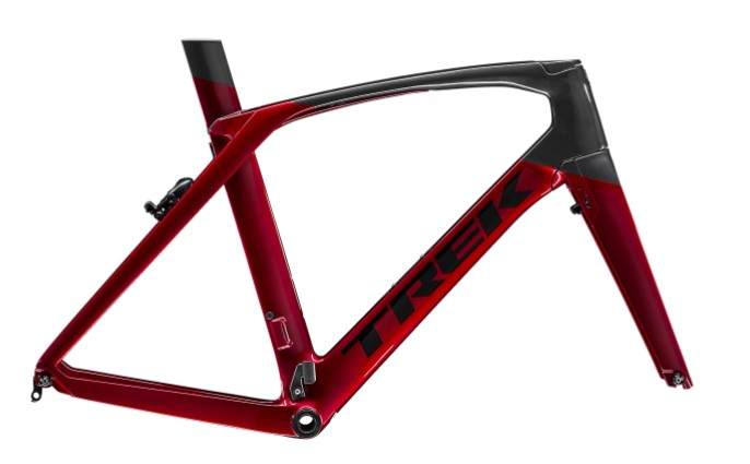

Ale niczego nie musi robić, może sobie wziąć "całkiem przeciętny" rower jak ten caad13 na ultegrze z randomowymi ale przyzwoitymi kołami i postawić go obok shiva... w wersji s-works... na dura-ace i wyjdzie że rower za mniej niż 10tys na aluminium jest lżejszy od takiego karbonowego za 60tys.
