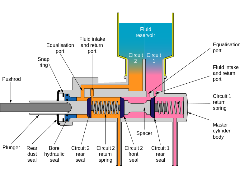

Są różne systemy hamulcowe, różni producenci. Poniżej masz schemat układu hamulcowego otwartego - pewnie z auta bo jest dwuobwodowy ale mniejsza o to, patrz na Circuit 1:
Pushrod nie jest naciskany, Fluid intake and return port umożliwia swobodny przepływ płynu między zbiorniczkiem (Fluid reservoir) a cylindrem i tłokiem. Zapewnie to zapełnienie zbiornika mimo zwiększającej sie pojemności układu spowodowanej zużyciem klocków (lub temperaturą). Oczywiste jest, że przy przechyleniu takiego układu i niskim poziomie płynu w zbiorniczku płyn wypłynie grawitacyjnie z tłoka a w jego miejscu pojawi sie powietrze.
Podczas pracy tłoka Fluid intake and return port jest zamknięty i ciśnienie działa na układ przesuwając tłoczki.
Mam nadzieję, że teraz już wszystko jasne.
Tak, ale już Ci pisałem, że ja piszę o odpowietrzonym i prawidłowo zalanym objętościowo hamulcu. Piszę o swoim przypadku. A Ty piszesz o przypadku, gdy coś nie tak, gdy mało płynu. Stąd to zamieszanie i stąd nie mogę zrozumieć jak to się ma dziać gdy wszystko jest odpowiednio zrobione.

Nie. Ja piszę i wrzuciłem diagramy prawidłowo działających, odpowietrzonych, zalanych objętościowo modelowych układach hamulcowych. Po prostu wydaje mi się, że nie rozumiesz idei i potrzeby kompensacji której naturalną konsekwencją jest zapowietrzenie przechylonego układu. Jak widzisz na pierwszym diagramie przy nienaciśniętym tłoku cały układ jest otwarty. To bardzo proste - przy pełnym zbiorniczku i rozpychaniu bez większej siły tłoczków w zacisku płyn siknie górą bez przeszkód. Tam nie ma żadnych zaworków.
Prościej niż na powyższych diagramach już nie można - tak wygląda każdy układ z pompa hamulcową - a narozbierałem i naskladałem się tego.
