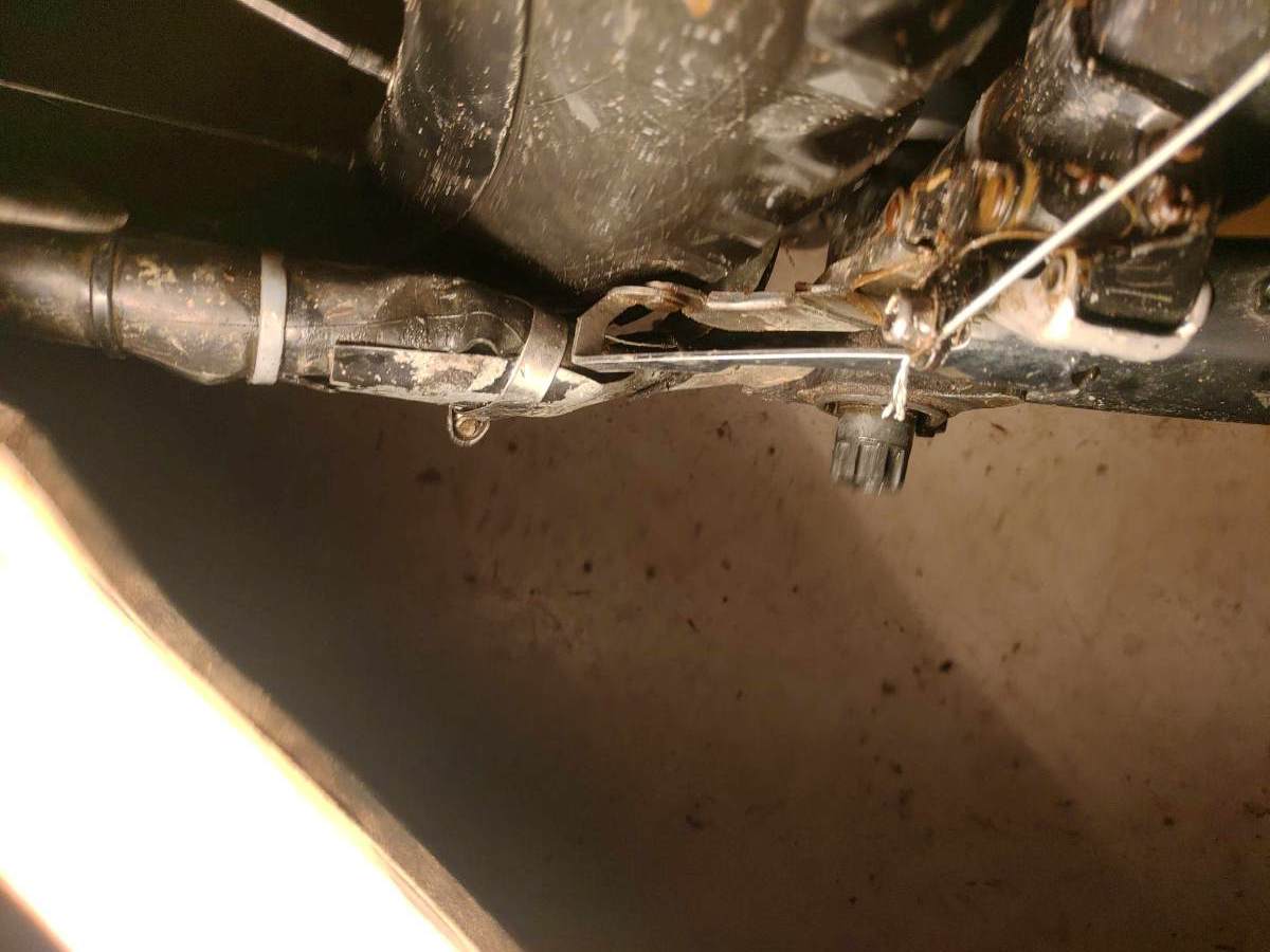

[Przednia przerzutka] Altus FD-M313 ociera o oponę.
Mam problem z przednia przerzutką jak widać na załączonym zdjęciu przednia przerzutka ociera o oponę na młynku.
Przerzutka Shimano Altus RD-M313
Są jakieś węższe przerzutki przednie?
suport octalink 73x118 Wolał bym wymienić na coś lepszego.
Linia łańcucha 48mm
Piasta 12x148
Opona Schalbe Hans Dampf 2.8

Suport na 121 wymień będzie 3 mm dalej. Oczywiście po odsunięciu właściwym wózka przerzutki. A jak za mało to 126 mm to odsunie korbę o dodatkowe 2,5 mm.

Tylko te suporty są strasznie kiepskiej jakości (skrzypią , trzeszczą, szybko łapią luzy), nie ma jakichś lepszych?

Poluj na olx, nawet na uzywane z pewnego źródła. Różnią się jakością wykonania, materialami. Czyli trwałością i masą.
Mozesz polowac tez na es30 to niższy model, starszy, ale sporo lepszy od es300, nawet es25 byl lepszy od 300 ( 300 zastapil 25 )

No to 118 mm to ll 50mm.. 121 zrobi 53 mm, nie wystarczy ? Musisz wykręcić ogranicznik na tyle żeby sprawnie zrzucało na najmniejszą, ale nie za bardzo, żeby nie ocierało o oponę. Wyczuj moment gdzie zacznie zrzucać na najmniejsza koronkę korby -  na dużych koronkach kasety ( bo na małych będzie zrzucać łatwiej ) i więcej nie wykręcaj ogranicznika i wtedy pytanie czy dodatkowe 3 mm załatwi sprawę.  Dasz więcej  -126 mm - ( ll 55,5 mm )   to przednia przerzutka może mieć problem z wrzucaniem na największą koronkę.
