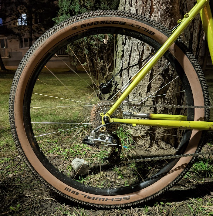

Zgadza się, tak długo jak zakres manetki pokrywa się z szerokością kasety jaką obsługuje przerzutka, to ciąg linki i ilość przełożeń nie ma znaczenia. Przekonałem się, że taka manetka sprawdza się doskonale w komuterach i takich okołomiejskich szwendaczach, ale w terenie wertepiastym ciężko trafić z przełożeniem za pierwszą próbą.
Z oporem jak na razie nie ma problemów, a ten sramulec wleciał właśnie ze względu na mocną sprężynę.

Hehe, klasyki to nie moja bajka, wolę zabawę w transformersy :) Ten sramik u mnie miał dwa zadania, zredukować łańcuch-slap i skrócić wózek do minimum, obu zadaniom podołał!
A że przerzutka 9s na kasecie 7s z manetką cierną konkurencyjną to przecież jeno dodaje pikanterii!
Moja manetka też mam myk co robi tryk w stronę cyk-cyk! Ale Sram w innej rozdzielczości operuje jak słusznie prawisz.

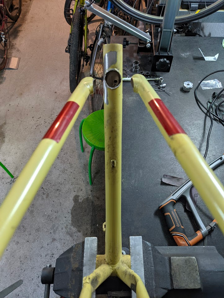

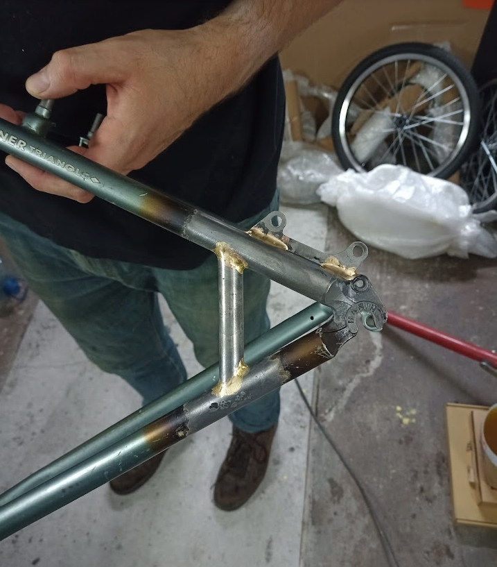

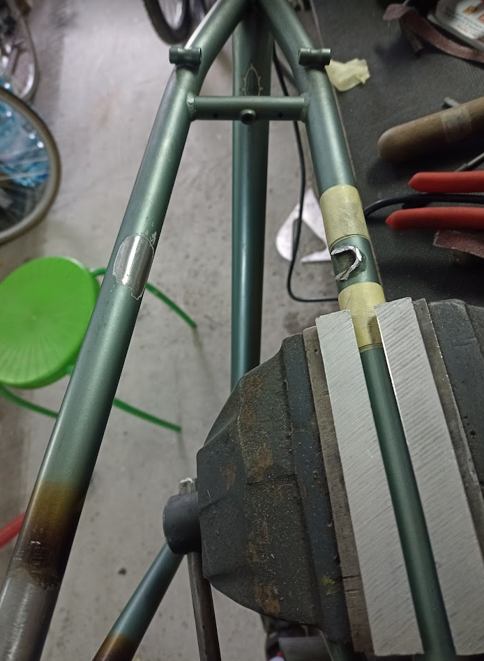

Zima przyszła, to rzeźbimy!

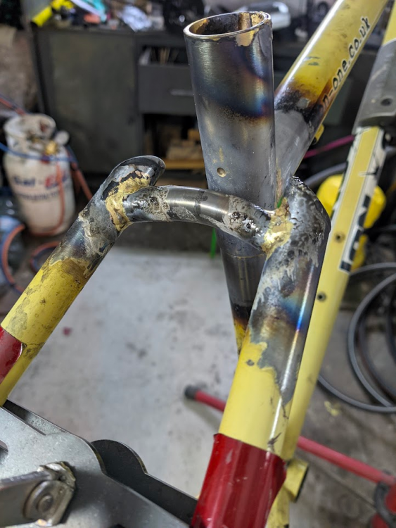

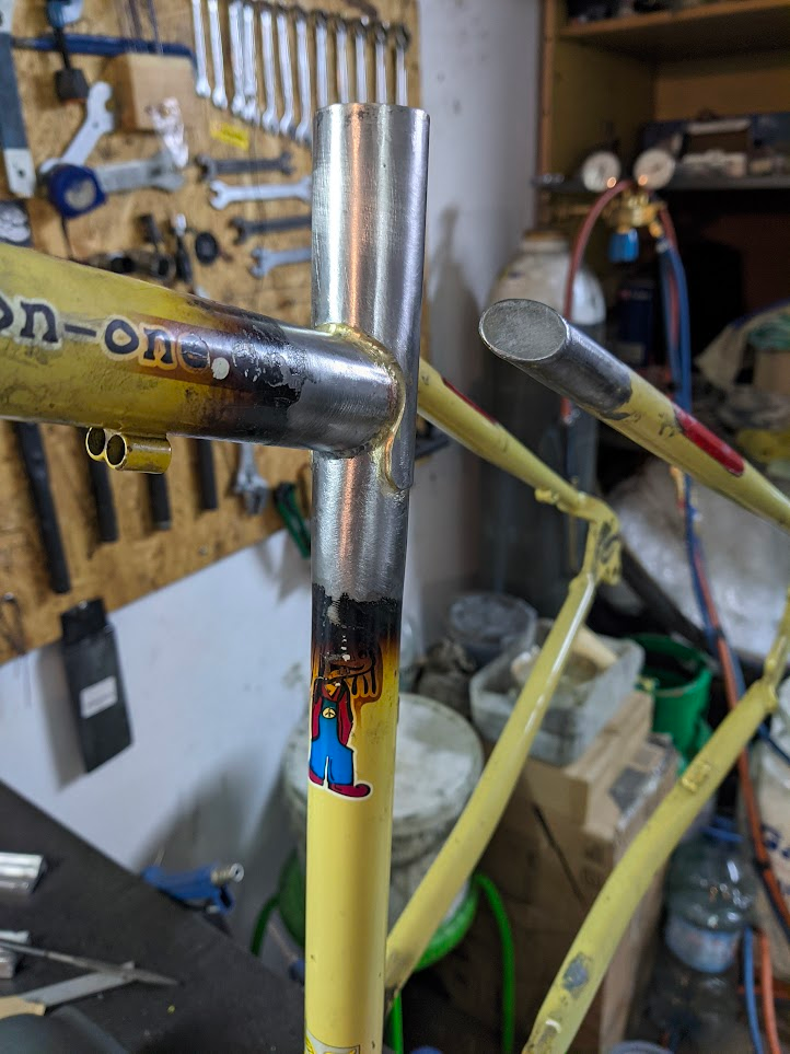

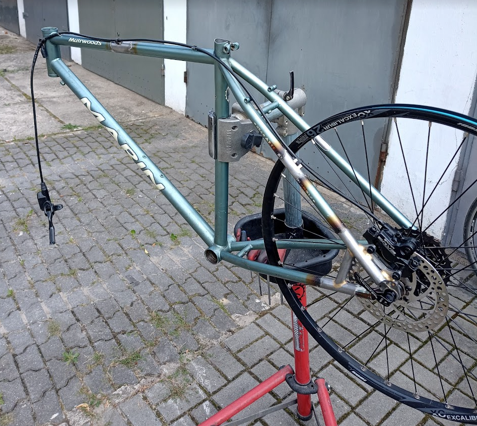

Smutny, mały Inbred, nadany przez zachodniopomorskiego Wikinga, jeno streczem owinięty, żalił się że coś mu w kręgosłupie szczyka. No i masz, podsiodłówka wyhodowała sobie dwa pęknięcia odpowiednio po obu stronach spawu seatstayowego łiszbołna. Fotek brak, bo po zdjęciu lakieru pęknięcia były na tyle zakamuflowane, ze oko smartfona nie było w stanie tego wyłapać.
Żeby nie babrać się w kosztowną i potencjalnie problematyczną wymianę całej rury podsiodłowej, plan naprawczy powstał nieco inny:
  1. usunąć "trójnik" łączący podsiodłową z rurkami s-s
  2. nawiercić końcówki pęknięć - popularna metoda zapobiegająca postępowaniu pęknięć po naprawie
  3. wzmocnić górną część rurki kołnierzem
  4. odtworzyć łącznik

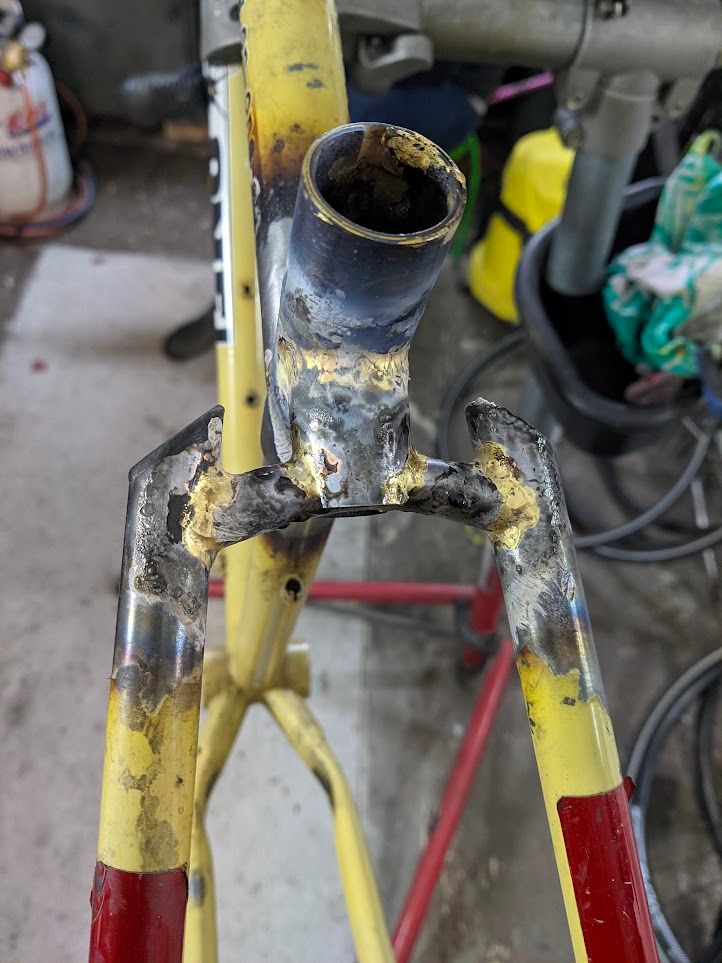

Poniżej krok pierwszy, usunięty trójniczek. Pęknięcie pierwsze jest tam, gdzie odsłonięta goła stal - jakieś ~3cm. Drugie jest jego lustrzanym odbiciem, aczkolwiek nieco mniejsze.

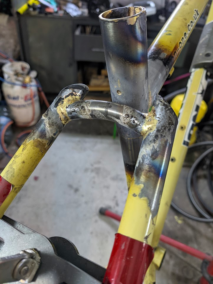

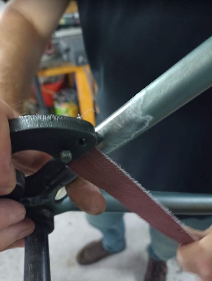

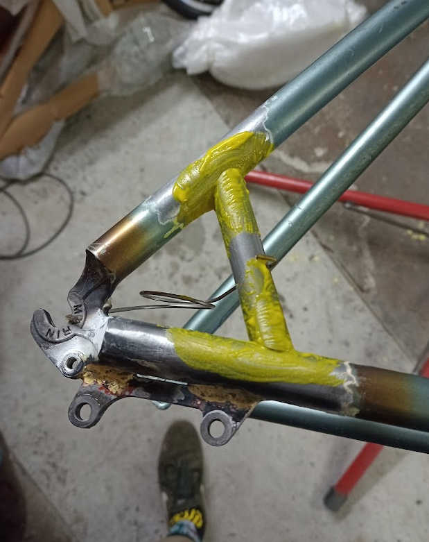

Po oczyszczeniu resztek, można brać się za pasowanie kołnierza

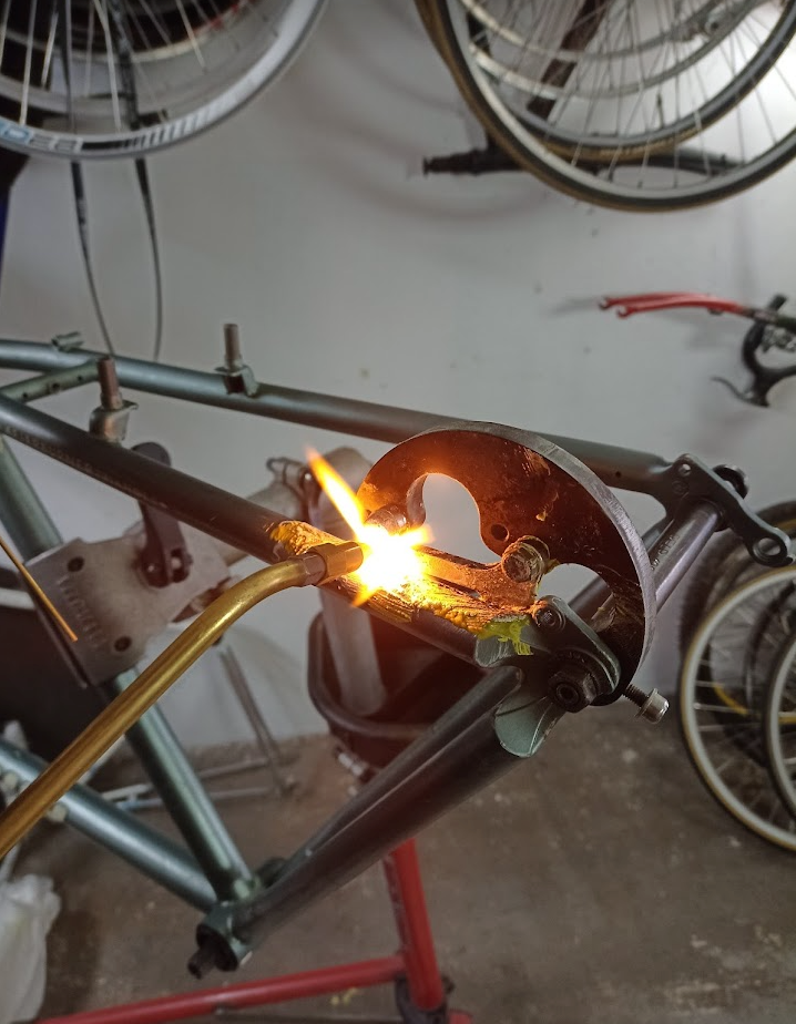

....i już po pierwszym zabiegu ogniowym, kołnierzyk wlutowany. Inbred jak widać stracił głowę od tych zabiegów.
Potem pozostało wykombinować jak zrobić, żeby się nie narobić. Ostatecznie padło na klasyczny mostek łączący rurki s-s - dwa łączenia zamiast czterech do obróbki pilnikiem, to zdecydowanie mniej roboty i większa szansa na symetryczy efekt
I na koniec łącznik mostka z podsiodłową. Ten po odpowiednim dopasowaniu krzywizn wskoczył na swoje miejsce jak puzzelek :)image.thumb.png.606d77d71f63c172d76325a30392cbfe.png

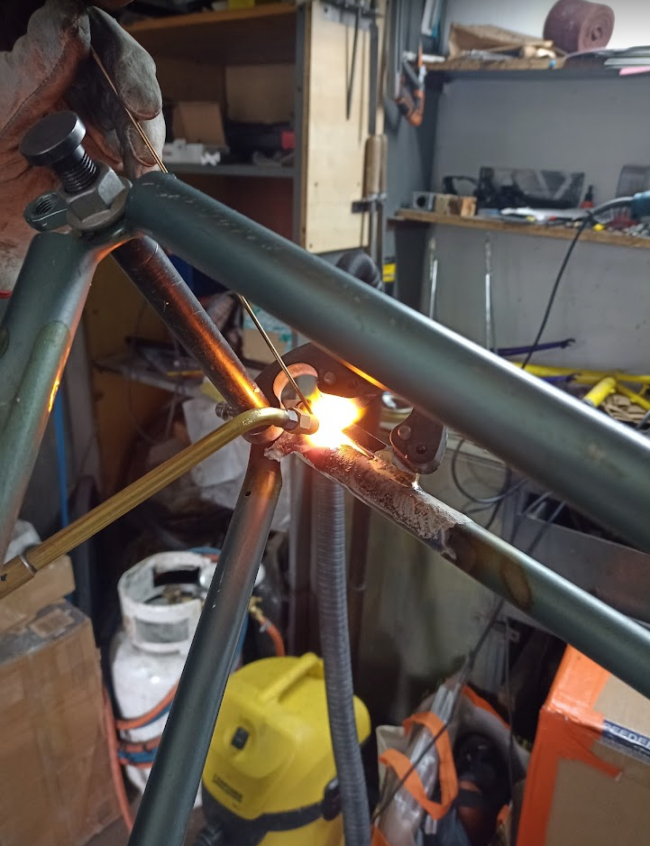

Ostatnie fotki prosto spod palnika, teraz jeszcze brudny i żmudny proces czyszczenia topnika i wykańczania lutów. Niestety nie posiadamy na tyle dużego naczynia, do którego wlazłaby cała rama, także topnik trzeba będzie usunąć mechanicznie, cieszę się niezmiernie, fml omg hwdp.
I na koniec - to, co tu wyżej pokazałem to jak na razie jakieś ~16 godzin pracy, a do końca jeszcze sporo. Trzeba jeszcze dolutować kapselek, usunąć topnik, zeszlifować luty, rozwiercić i naciąć podsiodłówkę i pewnie coś jeszcze o czym zapomniałem. Ja oczywiście jestem amatorem-świeżakiem, nie mam profesjonalnych narzędzi i wiele rzeczy robię metodą prób i błędów, natomiast szanujcie zawodowych budowniczych, bo to jest naprawdę niełatwy kawałek chleba. Serio, po tych kilku robotach cieszę się, że nie robię tego zarobkowo, bo włosy rwałbym z głowy ;)
Zmienia się człowiekowi perspektywa, chyba to chciałem powiedzieć :)
