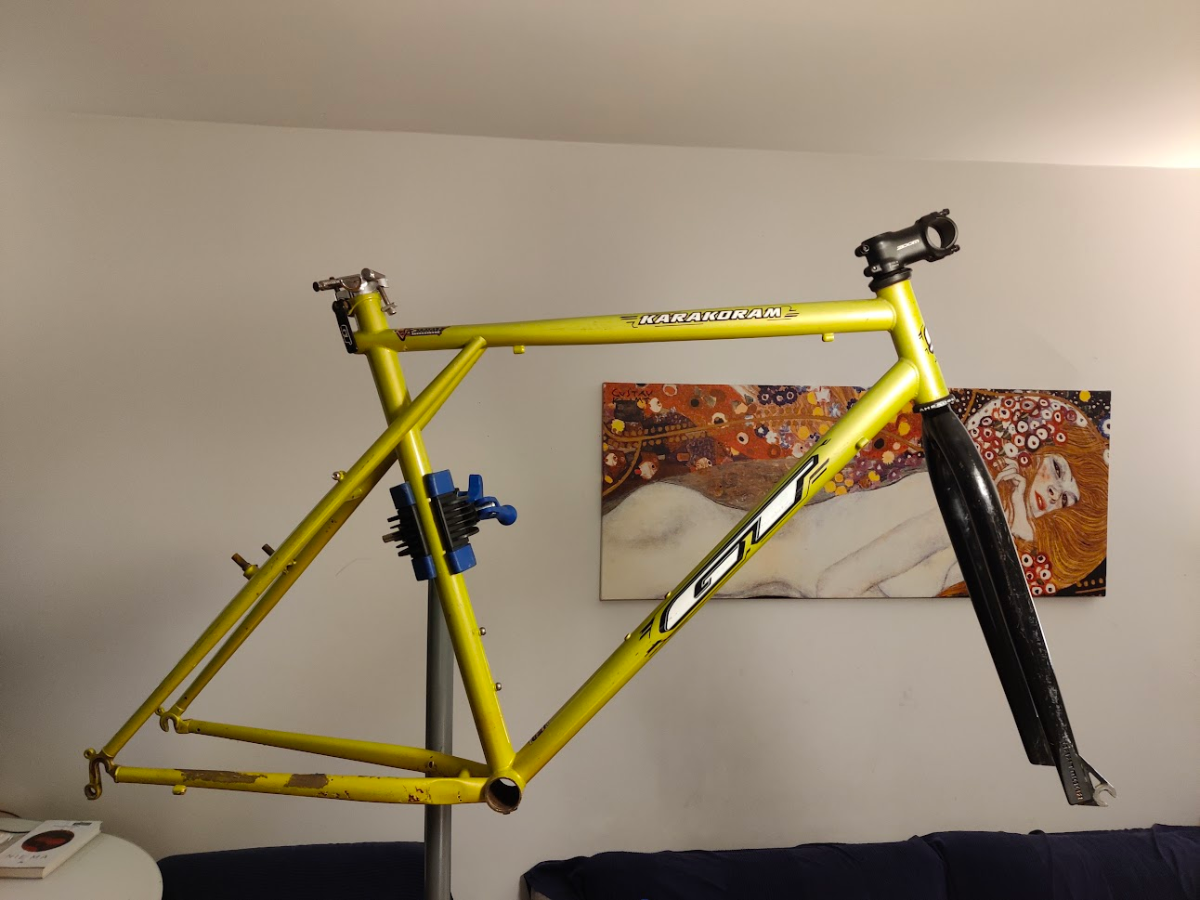

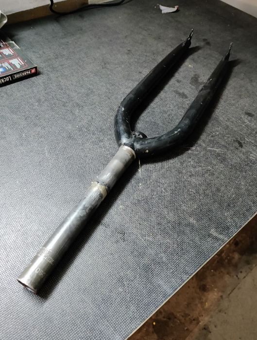

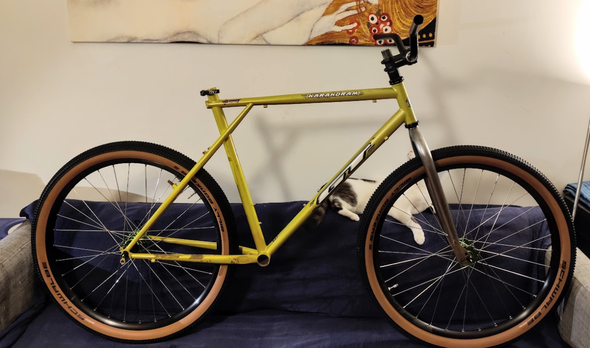

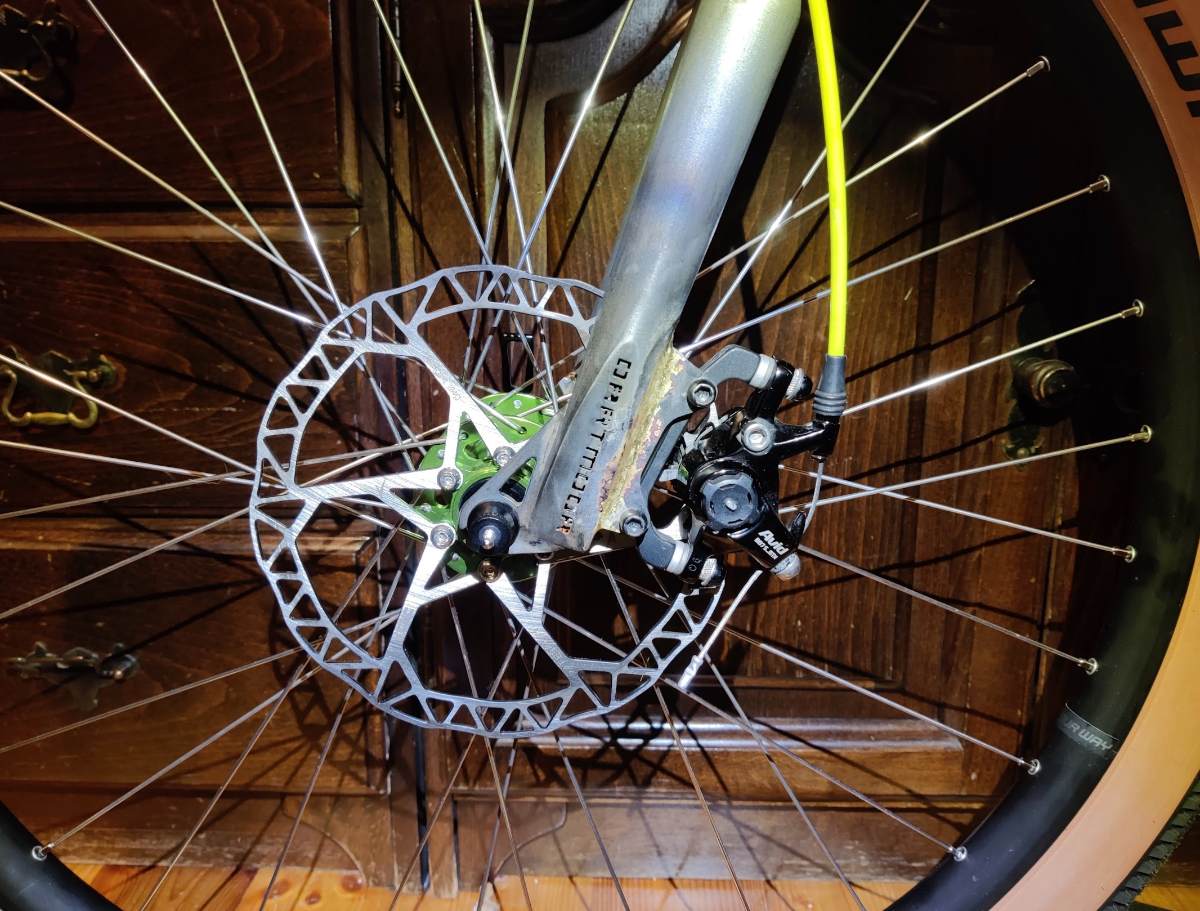

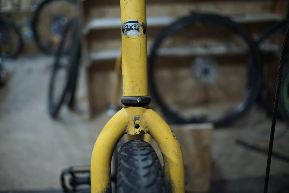

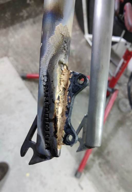

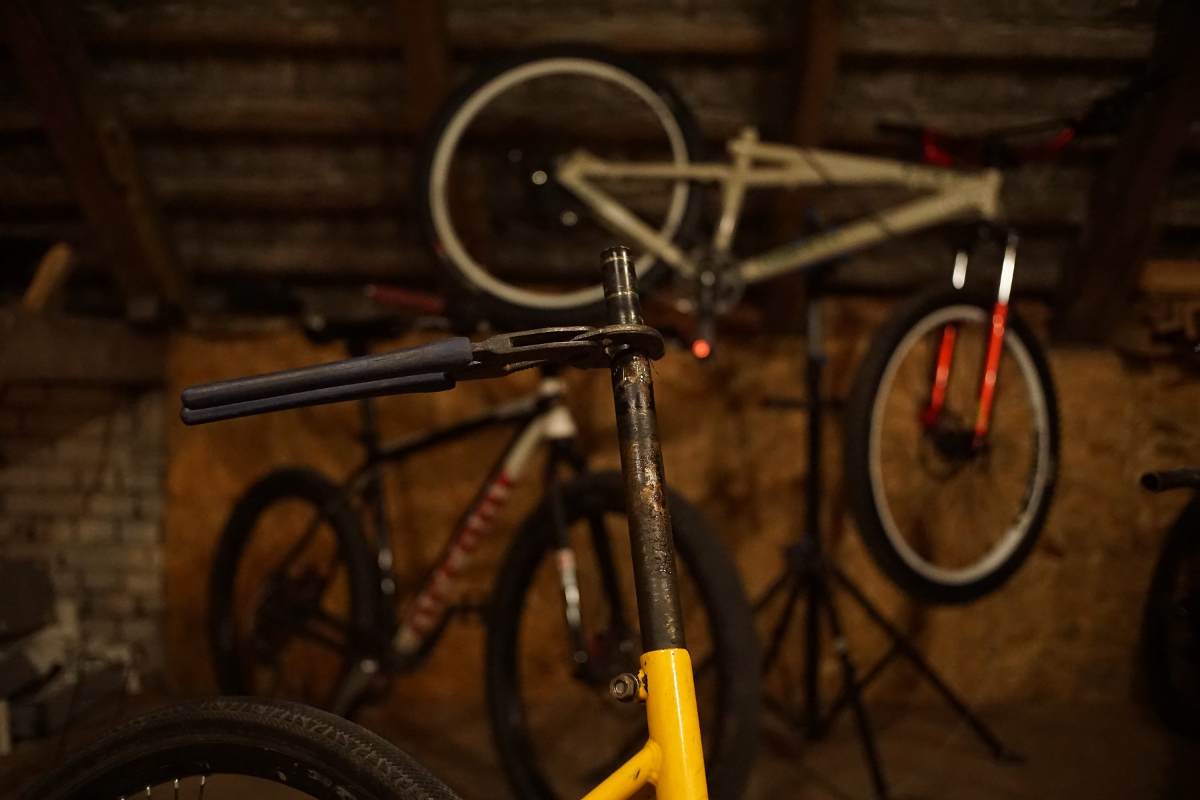

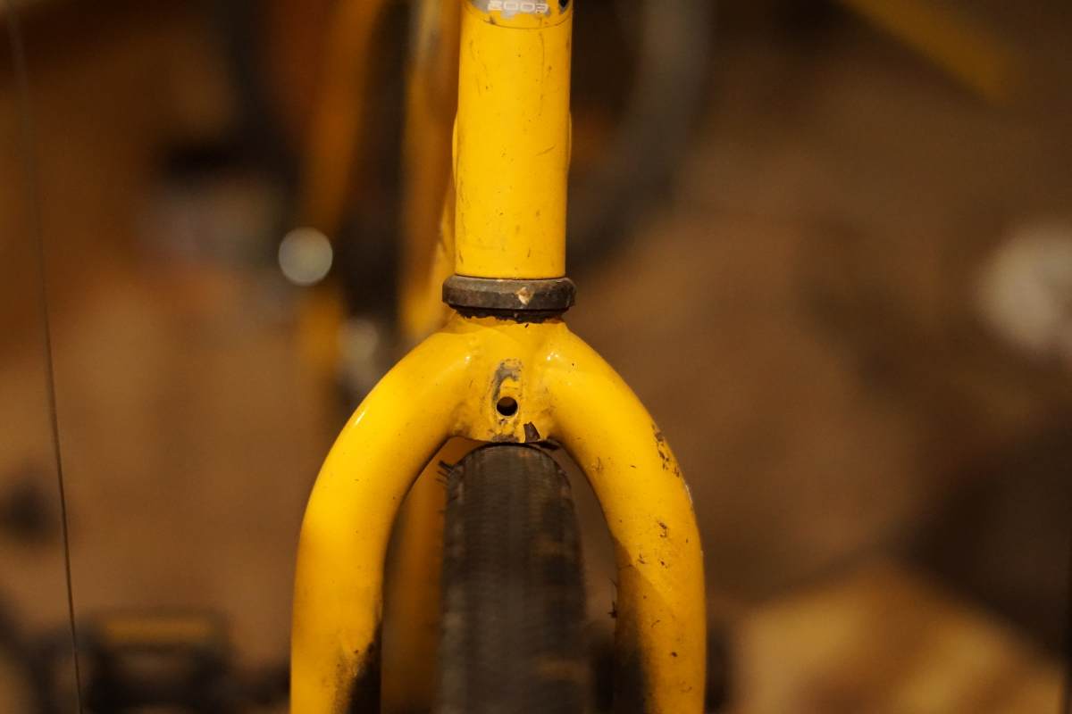

Zima idzie, to i coś do dłubania trzeba było skombinować. Jako, że gówno jest może i wdzięcznym, ale jednak średnio trwałym materiałem spośród wielu które można wybrać do rzeźbienia, to postawiłem na nieco solidniejszą bazę :)
GT Karrrakorrram na reynoldsie 525, do tego widelec Dartmoor Bronx cro-mo.
Na pierwszy ogień poszło przedłużenie sterówki, niestety streetowe widelce kończą się na 18cm.
Metoda stara i sprawdzona, czyli cięcie w pacjencie mniej więcej w połowie długości główki ramy, a w środek insert długi na ~8cm, który dodaje mocy i zapewnia jako-taką osiowość. Do dyspozycji mam jedynie palnik, więc zamiast spawania, łączenie zostało zlutowane mosiądzem.
Oczywiście robię to pierwszy raz w życiu, ale takie rozwiązanie ma jedną zasadniczą zaletę - jeśli łączenie z jakiegoś powodu nie wytrzyma, to nie będzie to spektakularne nięcie, a raczej powolny proces dający pierwsze objawy w postaci luzów na sterach.
Taką mam przynajmniej nadzieję 😆 wiadomo, jeździć obserwować.

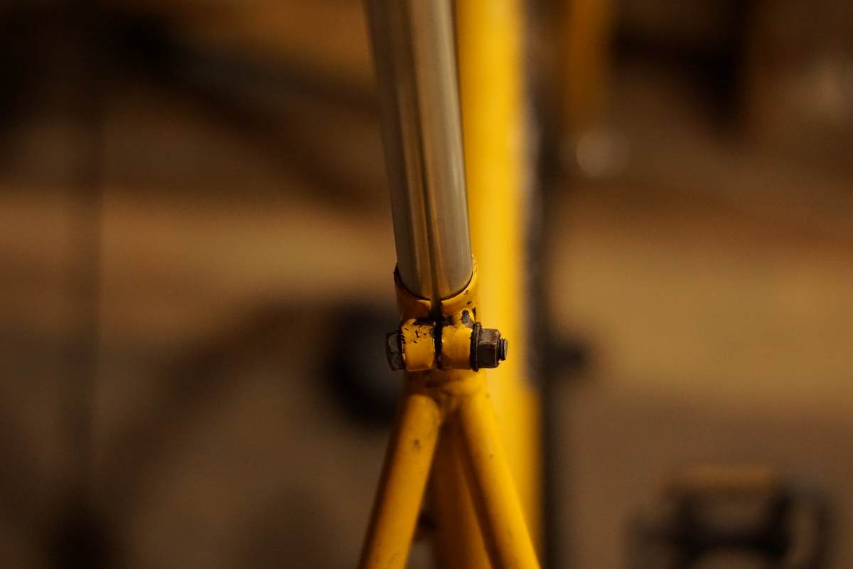

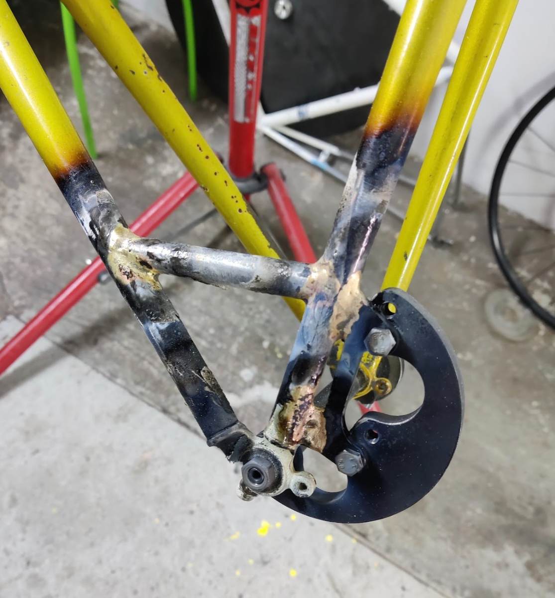

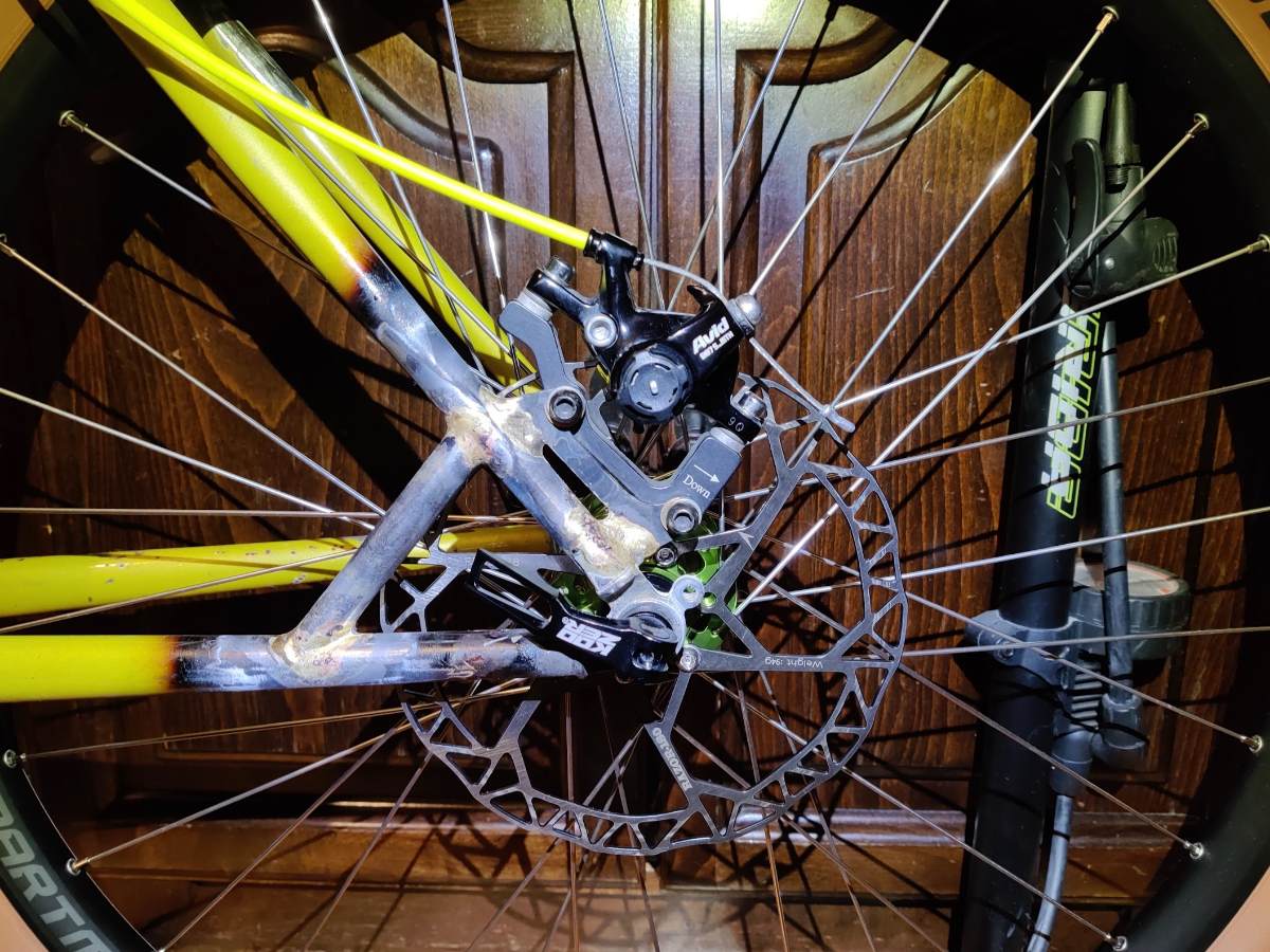

Coś do czego zabieram się od kilku lat.
ZZR zakupiony w 1968 roku. Cały w srebrzance. Wszystkie części oryginalne ZZR, chociaż mam wątpliwości co do korby, wszystkie jakie widziałem były 2 rzędowe. Rozbiórka poszła wyjątkowo gładko, czas operacyjny 6h. Nieoceniony okazał się klucz Łucznik.
Problemu przysporzyła prawa miska suportu.
Ciekawe jak wyglądała oryginalna tabliczka.
Z pod srebrzanki przebija się całkiem ładna patyna 🙃
A taki ładny był, zielony...
Na tą chwile wyleciało wszystko, docelowo zostanie oryginalne siodło i dzwonek.
Co do kół, może kiedyś je uratuje i złoże na nowych szprychach. Na tą chwile rozpoczynam poszukiwania czegoś współczesnego 28'' (propozycje priv, głownie zależy mi na tyle pod kasete 8-10). Nie wiem czy oryginalne hamulce mają na tyle regulacji żeby zmieścić mniejsze koła.
Napęd 2x8 lub 1x10, zobaczymy co przyniesie czas. Sa jakies przelotki inne niz na trytytke?

Napęd góra 7 s, ta rama ma 126 albo nawet 122 mm z tyłu. Niby biegów mniej ale piasty z czasów 126 są dobrej jakości może być stara 105 albo niższe srebrne grupy byle bębenek miał współczesny wewnątrzny gwint dla kasety, są  hybrydy  wew zew też dobre bardzo dobre. np z kodem 1055 Najstarsze tylko z zewn wymagają zębatki jako nakrętki.
to bardzo budżetowe rurki i bardzo łatwo rozginać, ale po co ryzykować, jeśli rama jest prosta, choć zmęczona, to wolę zachować oryginał. Paskudna przerzutka  u mnie wciąż działa ( choć oczywiście bez indeksu) mój egzemplarz ogarnia 6 biegów na kasecie 8s, lubię go bo jest strasznie brzydki. Jedno kółko mam plastykowe.

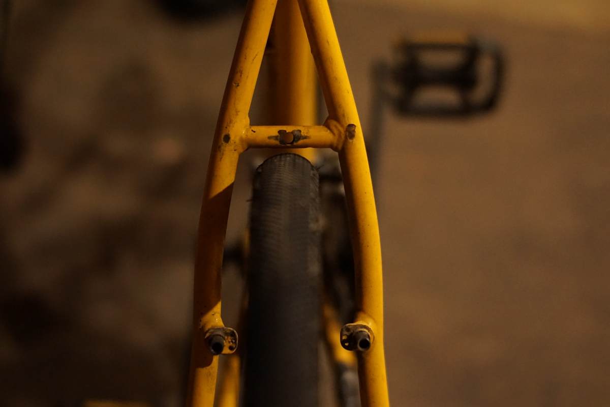

Tak, rama ma rozstaw 122 mm. Właśnie do wyboru mam piastę 600 tricolor wersja 8-10 albo nowa 105 pod 7 rz. Niby tylko 4 mm różnicy.
Wydaje mi się ze twoja rama to dokładnie ten model w tym malowaniu. Szkoda ze lakier nie jest oryginalny, nawet jeśli byłby w słabym stanie. Teraz bez żalu wrzucę współczesne części. Jak rama przetrwa pewnie kiedyś wróci do oryginału.
Odnośnik do komentarza
Udostępnij na innych stronach
To przypadkowy rower z internetu.
Wkładanie 130 na 126 to duża niedogodność a już na 122 bez sensu. Haki układają się w skos.
 105 jest super trwała
 8-10  z  zębatką 11s lub12 s na końcu łańcuch trze   po śrubce od haka przerzutki czasem po ramie.
Proponuję rozważyć piastę wielobiegową  idealną do ramy, z 8s lub 3 jeśli płasko wkoło.
Powodzenia
Wiedz że naginałem parę ram i nie piszę tu że się nie da tylko, że nie polecam.  W dodatku mam na takich ramach tysiące km naklepane. I dalej : nie polecam.  W lichej stali mało rasowego rowery z PRL z niewiadomą historią szczególnie, rozjedzie się prawa lewa, oś nie będzie w osi, podczas jazdy niedociągnięte zaciskiem koło zawsze będzie szukać posunięciem się asymetrii, po co się ciapać,  życie trzeba upraszczać, szczególnie w czasie debiutów konserwacji :D  bo da się, można z ostrożna, ale nie ma musu naginać lamusu. Nie ma jak dziewiczy wsuw koła nowego na jego namaszczone  w czasie pierwszych kroków na księżycu miejsce.
W Prl długim haku po doginaniu miejsce wpustu koła, przedsionek tej czynności,  pierwsze mm, słabo się kalibruje, trzeba wtórnie zaginać  hak przy zagnieconym   zatopieniu haka w rurze czejnstejkowej… itp
