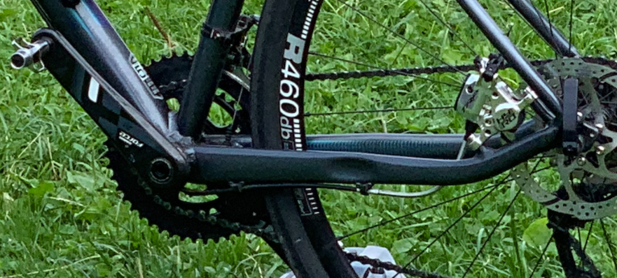

Z tyłu jest jakieś 55mm miejsca, więc upchnąć powinno się dać 2.0, ale już jazda z takim ciasnym dopasowaniem to pewnie nie jest dobry pomysł. Do tego wydaje mi się że z jednej strony widełek (paradoksalnie tam, gdzie jest płaskownik) jest ciaśniej niż z drugiej. Jak przezwyciężę lenistwo i doczyszczę moje Saguaro z zaschniętego mleka to zrobię test.

Co do hampli - tutaj naprawdę ogromną różnicę robi precyzyjne ustawienie zaciku, tak żeby był idealnie równolegle do tarczy. W eskerze prowadzenie kabla na widelcu w tym przeszkadza (ciągnie kabel i przesuwa zacisk przy poluzowanych śrubkach), ja zostawiłem tylko przelotkę na górze goleni, tę drugą wypiąłem. Warto pobawić się tymi śrubkami, które regulują odległość klocka od tarczy po obu stronach.
Korbę FSA wymontowałem z roweru mojej lubej, poszła w to miejsce korba mtb. FSA faktycznie ma śmiesznie małą średnicę osi (około 18 mm) w porównaniu z korbami shimano - może stąd wynika ta wiotkość. Wg mnie to jest najsłabszy punkt tego roweru, bo nie dość że standard niepasujący do innych to jeszcze stopniowanie zupełnie nie pasujące do charakteru roweru. Przy zeszłorocznej cenie roweru to jeszcze było do przęłknięcia, ale w tej chwili Kross wycenia już Eskera 4.0 na 5k (ostatnio była kolejna podwyżka) :)
