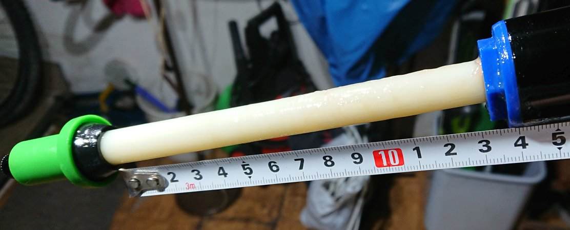

Odnośnie więc machete. Zielony bottom out spacer mam 33mm, ale reszta w zasadzie nie pasuje do niczego. Wg mojego pomiaru skok mam 110 a nie ma takiej konfiguracji dla kół 29' i bottom out spacer 33mm.  Bez ponownego rozbierania się nie obejdzie :confused:. Na razie kontuzja i warunki pogodowe i tak nie pozwalają na wycieczki, więc jutro chyba znowu zaszyję się w garażu bo nie będę mógł spać. Pewnie nic z tym nie zrobię ale muszę wiedzieć dlaczego tak a nie inaczej.
No i markhor w drugim rowerze to samo, za krótki skok o 30mm, (zamiast 120 jest 90).
@Bujak77 - mierzyłeś max skok tą samą metodą jak ja?

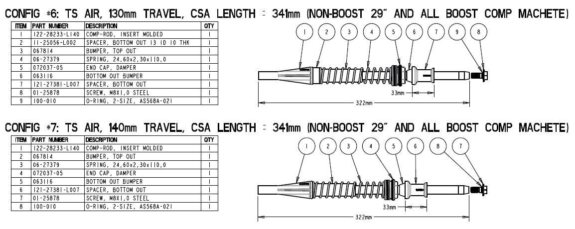

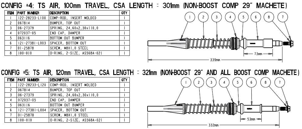

A poniżej konfiguracje machete dla 29", które nijak mi nie pasują do tego co zmierzyłem.

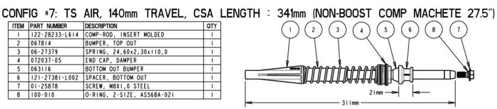

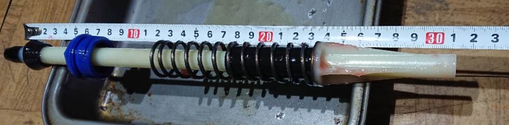

Trochę się wyjaśnia. CSA mam 341mm. Długość pręta sprężyny mam 311mm a nie 322.
Wg dokumentacji do tego co na fotce pasuje konfiguracja #7 140mm dla kół 27" a nie 29".
Z tym, że tam zielony bottom spacer powinien być 21mm a nie 33 jak u mnie. Rockrider jakiś miszmasz tu zrobił.:angry2:
I się teraz zastanawiam co z tym fantem począć. Korci mnie ręcznie skrócić ten zielony dystans, choć i tak skrócenie go o 10mm wydłuży skok do 120 a nie 140. Kwestia też gwarancji.

To co podajesz tutaj jest pod koła 27,5. Pod 29 jest to:
Aaa nie mała pomyłka, teraz doczytałem :)
Wychodzi więc na to, że masz założony shaft od wersji 27,5. Długość zielonej tulejki jest dobra, więc jej nie skracaj.

A ten shaft zmierzyłeś od ich samych końców? Bo na zdjęciu wygląda, że nie zmierzyłeś od początku, od jego dolnej części (no chyba że to tylko na zdjęciu tak wygląda)

Zmierzyłem dobrze tylko fotkę robiłem pod kątem żeby wykazać wartość pomiaru. Natomiast zacząłem sobie dokładnie studiować i przyglądać się jak to działa, robić różne inne pomiary i wychodzi mi że chyba nie jest tak źle i chyba pierwotnie gdzieś popełniłem błąd. Ale opiszę potem jak już skończę.

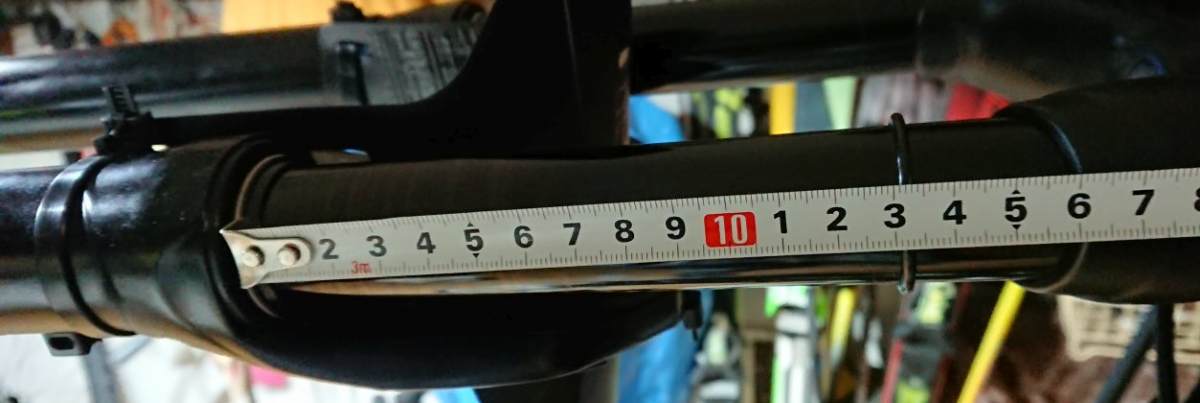

Nie można skrócić zielonego bottom spacer, bo po drugiej stronie tłumik wystaje na 30mm z hakiem, więc wtedy zamiast ograniczenia na gumowym zderzaku byłoby na sztywnym końcu tłumika. Natomiast źle pomierzyłem poprzednim razem, a winny był uchwyt błotnika pod sterem, który kolidował z rampą dolnej goleni, czego nie zauważyłem i blokował ostatnie 10mm. Mimo tego mojego błędu i tak konfiguracja amortyzatora odbiega o teych z serwisówki. Tzn rod 311mm + bottom spacer 33mm do  CSA 341mm. Wg fabryki nie ma takiego zestawu :D . Dokonując już skrupulatnego pomiaru wyszło mi, że maksymalny zakres ruchu jest 132mm mierząc na pręcie po napompowaniu do ciśnienia w którym powietrze dociśnie mechaniczną sprężynę do bumper top out i mając na uwadze prawidłowe ustawienie w dolnej golenii zielonego spacera i bottom out bumper.
Potem po montażu ten skok potwierdził mi się już dokonując pomiaru: najpierw bez powietrza żeby wysunąć jak najdalej się da oring a potem po napompowaniu by lagi zeszły w dół dokonany pomiar . Potwierdziło się 132mm.
Więc wszystko się zgadza, jest 140 mm, u mnie w manitou r7 100mm po spuszczeniu powietrza było około 93mm, reszta skoku to już jest ten gumowy odbojnik, manitou mają to do siebie, że trudno jest je w pełni zamknąć.
