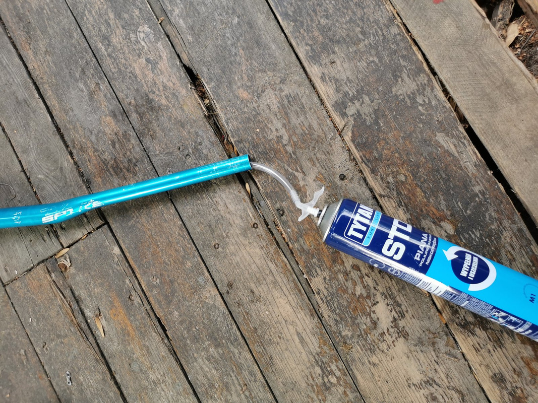

piciu256 224 Napisano 30 Września 2020 Udostępnij Napisano 30 Września 2020 Zachciało mi się spróbować czy Vibrocore działa, przy okazji inny kąt gięcia niż obecnie, walczę od dłuższego czasu z bólem palców na górskich zjazdach, jednak nie widziało mi się płacenie 250+zł za kierownicę, można użyć egzemplarza wlasnej preferencji, ja akurat zastosowałem "oryginał" tego pomysłu czyli Spank Spike, kolor i kształt mnie się spodobał. No to do rzeczy- potrzebny wąż silikonowy 6mm, pianka montażowa niskorosprężna oraz oczywiście kierownica. Robi się syf i nie da się pianki normalnie wyczyścić także obowiązkowo rękawice oraz bezpieczne miejsce. Temat przerabiany na forach motocyklowych, wypełnić kierownicę od jednego końca do drugiego i zostawić na 24h lub dłużej do całkowitego stężenia, obciąć nadmiar i można użytkować. Cytuj Odnośnik do odpowiedzi Udostępnij na innych stronach

piciu256 224 Napisano 30 Września 2020 Autor Udostępnij Napisano 30 Września 2020 Dokładnie tak, ma pochłaniać wysokie częstotliwości o małej amplitudzie, ponoć najbardziej uciążliwe, testując na sucho stukając kluczem w jeden koniec trzymając za drugi rzeczywiście jest różnica względem tego co było przed zalaniem, dźwięk też bardziej stłumiony, czyli chyba coś robi, porównania z tym co było wcześniej nie mam bo kierownica nowa, ale wierzę na słowo innym ludziom z forów że rzeczywiście to coś daje, szczególnie motocykliści się za pianką pozytywnie wypowiadają, bo tam silnik rzeczywiście wibracje produkuje niefajne nieraz. Cytuj Odnośnik do odpowiedzi Udostępnij na innych stronach

piciu256 224 Napisano 1 Października 2020 Autor Udostępnij Napisano 1 Października 2020 Nie jestem w stanie dać obiektywnej opinii bo do bike parku jest już w tym sezonie nie wybieram a do tego poza kierownicą przerobiłem też widelec także jest bardziej czuły na małe nierówności, nie mówiąc już o fakcie zmiany samej kierownicy na zupełnie inny model, co uniemożliwia uwzględnienie zmiany samej pianki, ale jest taki odcinek drogi z kamienia który wystarcza bym miał mrowienie w rękach z powodu wibracji- jego sprawdzę na pewno. Cytuj Odnośnik do odpowiedzi Udostępnij na innych stronach
