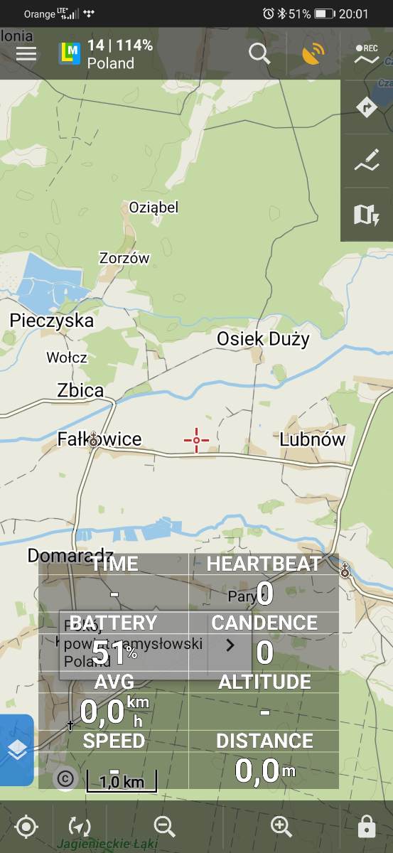

Korzystam od kilku dni z locusa,  jak mogę ustawic w miejsce tych kwadratow czerwonych co zaznaczyłem zeby pokazywało tam np. Prędkość z jaką sie poruszam i cos dodatkowo?
Co polecacie włączyć i wylaczy  w aplikacji i jaka mapę uzywac?
