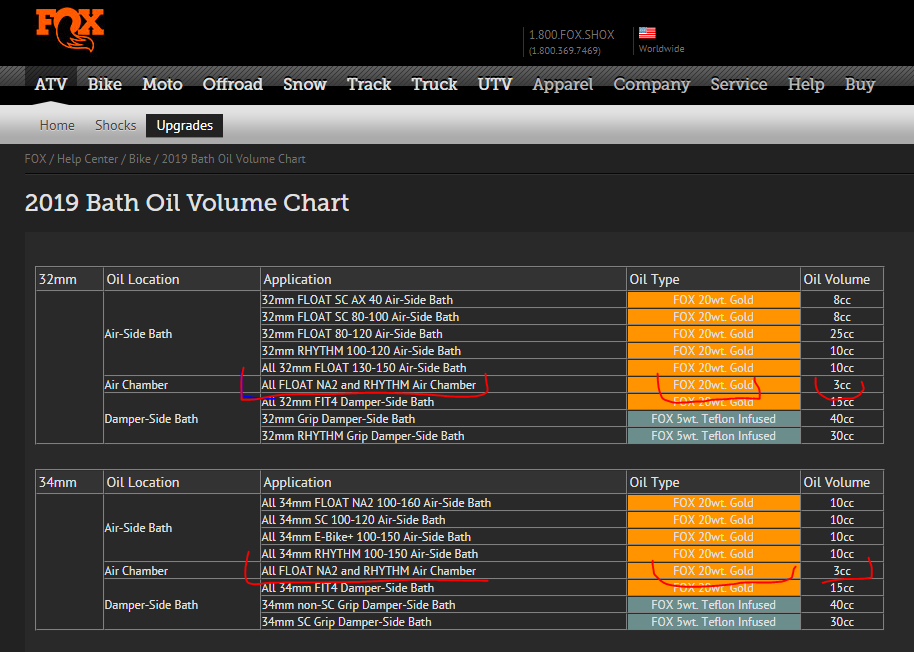

Na zdjęciu masz przykładową objętość komory powietrznej foxa 34. Z lewej strony jest EVOL.
3ml takiego rzadkiego oleju jak zaleca sram wlane od góry natychmiast zostanie wesane przez otwór wyrównujący ciśnienie i znajdzie się w dolnej komorze. W widelcu 32mm objętość tej komory jest mniejsza niż 14ml. Po co ją zmniejszać o 3ml? Wszystkie foxy działają na samym smarze i mają większą czułość niż RSy.
Chyba że ten olej jest bardzo gęsty, coś w stylu fox fluid. Wtedy jest szansa że przy wyrównywaniu ciśnienia połowa zostanie w górnej komorze.
Co ma FOX do RSa?
Druga rzecz, to FOX zaleca również olej do komory, ilość ta sama co RS, i to do wszystkich swoich modeli.

32 minuty temu, TheJW napisał:
My tu o SIDzie, ten o FOXie... :D
Budowa solo air jest taka sama w obu widelcach.
Zapytałem autoryzowany serwis fox Gregorio. Upierają się że do 2019 niczego nie wolno wlewać do komory powietrznej.
Kto ma rację?

No ale przecież masz w podlinkowanych przeze mnie materiałach, że do MY2019 komorę powietrzną smarowało się PM600, 0w30 wlewa się od MY2020 (2ml), a w MY2021 3ml.
Może chodzi o płynniejszą pracę sprężyny poprzez zmniejszenie tarcia? 2-3 ml nie wystarczą do niczego więcej niż osadzenie się na ściankach...
Kto ma rację?
Tylko o czym w ogóle jest ta dyskusja? Zarówno RS jak i FOX od 2019 zalecają olej do komory, masz manuale oficjalne. Uważasz, że nie powinno się lać oleju do komory EVOL albo DebonAir?
Na pewno chodzi o płynniejsza pracę. Nie zmienia to faktu że objętość komory zmniejszy się dokładnie o tyle ile tam wlejesz, nie ma znaczenia czy olej będzie na ściankach czy w aerozolu chlapiącym na wszystko w czasie pracy.

Teraz, Cona78 napisał:
Skoro producent zaleca wlewanie to pewnie bierze na to poprawkę.
Z pewnoscią - zarówno FOXy na EVOLu i RSy na Debonie chodzą bez porównania lepiej niż starsze widelce na SoloAir smarowanym tylko smarem z mniejszą komorą negatywną.
