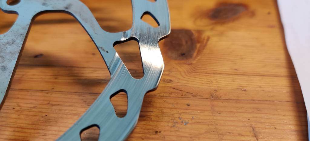

1 godzinę temu, Accent_Szaj napisał:
Tak, ale ta tarcza ze zdjęcia ma rant i jest już zużyta, ale nie widzę na niej jakichś pęknięć, wszystko zużyte równomiernie.
Je nie mam obaw do użycia klocków "wide" do tarcz RT66+
Tam gdzie klocki jechały po "ramionach" tarczy jest 2x cieńsza niż na powierzchni roboczej. Oczywiście tarcza jest zużyta bez dwóch zdań. Klocki były też ścięte nierównomiernie (w klin). Gdyby to była droższa tarcza ("kanapka") to na 100% nie byłoby już hamowania (tarcza by się rozpadła).

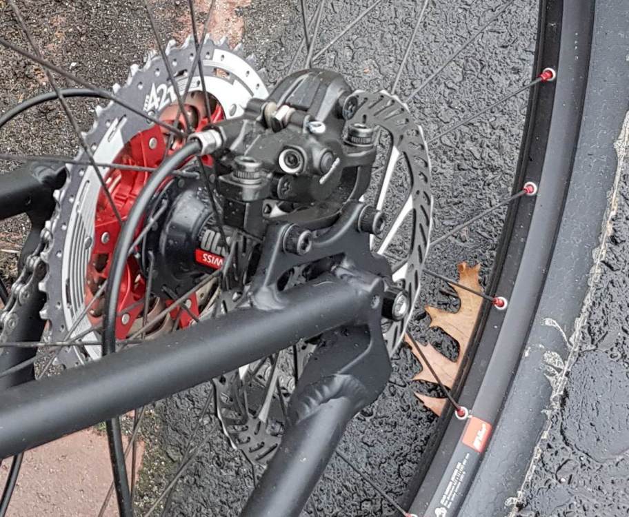

Najlepsze tarcze  cena/jakość to te na pierwszym zdjęciu z mojego posta wyżej. To chińszczyzna w cenie 7zl/szt (za 180mm płaciłem około 9zl) i działają co najmniej tak dobrze jak rt66. Mam to w kilku rowerach z różnymi hamulcami - rewelacja. Jedna uwaga - śruby dostarczone z tarczami szybko rdzewieją.
