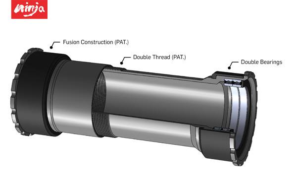

Niestety obecnie skręcany Token Ninja pod mufę 92mm jest tylko pod zwykłą ośkę SRAM. Rozmawiałem jakiś czas temu z przedstawicielem Tokena, czy planuję wersję Ninja dla standardu DUB i mówił, że są prowadzone testy i być może niedługo coś się pojawi. Mają problem przy tak dużej średnicy ośki w korbach DUB, żeby zmieścić się z gwintem na tulei w mufie i chwilowo Token robi tylko wciskane miski pod ten standard.

W takich przypadkach duza pomoca moga byc skrecane wklady albo wciskane ale jednoczesciowe (niestety ale nie znam takich pod bb 86/92 DUB). Ale i one maja swoje ograniczenia, sa w stanie skorygowac powyzsze problemy ale w minimalnym stopniu. I tu pojawia sie wklad Tokena. Niestety ze wzgledu na dosc dziwaczna konstrukcje, plastikowe pierscienie, ktore wchodza w rame, pozbawiony jest cech korekcyjnych jak w pelni aluminiowe skrecane wklady. Te plastikowe czesci, np w sytuacji gdzie mamy do czynienia z nieosiowoscia mufy, zamiast swoim ksztaltem nieco to skorygowac, jak ma to miejsce w aluminiowych wkladach, poddadza sie i dopasuja do ksztaltu mufy. Jezeli oska korby bedzie pracowala w lozyskach, ktore nie sa osadzone osiowo, predzej czy pozniej pojawia sie problemy. Najczesciej padaja same lozyska, mozna to latwo sprawdzic krecac palcami takie lozysko pod obciazeniem (bez wyjmowania z wkladu). Jak lozysko nie kreci sie idealnie plynnie, to juz jest walniete. Warto pamietac, ze takie uszkodzone lozysko bez obciazenia, po wyciagnieciu z kladu w wiekszosci przypadkow bedzie krecilo sie idealnie plynnie. Co nie zminia faktu, ze jest juz uszkodzone.
Wracajac do Ninja Tokena, niestety ale ten wklad, wlasnie poprzez ten plastik, pozbawiony jest funkcji "leczenia" albo w znacznym stopniu ta funkcja jest ograniczona.
Takze jak ktos mysli o profilaktyce polecalbym w pelni aluminiowe wklady, skrecane badz tez wciskane jako jedna czesc.
