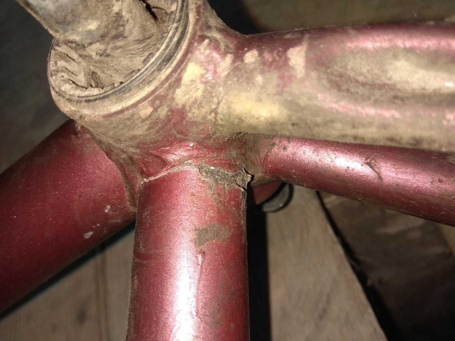

Witam.
Mam takie cudo https://archiwum.allegro.pl/oferta/rower-romet-wiking-okazja-i7358263174.html z 95 roku . Ostatnio rozebrałem do cna żeby odświeżyć osprzęt i obejrzeć wszystko no i koło ośki pedałów znalazłem rdzawe purchle i pęknięcie spawu (pionowy łącznik ramy częściowo zgnił i jego spaw jest pękniety na 60% obwodu  ) ... Sentyment do tego truchła mam taki 4/10 (mam go od nowego ) , warsztat i możliwości spore , rzeźbić to czy pociąć na złom albo oddać za symboliczną kwotę ? Z rury pionowego łącznika po wyrwaniu siedzienia wypadła sterta rdzy a ta stal nie tyle co zardzewiała ale tak jakby się rozwarstwia i mam poważne obawy czy ogarnę to spawarką w sensowny sposób .
Jak powieszę na ścianie to zgnije do reszty , jeździć okazyjnie strach bez gruntownych robót ślusarskich na które poświęce czas warty co najmniej tyle co ten rower ...

Z tego co piszesz to masz zgniłą ramę. Jej absolutnie nie ma sensu ratować, zresztą wg. mnie się nie da. Tak naprawdę, to trzeba by bylo pospawać nową. A to nie jakieś Bianchi czy Colnago które warto wysłać do Rychtarskiego na wymianę rurek.
Reszta osprzęty (jak to w Rometach z tamtych czasów) to też najniższa półka. Moim zdaniem rower na złom. Sorry.:(

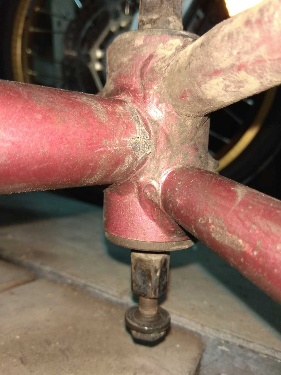

... tak to wygląda . Z drugiej  jest ok , przynajmniej z zewnątrz  ;]

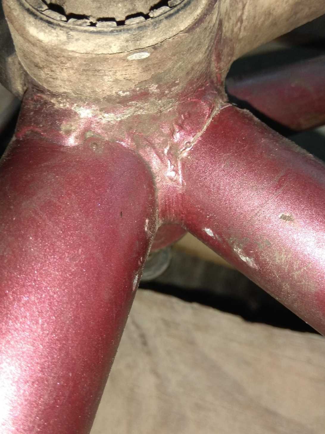

Jeszcze jedna fota truchła . Nie mogłem edytować poprzedniego postu .

Pozbyć się farby z suportu,wyczyścić do czysta.
Jeżeli to mechaniczne pęknięcie,a potem rdzewiało może i warto ratować,dobry spawacz to ogarnie,ale jak wszystkie spawy przeżarte śmietnik.

Mnie martwi to
Jak wystąpiła tzw delaminacja to tu się wiele nie powalczy. Tego się nie da naprawić. Stal była po prostu nędznej jakości.
