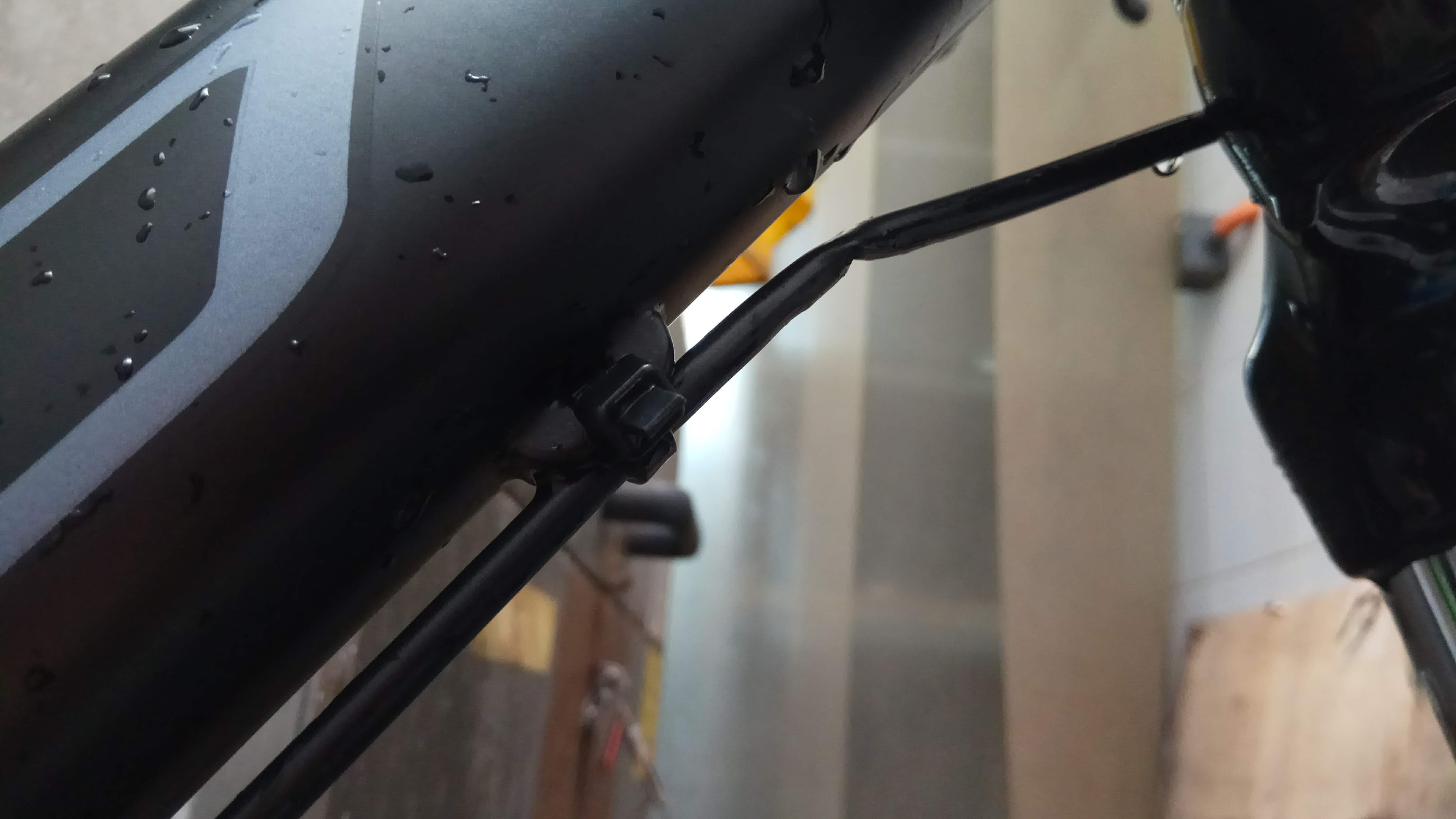

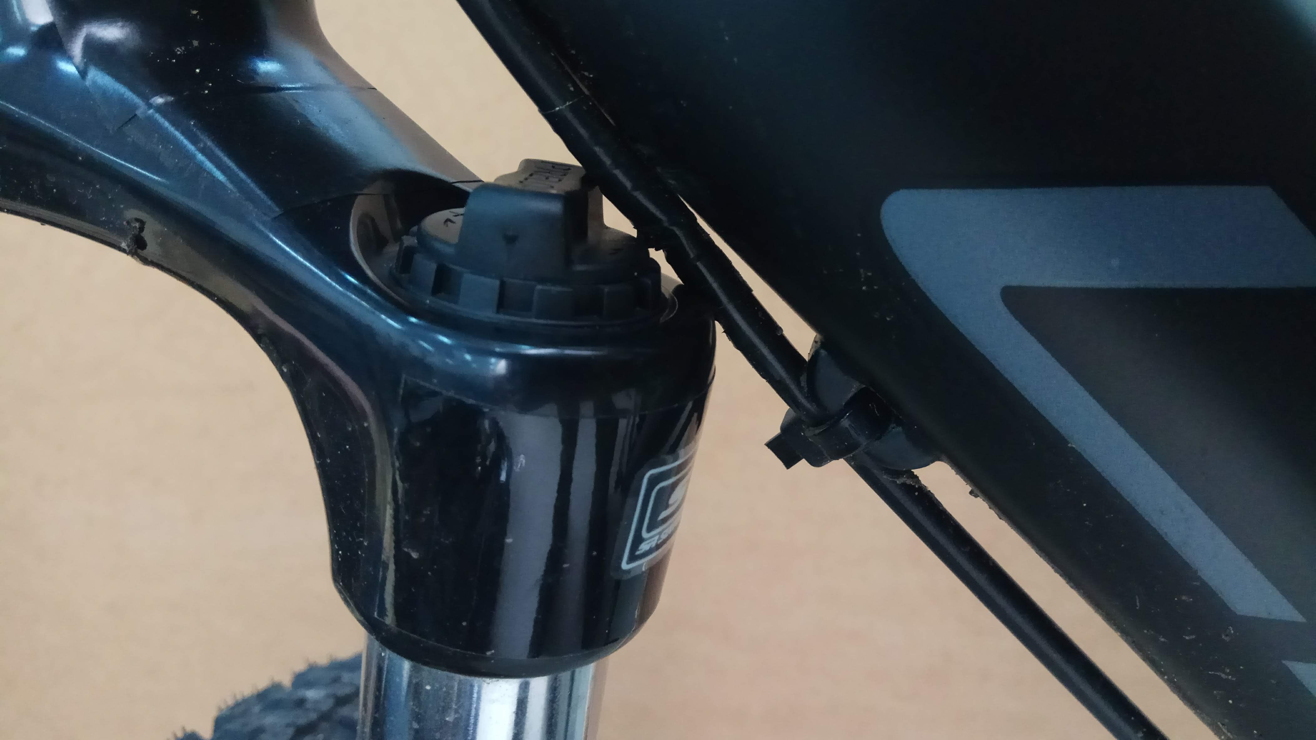

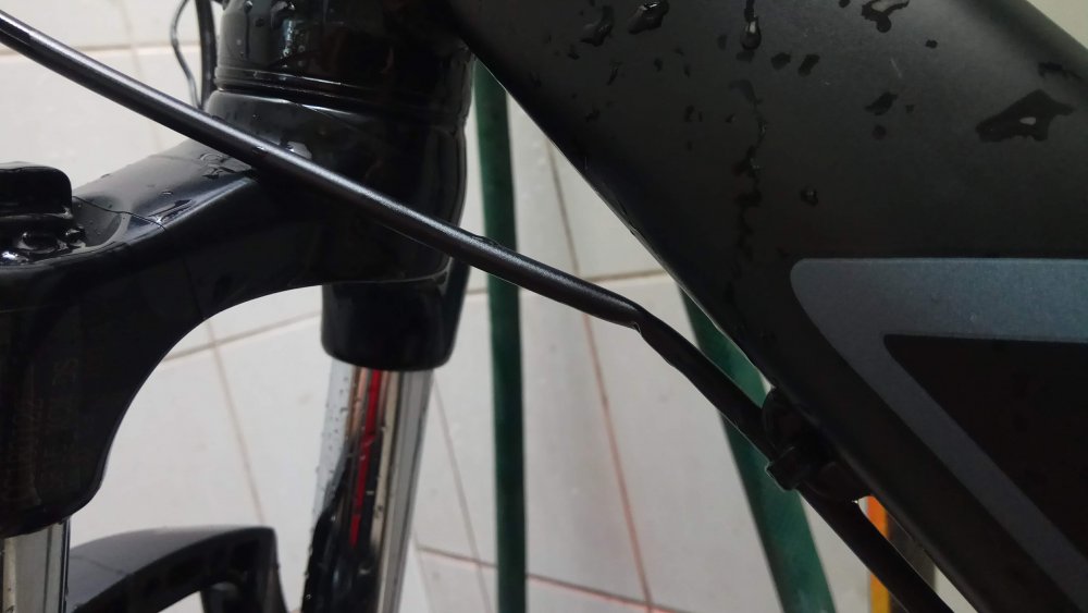

W rowerze Lazaro Core V3 poprowadzono przewód hamulcowy w dosyć nieszczęśliwy dla niego sposób. Można by to uznać za wadę fabryczną bo każdy egzemplarz ma zastosowany ten sam patent. W zasadzie zaraz po kupnie raczej pewne jest, że użytkownik zgubi pierwszą zapinkę przewodu hamulcowego, która wypada przy mocniejszym skręceniu kierownicy. Kolejne przekręcenia kierownicy prędzej czy później zaowocują czymś takim, czyli zgniataniem przewodu przez amortyzator
Jedyne sensowne rozwiązanie to druciarskie poprowadzenie przewodu w sposób niekolidujący z amortyzatorem. Wygląda średnio ale co poradzić.

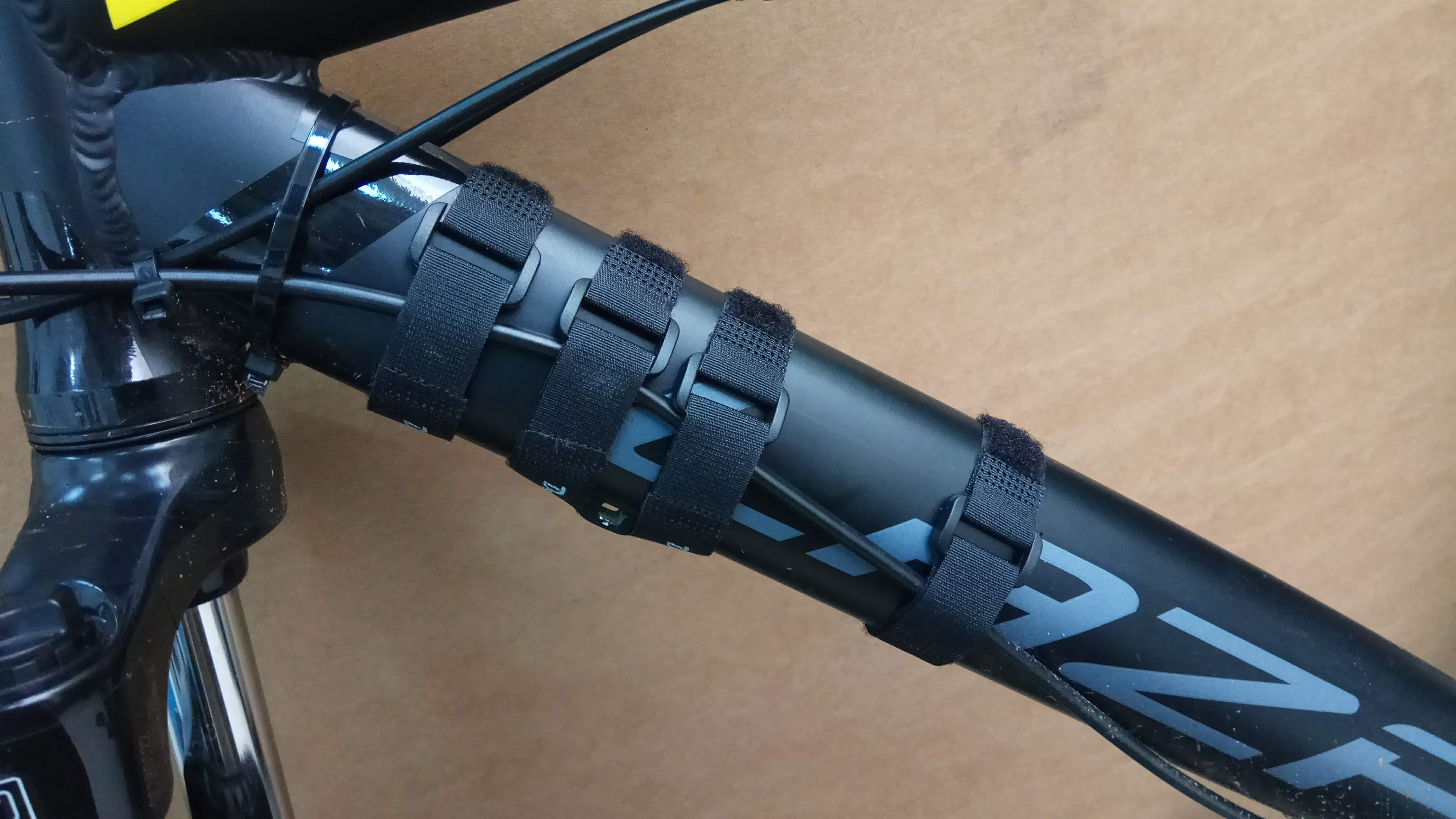

Na razie pojeżdżę z rzepami. Myślę, że lepiej na tej ramie sprawdzą się te mocowania:
https://pl.aliexpress.com/item/32764589480.html?spm=a2g0o.detail.1000015.1.295362d12A26CW&scm=1007.14452.136176.0&scm_id=1007.14452.136176.0&scm-url=1007.14452.136176.0&pvid=22b2ed7e-471c-4046-b080-9ea947889c4e&s=p
Ciekawe jak mocno będzie trzymać klej i kiedy odpadnie.
Odnośnik do komentarza
Udostępnij na innych stronach
Przyklejane przelotki są dobre w miejscu gdzie pancerz się nie przesuwa. Jeśli na pancerzu występuje minimalny ruch to zaczną się odklejać. Najlepszy jest ten patent:
https://velo.pl/czesci/pancerze-linki-i-przewody/koncowki-i-akcesoria/accent/gripper-ii
Ewentualnie osłona na ten odcinek: https://velo.pl/czesci/pancerze-linki-i-przewody/koncowki-i-akcesoria/accent/oslonka-na-pancerz
A jeszcze lepiej nie skręcać tak mocno koła, bo takiego skrętu w normalnej jeździe nie wykorzystujesz.

Z ciekawości napisałem także meila do dystrybutora tych rowerów odnośnie zauważonych wad. Można było się spodziewać od samego początku takich odpowiedzi. Trudno zrozumieć co autor tego meila miał na myśli bo odpowiedź słabo łączy się z treścią meila wysłanego przeze mnie. Taka odpowiedź z czapy żeby cokolwiek odpisać.
"Witam.Podejrzewamy że kierownica była przekręcona o 180 stopni wcześniej. Musi Pan wybrać się do serwisu, określą czy jest to uszkodzenie niemechaniczne. Pozdrawiam Monika"
Napisałem drugiego meila ale chyba nie chcą zrozumieć tego co pokazane na zdjęciach.
"Witam. Konstrukcja roweru jest prawidłowa. Proszę o kontakt z serwisem. Pozdrawiam Monika"
Jestem innego zdania, jeśli nadmierny skręt kierownicy powoduje uszkodzenia innych komponentów to powinien być ograniczony przez producenta. Skoro nie jest w żaden sposób ograniczony to czemu nie skręcać tyle ile potrzeba? Kolejny raz napiszę, że jednak używa się takiego skrętu.
