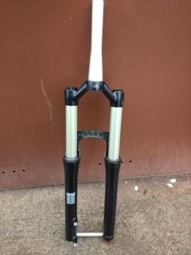

MARI6006 Napisano 14 Lutego 2019 Udostępnij Napisano 14 Lutego 2019 Cześć chce składać rower, ale nie wiem czy amortyzator x-fusion 160mm skoku 27,5 15x 100 będzie pasował do ramy dartmoor hornet. Pomożecie? Cytuj Odnośnik do komentarza Udostępnij na innych stronach More sharing options...
Mod Team durnykot Napisano 14 Lutego 2019 Mod Team Udostępnij Napisano 14 Lutego 2019 Pasować pod jakim względem? Rozmiarze rury sterowej czy skoku? Cytuj Odnośnik do komentarza Udostępnij na innych stronach More sharing options...
MARI6006 Napisano 14 Lutego 2019 Autor Udostępnij Napisano 14 Lutego 2019 Rozmiarze rury. Cytuj Odnośnik do komentarza Udostępnij na innych stronach More sharing options...
michalj2 Napisano 14 Lutego 2019 Udostępnij Napisano 14 Lutego 2019 Jesli mowa o najnowszym hornecie to bedzie pasowac do ramy - ma glowke tapered i dosc dluga sterowke. Jednak hornet to rama pod opony raczej plusowe(np 2.8). Do tego amora na os 100mm nie wejdzie wiecej jak 2.6. Cytuj Odnośnik do komentarza Udostępnij na innych stronach More sharing options...
MARI6006 Napisano 14 Lutego 2019 Autor Udostępnij Napisano 14 Lutego 2019 MICHALJ2 Dzięki. Cytuj Odnośnik do komentarza Udostępnij na innych stronach More sharing options...
