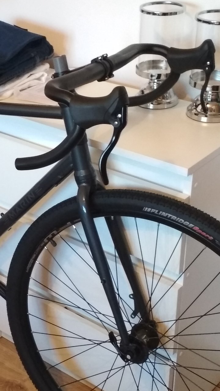

Podczas składania nowej zabawki wystąpił mały error. Kapeć 40c nie za bardzo podoba się seryjnym widełkom Marina Nicasio :(
Posiada może ktoś niepotrzebny stalowy widelec 1 1/8, który przyjmie taką oponę ? Może został komuś po upgradzie na carbon? Albo po niedokończonym projekcie? Klocka alu też rozważę z braku laku :)
