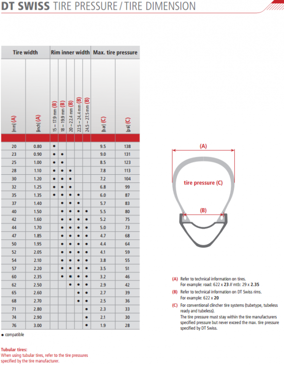

2 godziny temu, mistrzusek napisał:
Dzięki, ale trochę kiepsko u mnie z angielskim:mellow:
Chciałbym 25mm tam wrzucić, ale nie wiem czy to nie będzie za wąsko.
Co prawda koła na takich samych obręczach dopiero zamówiłem i jeszcze ich nie mam, ale nie byłem do końca pewien czy będę mógł spokojnie założyć oponę 32mm. Sugerowałem się różnymi tabelkami.
Edit: Na jakieś anglojęzycznej stronie ktoś pisał, żeby podzielić szerokość opony przez wewnętrzną szerokość obręczy. Jeśli wynik wynik jest od 1,4 do 2,2 to znaczy że jest dobrze.
Edytowane przez chopmaz
Odnośnik do komentarza
Udostępnij na innych stronach
3 godziny temu, m0d napisał:
To załóż oponę 28c
Tak zrobię, rozsądna opcja.
32mm to na spokojnie przy tej obręczy będzie siedziało.
Edytowane przez mistrzusek

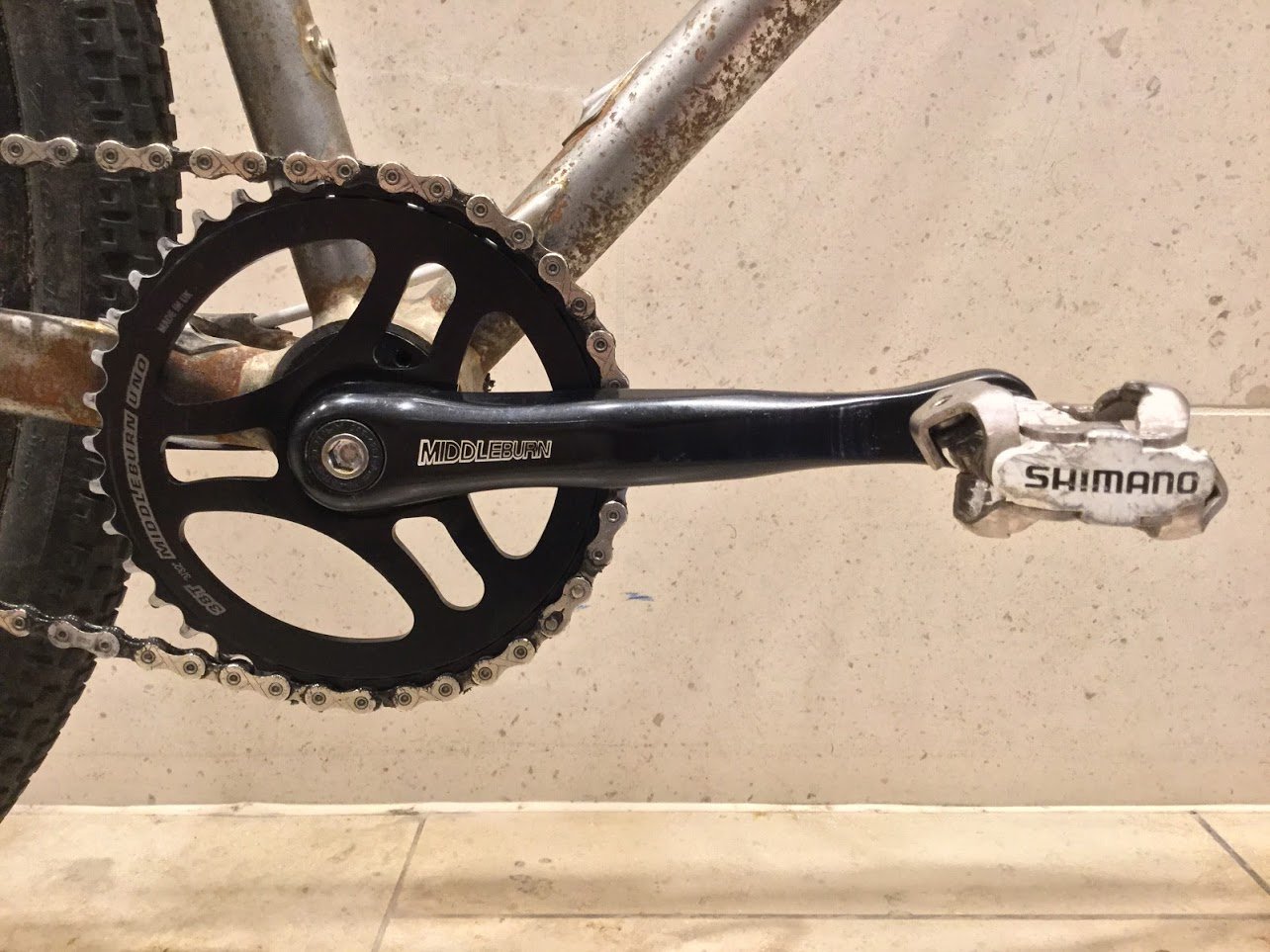

Panowie czy korby MTB Shimano (poza ich wyglądem, który może być passe w przełaju) można z powodzeniem stosować jako zamiennik szosowych ? Bo ma w piwnicy Tiagrę 4700 oraz pozagrupową m627 i ta druga nie dość że jest lżejsza to jeszcze jakoś wizualnie mi bardziej leży (planuje ją doposażyć w blat 38T NW).
A kto Ci zabroni?  Milicja estetyczna?  :D
Ja mam w przełajaju korby eMTeBeczne właśnie.  I zawsze mieć będę bo wyglądają mega, chyba że zapotrzebuję kiedyś-tam blatu niczym patelnia...
Edytowane przez kazafaza
fota
I to jest w sumie jedyne ograniczenie, bo generalnie blaty emtebeczne kończą się na 38T. Jakieś większe wynalazki pod rozstaw korb MTB są, ale rzadkie i drogie.
Ja mam w jednym rowerze 38T na XT-ku (dzięki @kazafaza!) i chwalę :)
3 minuty temu, durnykot napisał:
Będzie ofukany i towarzysko zbanowany przez wyznafcuf Jedynie Słusznej Religi Zakładania Tego Co Trzeba.
Grunt, że pasuje i to mi wystarczy, a dla ortodoksów rowerowych, którzy patrzą krzywo na takie coś przekaz mam zawsze jasny :D
Metodą prób i błędów doszedłem do tego, że 38 będzie w sam raz.
