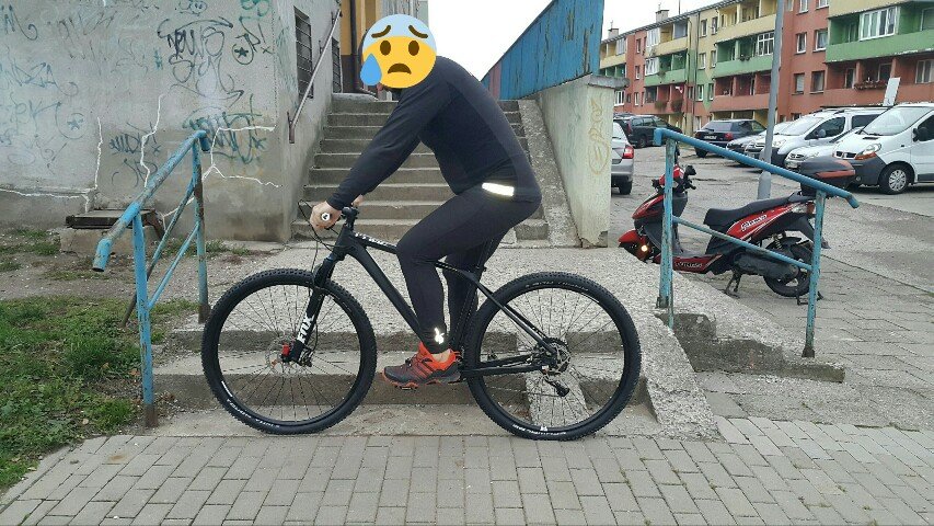

[rozmiar ramy] czy dobra wielkość
poliglota
Cóż , może lepiej oddać . Jeśli klejnoty opierasz na ramie tzn że jest już i tak za wysoka czyli w terenie , w górach niebezpieczna .  Kupiłeś rower z krótką ramą i jeśli lubisz się mocno pochylać to trzeba poszukać czegoś innego .  Siodełko czasem można trochę przesunąć poza ,,idealną" pozycję  ale to nic pewnego . Kolana prawdę powiedzą  po kilkunastu km jazdy . Mostka też nie można wydłużać w nieskończoność bo wpływa to na sterowność roweru . 10 cm to jeszcze rozsądna długość .

Coraz więcej sklepów nie pozwala na jazdę próbną a przymiarki polagaja tylko i wyłącznie na określeniu wysokości klejnotów. Sporadycznie maja chęć na zamiany w osprzecie. Dodatkowo w tym modelu jest dobry stosunek ceny do jakości. Nie udało mi się niczego nawet w przybliżeniu podobnego upolować. Jazda będzie rekraacyjna, nic sportowego czy szalonego. Muszę to przetrawic

Zmierz jaki masz mostek , spróbuj z siodłem ( o 1 cm ? ) i naucz/przyzwyczaj się do zeskakiwania na udo . Z drugiej strony ( nie znam specyfikacji tego roweru ale ) jeśli przewidujesz rekreacyjną jazdę to osprzętu w najwyższej półki nie potrzebujesz . Fakt, że dobrego amora zawsze szkoda .

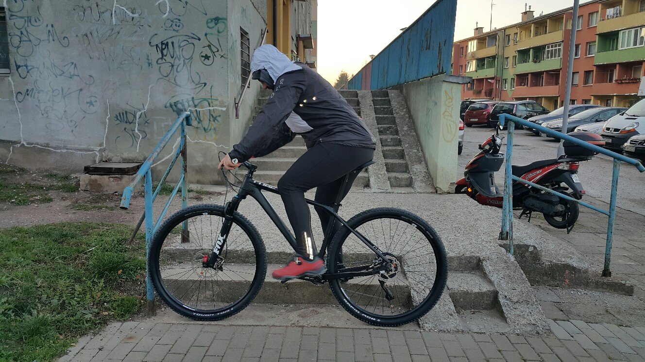

Po pierwsze sprawdź, czy siodełko nie jest za nisko, bo tak to wygląda, aczkolwiek ciężko ocenić na zgiętej nodze. Po drugie spróbowałbym mostek 100mm. Po trzecie rama i klejnoty - to nie jest tak, że stajesz nad ramą i smyrniesz lekko klejnotami i uważasz, że dotykasz ramy. Stań nad ramą, nogi blisko siebie (podobnie, jak na pedałach) i unieś przednie koło do momentu, aż zacznie Cie rama lekko uciskać w kroku (podobnie, jak mierzy się przekrok). Zobacz ile podniosło się przednie koło. Jeżeli podnosisz je o co najmniej 10-15cm od ziemi zanim zaczyna być niekomfortowo na linii górna rura - klejnoty, to bym się mocno nie przejmował.

Obecna rama ma 19 cali i jest krótsza od mojej byłej 18 cali o 3 cm względem poziomego wymiaru siodło - śruba kapsla. Dodam że poprzednia rama była na kołach 26. Nie kumam dlaczego głównym powodem doboru ramy są jaja. Jeśli mamy ramę 19" na amorze 100 mm i ta sama rama na amorze 130 to teoria o jajkach ma się nijak. Czytałem artykuł na 1enduro i ilość parametrow ważnych przy doborze ramy jest ogromna. Za YouTube jest film chłopaków z dartmoor i nawet nie wspominają o takim parametrze jak przekrok jajek. Zakup roweru robi się coraz bardziej praca magisterska. Cholera jasna. Idę kombinowac. P. S. Nie dam rady podnieść koła. Nic nie mam luzu.

''Parametr'' rama - jajka to tylko kwestia Twojego bezpieczeństwa (a w zasadzie bezpieczeństwa Twoich klejnotów) na wypadek nagłego opuszczenia siodełka i konieczności zeskoczenia na ziemię będąc nad ramą roweru. To nie jest wyznacznik doboru ramy i sprawdza się w zasadzie głownie przy rowerach XC, bo trail, czy enduro to już inna bajka. Jeżeli w rowerze XC nie dajesz rady unieść koła ani o cm stojąc nad ramą to jest ona przeważnie zbyt wysoka i Twój nabiał będzie na kursie kolizyjnym z górną rurką w sytuacji awaryjnej.
Tak, jak wspomniałeś - parametrów jest mnóstwo. Tak samo budowa każdej osoby jest inna. Ktoś może mieć długie nogi i krótki tułów i na krótkiej ramie Cube będzie idealnie a ktoś może mieć na odwrót - krótkie nogi i długi tułów i okazuje się, że krótka i wysoka rama to pomyłka. W obu przypadkach obie osoby mogą mieć identyczny wzrost a potrzebować ram o zupełnie innych parametrach.

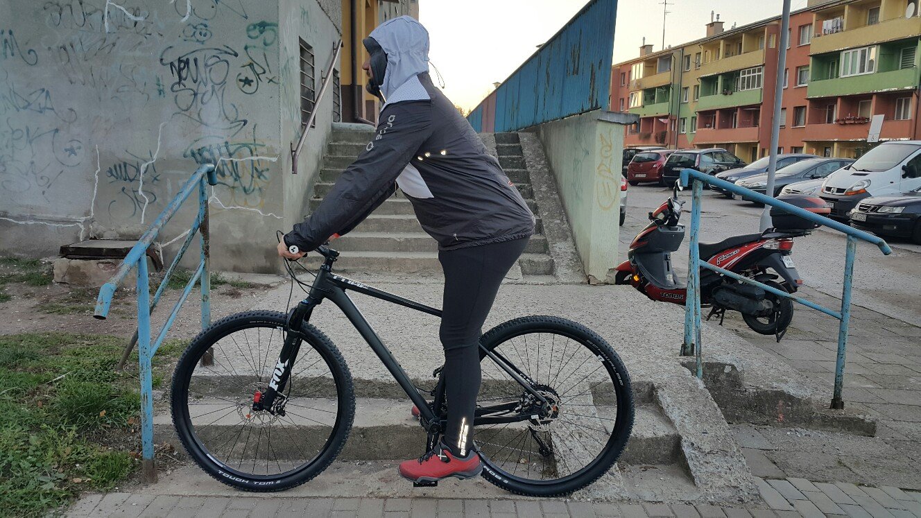

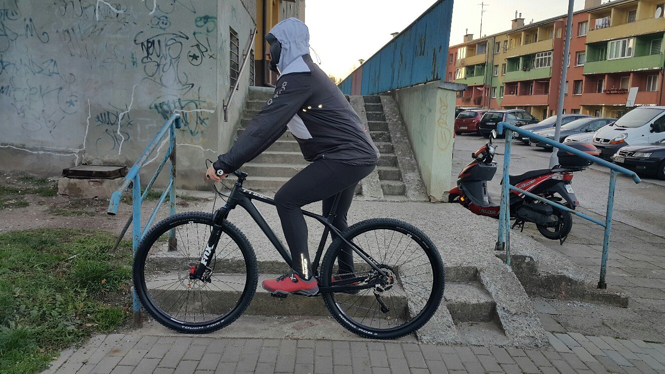

Jestem po testach i zamianie mostka na 10 cm. Niestety z innym kątem. Różnica chyba żadna odczuwalna. Jedynie co da się zauważyć to w starym mostku oś koła mam w jednej Lini z kierownica. Przy obecnym mostku rozjechal się ten wymiar. Siodło max do tyłu. Żadnych bolączek w kolanach czy plecach w oby wariantach.
