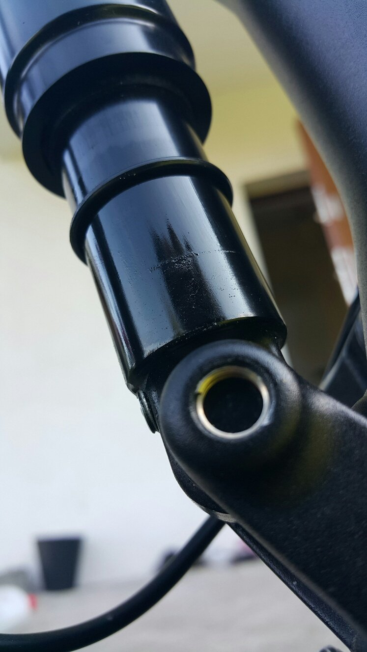

Dzień dobry,
Jestem nowym użytkownikiem forum i to mój pierwszy post . Kupiłem rower używany z dobrym osprzętem , dałem trochę za niego więc chciałem żeby był w pełni sprawny.
Zauważyłem że na tłoku dampera ( FOX Float DPS ) jest lekka wilgoć. Nie znam się na tyle żeby ocenić czy to smarowanie czy lekki wyciek , tknęło mnie coś bo przecież amortyzator z przodu też pracuje i na pewno ma smarowanie ,a na widelcu nie ma żadnego smaru czy wilgoci. Czy ktoś pomoże mi ocenić czy ten damper jest do naprawy czy taka sytuacja jest normalna ?
Z góry dziękuje i pozdrawiam

Poci się, według mnie oddaj do serwisu.

CiechanOlsztyn
Czyli żadnego smarowania nie powinno być na damperze ?
Udostępnij tego posta
Odnośnik do posta
Udostępnij na innych stronach
skom25
Smarowanie to jest w środku, uszczelka powinna zapobiegać wydostawaniu się oleju oraz nie wpuszczać brudu do środka. Niech wypowie się jeszcze ktoś kto zna temat bliżej.

CiechanOlsztyn
Najlepiej żeby wypowiedział się ktoś kto ma taki amortyzator ,ale moje przypuszczenia się i tak potwierdziły .

Brombosz
Uszczelka przeciw kurzowa na pewno do wymiany. Jeżeli pracuje bez zarzutu to możliwe, że tylko to. Tak czy inaczej wypada rozkręcić, wyczyścić, obadać stan, wymienić uszczelkę i nałożyć nowy smar/olej. Można to zrobić samemu, ale gdyby się okazało, że to grubsza sprawa to i tak bez serwisu się nie obejdzie. No i nie wiem jak z dostępnością takich uszczelek.

lichak
Ten damper musiał mieć niedawno serwis jeśli się dzieje coś takiego, w powietrznych amortyzatorach tylnych jest to normalne, zalecenia są jak dobrze pamiętam 3ml oleju, w przypadku rock shoxa jest to 0.5ml(bardzo mało), osobiście zalewam 5ml i sie poci do czasu aż nie wypluje nadmiaru. Przy zalaniu większej ilości oleju poprawia się praca na dłuższy czas ale trzeba uważać na tłok aby go piach nie zjadł.
Z czasem ustąpi pocenie się, uważam że nie masz czym się martwić. Często wycieraj tłok z oleju.

durnykot
Ile ten rower ma przejechane? Dla mnie to do serwisu daleko
Jeździć ,wycierać , obserwować.
Poza tym to fox , one tak mają.

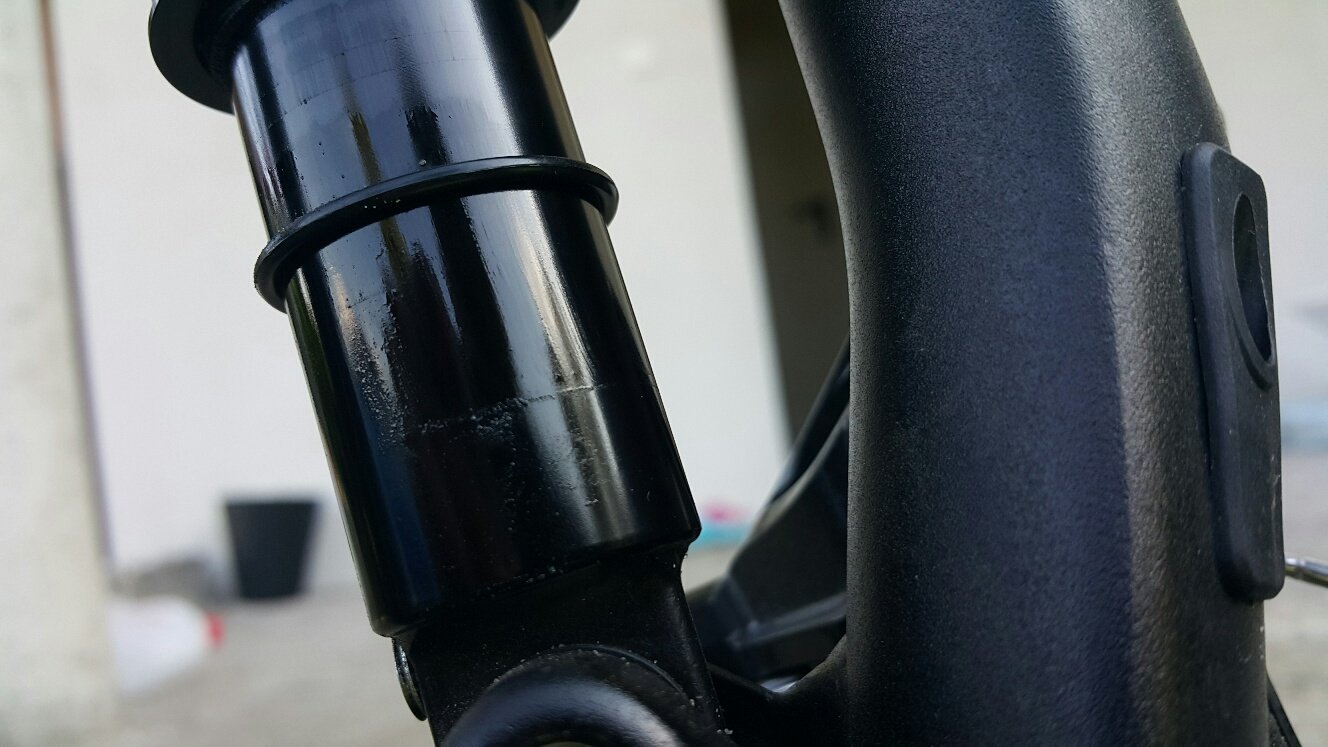

MMMAAACCC7
Czy tylko na moim komputerze widać zaczynające się przebarwienia anody :)?
Jeśli inni też to widzą, to na serwis czas już minął, teraz będzie reinkarnacja...

skom25
Rzeczywiście. Sądziłem na początku że to olej, ale przecież to miejsce byłoby ciemniejsze a nie jaśniejsze.

CiechanOlsztyn
Co to znaczy dokładnie "zaczynające się przebarwienia anody" ? Niestety nie wiem , jestem nowicjuszem.

skom25
Kolor powłoki na całym tłoku nie jest jednorodny. Wygląda jakby powłoka się wytarła. Przyczyn może być wiele.

CiechanOlsztyn
Właśnie to samo doczytałem w innym poście ,ale dzięki . Zdjęcie zrobiłem od razu jak zszedłem z roweru i na nim faktycznie tak to wygląda. Po wyczyszczeniu jest właśnie jednolity i wydaje mi się że tak wyszło poprzez światło odbijające się od zebranego oleju .

lichak
Proszę was... jedyne jakie widzie przebarwienie to jest światło. Jeśli rzeczywiście jest, niech napisze autor.

MMMAAACCC7
Jeśli nie mamy innego zestawu zdjęć, to możemy się tylko domyślać, zresztą identyczna gra światła przy 2 różnych kątach robienia zdjęć jest praktycznie niemożliwa, widząc zgodność "wzorku" wytarcia anoda na 90% uległa zniszczeniu.

skom25
Widać że do pewnego momentu tłok jest jaśniejszy. W olej nie wierzę bo wtedy górna część byłaby ciemniejsza a dolna jaśniejsza, bo tam oleju być nie powinno. Zgadzam się z kolegą wyżej że to przetarcia.

durnykot
Może przestańcie wyrokować na podstawie zdjęć.  Autor sam może rozenać czy powłoka ma taki sam odcień na całej długości tłoka.

Brombosz
Właściwie to już to zrobił kilka postów temu :)
