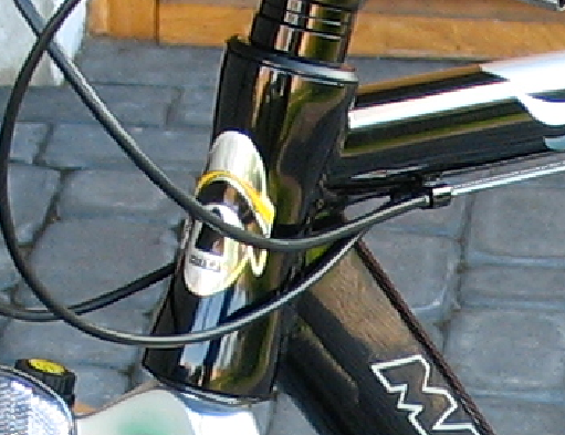

kosmonauta80
Jeżeli chodzi o stery, to faktycznie myślałem o ich wymianie. To "zintegorwanie" niby polega na tym, że miski są wyżłobione w główce ramy. I tak naprawdę wymienić mogę łożyska + bieżnie. Do widelca chciałem dokupić jeszcze jakieś pierwsze lepsze (ale markowe) stery tak na wszelki wypadek. Jeżeli stara bieżnia nie zejdzie ze starego amora, albo się uszkodzi, to będę miał backup. Tak samo łożyska. Jeżeli stwierdzę, że są starte to również wymiana.

Tatanka
A te miski nie są wbijane w główkę? Bo opisujesz stery zintegrowane,a to w rowerze ponad 10-cio letnim to raczej niemożliwe.

Waza
Właśnie kilkanaście lat temu wymyślono te idiotyczne absurdalne stery zintegrowane, gdzie łożyska były montowane bezpośrednio w wyprofilowaną główkę ramy, bez misek.

Tatanka
Nie sądziłem że to już taka stara technologia.Ale jeśli możesz,to wrzuć fotkę główki ramy.

woojj
Napisano (edytowane)
Przeca tam są normalne półzintegrowane stery....choć kto wie, może jest tam coś innego. Ale jak mnie pamięć nie myli to jest jak pisałem.
Author vision miał zintegrowane.

SoloTM
To samo chciałem napisać.

kosmonauta80
Oto zdjęcie.

woojj
No cóż pozostaje zdjąć mostek i zajrzeć nieco poniżej.....w czasach jak on był produkowany to Maxim podawał bardzo skąpe informacje dotyczące specyfikacji.

kosmonauta80
Wygląda na to, że to są stery pół-zintegorwane.
Dzięki Panowie - nauczyłem się czegoś nowego na temat sterów :D

kosmonauta80
Wstępny plan działania jest taki:
1) Wymieniam oponki i klocki
2) Wymieniam linki i pancerze
Jak kolor pancerzy wybralibyście do takiej ramy? Chodzi o tunning optyczny B)
Zastanawiam się też czy nie dać pancerzy pod rurą, którą widać na zdjęciu (3 linki bez osłony)
3) Wymieniam widelec
Na 99% jestem przekonany, że to te stery:
http://allegro.pl/stery-neco-h-142-polzintegrowane-1-1-8-ahead-i7213012067.html
Poznaję je po tej gumowej uszczelce z rantem. Widzę, że te same stery są w kolorze srebrnym. Kolejna okazja na tunning optyczny B)
