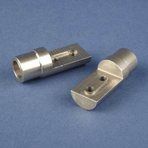

DMichalski Napisano 16 Października 2017 Udostępnij Napisano 16 Października 2017 Witajcie! Przejrzałem wszystkie tematy dotyczące rowerów napędzanych paskiem zębatym (błędnie czasem zwanym klinowym również) na tym forum. Nigdzie nie znalazłem informacji o przelotkach, które można wspawać w tylni trójkąt ramy, by uczynić ramę kompatybilną z paskiem zębatym. Liczę, że ktoś z Was pomoże mi taką przelotkę znaleźć/ kupić/ wyprodukować. Zajmuję się tworzeniem produktów w Roovee. Jesteśmy całkowicie polską firmą, która zbudowała system do bezstacjowych wypożyczalni rowerów miejskich. Priorytetem jest dla nas bezawaryjność i bezobsługowość, dlatego chcemy poeksperyemtować z paskami, zarówno w rowerach tradycyjnych, jak i elektrycznych. Dodam, że projekt przelotki mógłby mi wystarczyć- mógłbym go wyciąc na CNC. Z góry dziękuję za pomoc! Odnośnik do komentarza Udostępnij na innych stronach More sharing options...

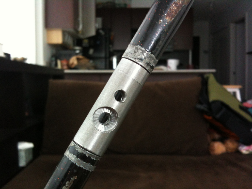

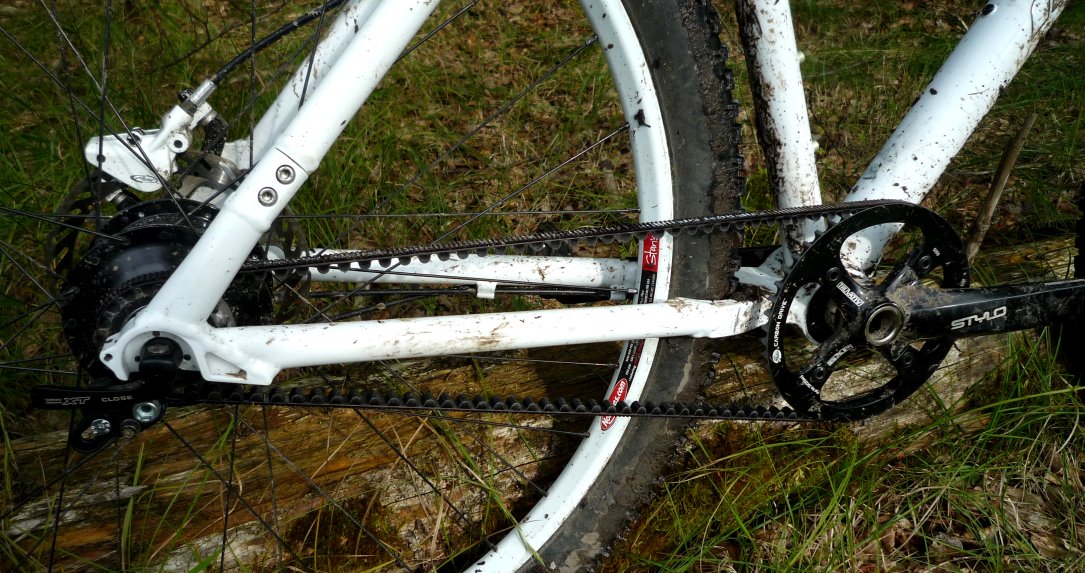

wojtasin Napisano 16 Października 2017 Udostępnij Napisano 16 Października 2017 Hilite ma to skręcone na dwa imbusy, wygląda to, jak element, który nie jest wspawany, a bardziej wycięty w kawałku trójkąta, który nie jest rurką, a prętem. http://www.hilite-bikes.com/wp-content/gallery/pinion-tourer/Gates_Fahrrad_3.jpg http://www.hilite-bikes.com/wp-content/uploads/2015/08/005.jpg Santos ma złączkę na cztery śruby przy haku koła, element z czterema otworami łączy dwa fragmenty dolnej części trójkąta, które bez nie łączą się i nie stykają ze sobą. Więcej nie nie widziałem. Odnośnik do komentarza Udostępnij na innych stronach More sharing options...
DMichalski Napisano 16 Października 2017 Autor Udostępnij Napisano 16 Października 2017 wojtasin, dziękuję za odpowiedź! Wydaje mi się, że rozwiązanie, które stosuje Hilite to właśnie wpsawana przelotka, po obróbce na gładko. Rowerów Santos nie znam. Widzę, że w nowych modelach stosują głównie ten patent na 4 śrubki w dolnej rurze tylniego trójkąta. Nie widziałem tego wcześniej- bardzo pomocne Z uwagi na to, że nasza rama jest zbudowana z profili prostokątnych przelotka na 4 śrubki może być najlepszym rozwiązaniem. Odnośnik do komentarza Udostępnij na innych stronach More sharing options...

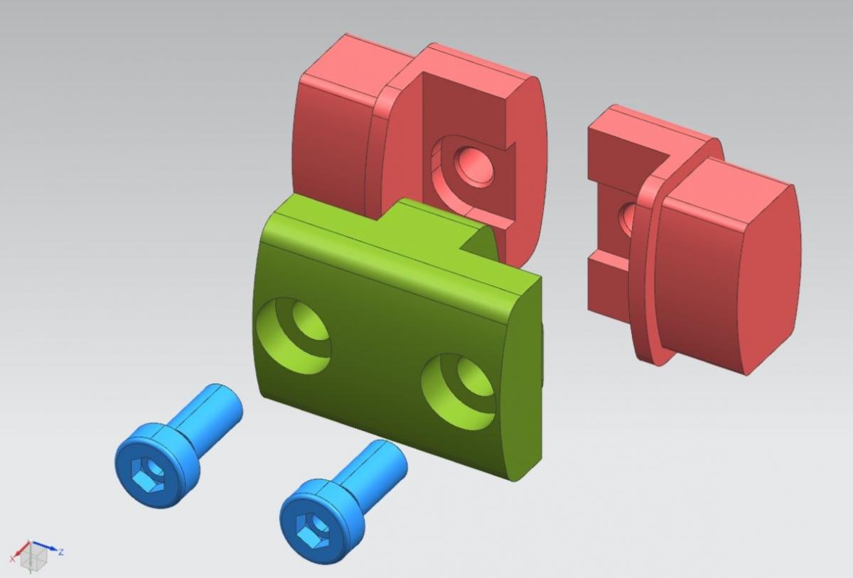

DMichalski Napisano 17 Października 2017 Autor Udostępnij Napisano 17 Października 2017 Zaprojektowaliśmy już swoją przelotkę. Rzut w załączniku. Wkrótce będziemy mieli to wycięte na CNC. Stay tuned Odnośnik do komentarza Udostępnij na innych stronach More sharing options...

woojj Napisano 18 Października 2017 Udostępnij Napisano 18 Października 2017 Twój projekt jest bardzo ciekawy.... ponieważ umożliwia łatwe założenie paska i jest prosty do wmontowania w ramę. Ma jedną wadę ....nieco burzy czystość projektu, wizualnie. Jednak względy praktyczne w rowerach miejskich przewyższają te estetyczne. Paska nie trzeba smarować ;-) tylko trzeba by sprawdzić jak jest z żywotnością ....czy aby skórka warta wyprawki. Wiem że rowery na pasek są bardziej "trendy" i takie rozwiązanie może się podobać klientowi. Odnośnik do komentarza Udostępnij na innych stronach More sharing options...

DMichalski Napisano 18 Października 2017 Autor Udostępnij Napisano 18 Października 2017 Kolmark: Baaardzo słuszna uwaga! Wielkie dzięki. rzezniol: Nie, nie jest to lokowanie produktu, bo tu nie ma naszych Klientów. Klientem dla nas są miasta i gminy. Na tym forum jest niewielka szansa na znalezienie ich przedstawicieli. Dotychczas raz wymieniłem nazwę i raz podałem adres www. Tylko po to, by łatwiej Wam wyjaśnić co robimy. Zaprawdę powiadam Wam, nie każdy nowy użytkownik forum to bot lub podszywający się marketer W temacie frejmsplitera, oczywiście, że to prościzna w porównaniu do innych wyzwań, ale liczyłem na to, że ktoś z Was miał z tym doczynienia i coś podpowie. Tak się też stało, wojtasin pokazał mi rowery santos, co było bardzo pomocne. Jeśli chodzi o konkurencyjne firmy, to, o ile wiem nie ma takiej, która sama opracowuje w Polsce rowery, elektronikę i oprogramowanie. Ja bardzo się cieszę z tego, że działamy głównie polskimi umysłami i rękoma wooj: Fakt, przelotka ciut oszpeca rower, myślę, jednak, że będzie mało widoczna, poza tym potencjalne korzyści z niższej liczby czynności serwisowych, jak sam zauważyłeś, są dla nas ważniejsze. Jeszcze pytanie OT: Mamy jeszcze kilka ciekawych pomysłów, między innymi na napęd. Ten temat poruszę wkrótce w osobnym wątku. W którym miejscu forum, według Was, rozpocząć dyskusję o wadach i zaletach obecnych rowerów, byśmy mogli uczynić nasze rozwiąznie jeszcze lepszym? Odnośnik do komentarza Udostępnij na innych stronach More sharing options...
