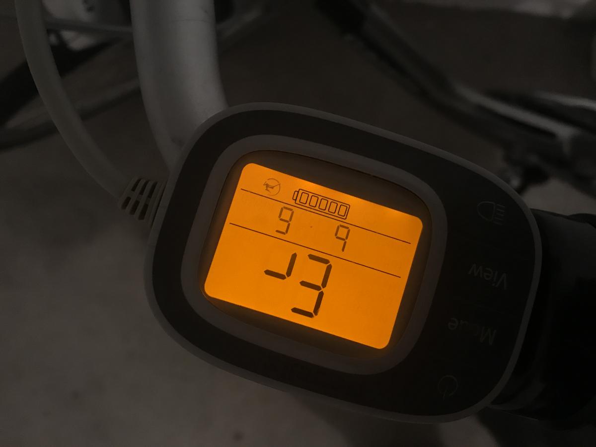

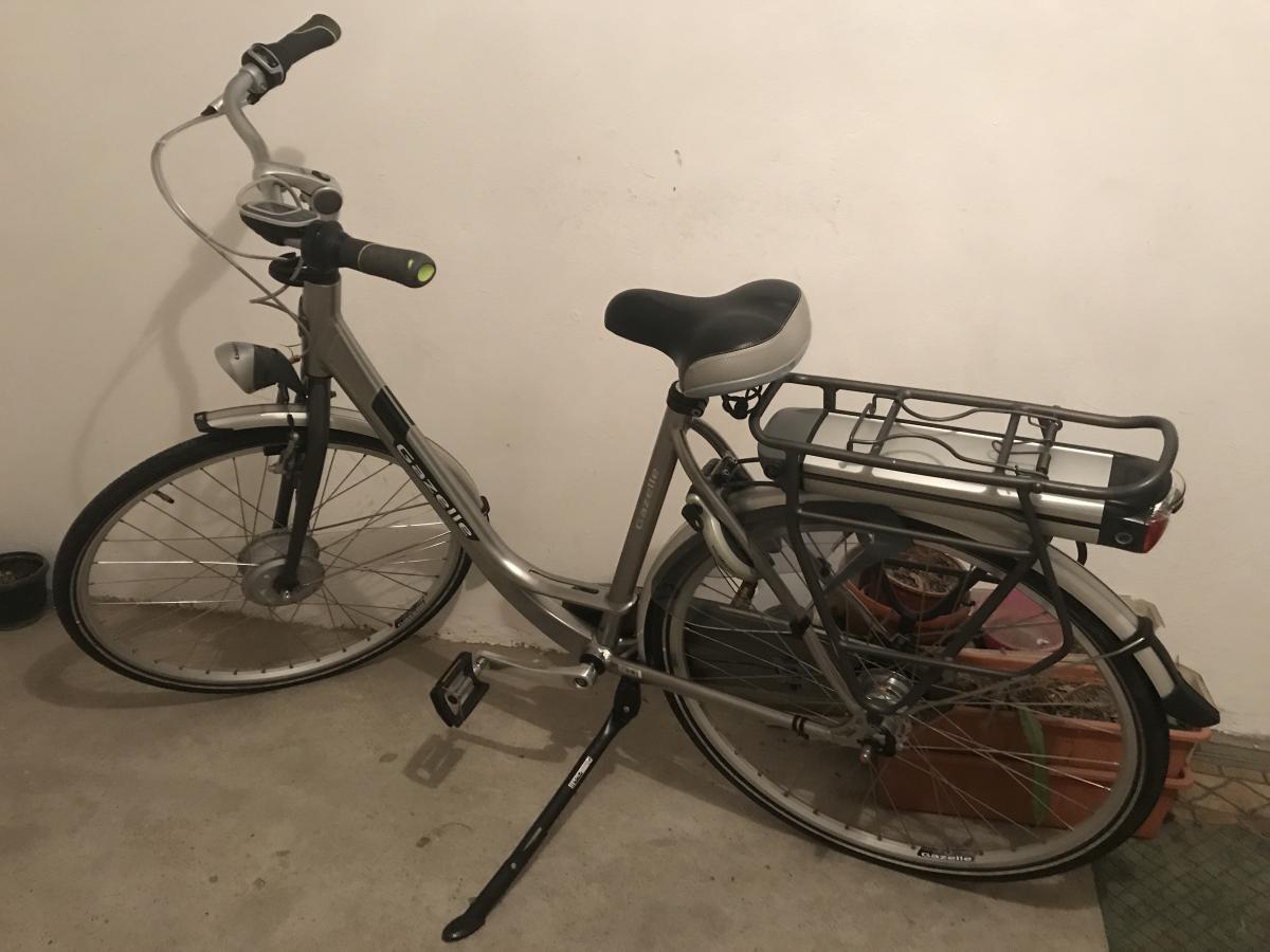

Lewson Napisano 22 Września 2017 Udostępnij Napisano 22 Września 2017 Witam serdecznie, Zwracam się z serdeczną prośbą o pomoc w naprawie mojej gazeli. Zakupiłem w sezonie elektryczną Gazelle innergy orange, wszystko było ok, lecz od początku nie działało oświetlenie przednie. Postanowiłem wymienić lampkę (AXA sprint- model), sprawdziłem na wyjściu było 12V lecz niestety nie dopasowałem żarówki z takim gwintem. Podłączyłem było wszystko okej to czasu pierwszej wyprawy. Wyskoczył błąd na panelu ,,Er b6" - jeśli można to tak odczytać. Nastąpiło odcięcie wspomagania elektrycznego no i koniec. Próbowałem wymieniać lampki na inne, całkiem odłączyć zasilanie, niestety nic nie pomaga... Do dnia dzisiejszego elektryka działa jak chce (raz tak raz nie) Może ktoś miał taki problem? Proszę o pomoc Odnośnik do komentarza Udostępnij na innych stronach More sharing options...

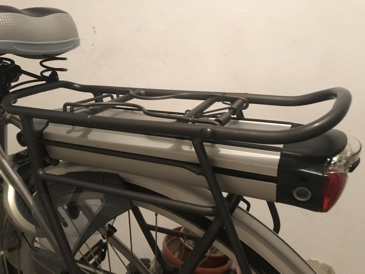

woojj Napisano 22 Września 2017 Udostępnij Napisano 22 Września 2017 zadzwoń do serwisu gazeli....mi to wygląda na akumulator do wymiany. Obym się mylił bo to koszt 1500 wzwyż + usługa serwisowa +wysyłki. Całość +/- 2 tys ;-((( Odnośnik do komentarza Udostępnij na innych stronach More sharing options...
Lewson Napisano 22 Września 2017 Autor Udostępnij Napisano 22 Września 2017 Kurde to ostateczność, on jeżdzi na tym akumulatorze (wersja gold najwyższa), pokazje naładowanie baterii, reszta funkcji tez działa ( ilość km , trip, tryby eco normal boost) tylko po tym błędzie trzeba go zrestartować niestety , kurcze to będzie najgrosza inwestycja jeżeli miałbym wymieniać akumulator. Może pod komputer trzeba podpiąć , ktoś jakiś pomysł jeszcze? Odnośnik do komentarza Udostępnij na innych stronach More sharing options...

rzezniol Napisano 22 Września 2017 Udostępnij Napisano 22 Września 2017 Znalazłem coś takiego ... https://www.manualslib.com/manual/1091593/Gazelle-Innergy-Series.html?page=60 Sugeruje to że literka "b" to problem z silnikiem lub sterownikiem ... Słowem potrzebujesz ogarniętego elektronika albo fachowca od e-bikeów. W tapatalku nie mam podgladu na twoją lokalizację ... Jak masz blisko do Radzionkowa mogę rzucić oko i miernik na to ustrojstwo . Pozdro Odnośnik do komentarza Udostępnij na innych stronach More sharing options...

Lewson Napisano 23 Września 2017 Autor Udostępnij Napisano 23 Września 2017 Dzwoniłem do bardzo miłego Pana z obsługi w Krakowie, oczywiście przed podjęciem jakichkolwiek kroków sprawdził czy rower nie jest kradziony bo oczywiście wtedy musi to zgłosić odpowiednim organom, wnioskując po błędzie jest to właśnie oświetlenie, więc nie ma tutaj PRAWDOPODOBNIE żadnych problemów z resztą części, może być to wina nawet przetarcia w którymś miejscu kabelka... Jest to rower bardzo "skomputeryzowany". Przepatrzę przewody do oświetlenia i zobaczymy czy błąd zniknie, jeżeli nie to niestety czeka go serwis. Odnośnik do komentarza Udostępnij na innych stronach More sharing options...
