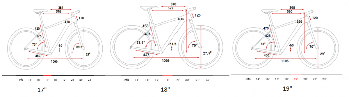

Witam wszystkich, to mój pierwszy post na tym forum!
Przeprowadziłem się w inny teren i postanowiłem zamienić szosę na MTB.
Mój wybór padł na Cube Acid 2017.
Mam jednak problem z doborem ramy, a w lokalnym sklepie który ma te rowery nie ma nikogo kto może dorardzić. Proszę zatem o waszą opinie.
Mój wzrost to 174 cm, noga 79cm.
Cube oferuje:
rama 17", koło 29
rama 18" koło 27.5
rama 19" koło 29
Chciałbym wybrać koło 29" ale ze wszystkich kalkulatorów ram wychodzi, że mój idealny rozmiar ramy to 18", a z kołem 29 najbliżej mi do 17".
Zdjaje sobię sprawę, że rower ma raczej rekreacyjną geometrię, jednak mam jednak wątpliwości do ramy "17, wydaje krótka. W sklepie sprawdzałem rozmiar 19" i wydawało się ok, ale ja nic nie o prawidłowej pozycji na takim rowerze. Załączam porównanie geometrii roweru.
To że koło jest większe,nie znaczy że z tego powodu rama musi być mniejsza.Oczywiscie może być jakaś różnica w geometrii ramy,ale raczej nie do tego stopnia.Rama 19 może być delikatnie za duża.

Rama 18" koło 27.5. Moim zdaniem to najlepszy wybór dla Ciebie.

Pewnie masz rację z 18", miałem okazję przejechać kawałek w sklepie na tym rozmiarze i było jak najbardziej OK. Chciałbym jednak spróbować koła 29 stąd moje pytanie, niestety 17" nie było na stanie.

Osobiście mam Cube Atenntion na ramie 19'', ale mój wzrost to 180cm, noga 85cm.

Cube ma wyjątkowo krótkie ramy (mam 186 cm wzrostu i rama 21" jest dla mnie za mała), także moim zdaniem spora szansa że 19" będzie ok na Ciebie. Najlepiej jak wybierzesz się z jakimś znajomym do sklepu i przymierzysz się do 19. Najpierw ustaw sobie siodło odpowiednio wysoko (tak aby dało się pedałować piętami, ale tak "ledwo"), potem siodło przód-tył (ustaw korbę idealnie poziomo, stopy na pedałach w naturalnej pozycji; wysokość opuszczona z rzepki powinna mniej-więcej opadać na pedał). Wtedy możesz zweryfikować kąt między ramionami a klatką piersiową: powinien być to w przybliżeniu kąt prosty. Jeśli jesteś wyciągnięty i jest więcej to rama jest za duża.

176/82 i 19" za mała.
