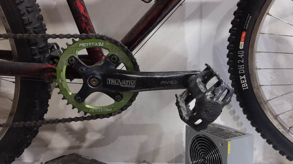

Dokumosa Napisano 26 Kwietnia 2021 Udostępnij Napisano 26 Kwietnia 2021 No właśnie podkładki trzeba dać tylko dołączone do tej korby kominy pozwalają na bezpieczne założenie 1mm a przesunąć trzeba 3mm. Bez podkładek można sobie montować do ramy boost. W zwykłej ramie napęd będzie głośny na miękkich przełożeniach i będzie się szybciej zużywał. Korby 1x jak najbardziej są. Z tych polecanych nawet tej samej firmy np. Prowheel mpx-11. W tym przypadku kupuje się po prostu blat z odpowiednim offsetem (do ramy zwykłej 6mm). Cytuj Odnośnik do komentarza Udostępnij na innych stronach More sharing options...
Sobek82 Napisano 26 Kwietnia 2021 Udostępnij Napisano 26 Kwietnia 2021 Zakładasz zębatkę od wewnętrznej strony korby i linię łańcucha masz na środku kasety. Cytuj Odnośnik do komentarza Udostępnij na innych stronach More sharing options...
Dokumosa Napisano 26 Kwietnia 2021 Udostępnij Napisano 26 Kwietnia 2021 (edytowane) W korbie 3x tak, ale nie w korbie 2x gdzie masz wtedy linię 52 z duuużym hakiem. Edytowane 26 Kwietnia 2021 przez Dokumosa Cytuj Odnośnik do komentarza Udostępnij na innych stronach More sharing options...
Sobek82 Napisano 26 Kwietnia 2021 Udostępnij Napisano 26 Kwietnia 2021 Przecież korba 2x to jest korba 3x gdzie największa jest po zewnętrznej stronie średnia po wewnętrznej a najmniejsza pod ten mniejszy rozstaw. Te korby z alie to kopie slx'ów i xt'ków Cytuj Odnośnik do komentarza Udostępnij na innych stronach More sharing options...
Dokumosa Napisano 26 Kwietnia 2021 Udostępnij Napisano 26 Kwietnia 2021 (edytowane) Nie. Mylisz się znacząco. Korby 3x i korby 2x różnią się trochę bardziej. Korba 2x nie-boost ma linię łańcucha 48,8mm i wypada ona równo pomiędzy blatami korby. Korba 3x ma linię 50mm w miejscu środkowego blatu. Ponieważ w zależności od konkretnego modelu korby odległość między blatami wynosi 7,5-8,5mm to przyjmując tą mniejszą wartość duży blat na korbie 2x wypada w linii ~52,5mm. Natywne korby 1x mają linię 48,8mm (sram podaje 49). Edytowane 26 Kwietnia 2021 przez Dokumosa Cytuj Odnośnik do komentarza Udostępnij na innych stronach More sharing options...
Sobek82 Napisano 26 Kwietnia 2021 Udostępnij Napisano 26 Kwietnia 2021 Może, ale te z alie to kopie deorek jeszcze z przed dziesięciu lat. Cytuj Odnośnik do komentarza Udostępnij na innych stronach More sharing options...
Dokumosa Napisano 26 Kwietnia 2021 Udostępnij Napisano 26 Kwietnia 2021 Te co masz na pokazywanych tu zdjęciach owszem - wizualnie nawiązują do staroci Shimano. Ale rozważane przez aitora prowheel czy racework to natywne korby 2x. Tego prowheela z bcd 104 montowałwm w ubieglym tygodbiu. Cytuj Odnośnik do komentarza Udostępnij na innych stronach More sharing options...
Sobek82 Napisano 26 Kwietnia 2021 Udostępnij Napisano 26 Kwietnia 2021 Rozjaśnione, thx. Cytuj Odnośnik do komentarza Udostępnij na innych stronach More sharing options...

Dokumosa Napisano 26 Kwietnia 2021 Udostępnij Napisano 26 Kwietnia 2021 (edytowane) Jak wspomniałem montowałem w ubiegły weekend wskazaną przez Ciebie korbę proweel i na pewno jest jak pisałen wyżej - bedzie mialo to bez podkładek linię ponad 52mm. Z korb natywnych 1x znajdziesz ale nie chińszczyznę. Np. shimano fc-m640. U chińczyka możesz szukać korby 3x i montować w niej tylko środkowy blat. Wtedy bedzie znośna linia ~50mm Jest tego na ali sporo. Poznasz po tym, że pająk korby od zewnątrz jest splanowany pod blat zewnętrzny (zwykle gołe alu w tym miejscu). Odnośnie blatów do mpx-11 to chińszczyznę z offsetem 6mm kupisz od 30-35zl w górę. Pasują tez blaty srama (około 50zł ale stal nie alu). Można też za 25-30zł dokupić pająka pod pod bcd 104. Pajak robi juz odpowiedni offset 6mm. Edytowane 26 Kwietnia 2021 przez Dokumosa Cytuj Odnośnik do komentarza Udostępnij na innych stronach More sharing options...
Asica10 Napisano 26 Kwietnia 2021 Udostępnij Napisano 26 Kwietnia 2021 Shimano powyzej budzetu znacznie:) Chodzi o np taka korbe jak na zdjeciu? Mam jescze tylko teoretyczne pytanie a czy mozna odsunac tarcze dodatkowymi dystansami w tej korbie prowheel by zachować linie lańcucha? Cytuj Odnośnik do komentarza Udostępnij na innych stronach More sharing options...
Dokumosa Napisano 26 Kwietnia 2021 Udostępnij Napisano 26 Kwietnia 2021 Ta niebieska korba ze zdjęcia to 3x czyli montujesz w miejsce środkowego i będzie ok. Do rozważanej wcześniej możesz dokupić odpowiednie podkładki oraz dłuższe kominy i przesunąć blat (kilkanaście do 20 pln ale z ekonomiczną dostawą więc pewnie na IV kwartał ;)). Jeśli nie będzie Cię to raziło to można też cały suport względem ramy przesunąć w lewo ale tutaj mogą pojawić się ograniczenia samej ramy (blat 36z może się nie zmieścić. Przy okazji blat 36 nie musi się też mieścić w ogóle. Cytuj Odnośnik do komentarza Udostępnij na innych stronach More sharing options...
