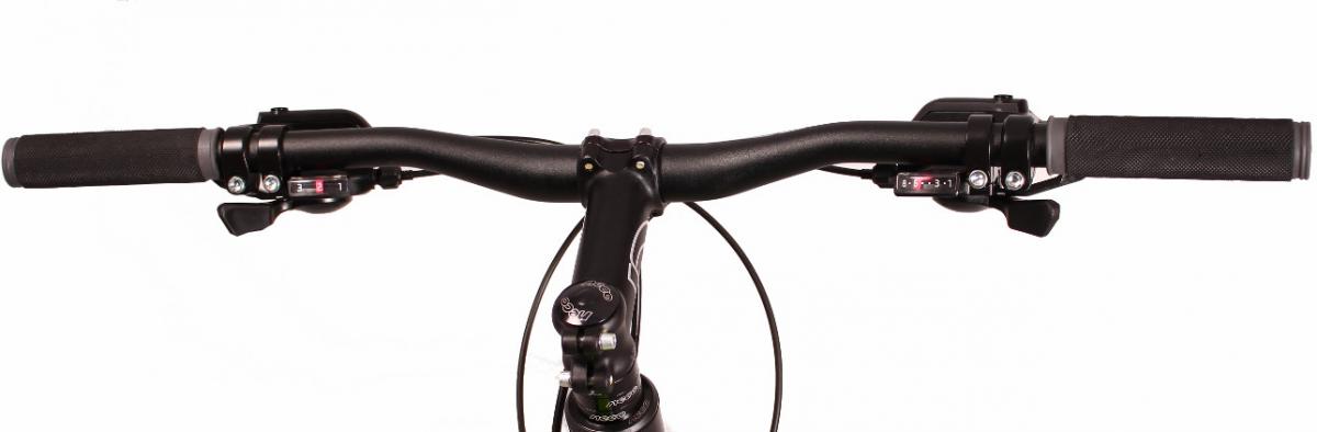

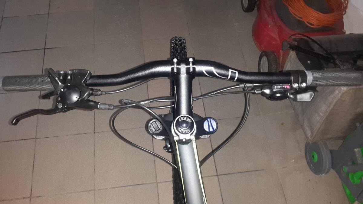

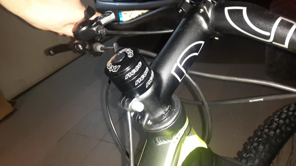

dreq02 Napisano 14 Sierpnia 2017 Udostępnij Napisano 14 Sierpnia 2017 Witam, mój northec viking w końcu trafił do mnie. Poprzedni rower a ten to skok kilkuletni. Stąd 3 banalne pytania 1. jak ustawić kierownicę? Bo pewnie tak jak na zdjęciu jest źle? (dziwne, bo miał być skręcony i przygotowany do jazdy, ktoś zapomniał chyba o tym). I chyba to wiąże się z przekręceniem lewego hamulca i przerzutek. 2. Czy to co jest nad mostkiem to są podkładki które można wykręcić (śrubka jest od góry) i można polożyć pod mostek by kiera była wyżej? 3. Podoba mi się jak są naklejki na obręczach kół. Gdzie można takie dostać i jak nakleić? Jak to się robi? Z góry dziękuje, bo chciałbym jutro się przejechać a nie wiem jak to skręcić (tzn wiem, ale nie jestem pewien) Odnośnik do komentarza Udostępnij na innych stronach More sharing options...
piciu256 Napisano 14 Sierpnia 2017 Udostępnij Napisano 14 Sierpnia 2017 Kierownice masz dokładnie "do góry nogami", prawy hamulec i manetka są przekręcone. Podkładki można przekładać wedle uznania- po to tam są. Odnośnik do komentarza Udostępnij na innych stronach More sharing options...

Pablo59 Napisano 15 Sierpnia 2017 Udostępnij Napisano 15 Sierpnia 2017 czyli jak przekręcę to lewa strona będzie ok, a prawa wtedy już nie. Nie wiem co ostatecznie zrobiłeś (lub zamierzasz) ale mi wygląda na to że zarówno sama kierownica wymaga poluzowania śrub mocujących i obrócenia , jak później OBIE manetki będą wymagały dopasowania pod ciebie Odnośnik do komentarza Udostępnij na innych stronach More sharing options...

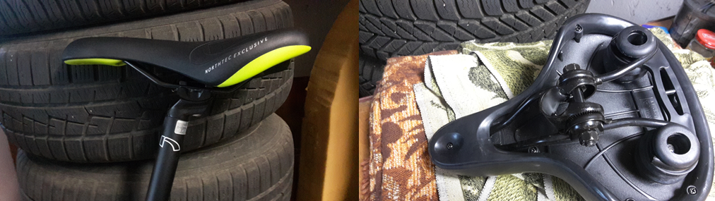

dreq02 Napisano 15 Sierpnia 2017 Autor Udostępnij Napisano 15 Sierpnia 2017 Ok, to po dzisiejszej jeździe kilka prostych pytań. 1. czy do tej kierownicy (zdjęcie w załączniku) można dołożyć tzw "rogi". Wygodnie mi się z nimi jeździło a teraz jakoś nie mogę się odzwyczaić od nich. Poza tym wygodniej miałem nadgarstek (regulacja kiery i siodła była). Tak by również nie zniszczyć gripów? 2. Czy do tego roweru można założyć siodełko jak na jednym ze zdjęć? (nie bijcie). Nie lubie tych płaskich twardych. Czy jest konieczność zmiany sztycy? (a nawet to było by prościej, chyba zmieniać całość niż co chwilę tylko samo siodło) 3. Z przerzutkami i innymi rzeczami jest ok. Tył alivio, przód tourney na razie. Biegi wchodzą ok, ale przy 4 nie zawsze chce wejść na 3. A reszta idealnie. Nie wiem czy coś zmieniać czy zostawić bo lepiej nie będzie i serwisu nie poprawię. Odnośnik do komentarza Udostępnij na innych stronach More sharing options...
Mod Team michuuu Napisano 15 Sierpnia 2017 Mod Team Udostępnij Napisano 15 Sierpnia 2017 Rogi można założyć, chwyty trzeba przesunąć, Z siodełka zdejmujesz jarzemko i masz mocowanie na prętach. Odnośnik do komentarza Udostępnij na innych stronach More sharing options...
dreq02 Napisano 16 Sierpnia 2017 Autor Udostępnij Napisano 16 Sierpnia 2017 chyba łatwiej jakąś sztyce kupić i całość zmieniać - zależy od trasy. Ok, ale jak przesunąć chwyty/gripy jak boki kierownicy są przez nie zakryte. To trzeba uciąć? Poza tym próbowałem trochę siły na nich i przekręcenie nie było możliwe. Są one klejone? Trochę nie kumam. Odnośnik do komentarza Udostępnij na innych stronach More sharing options...
Mod Team michuuu Napisano 16 Sierpnia 2017 Mod Team Udostępnij Napisano 16 Sierpnia 2017 Pod chwyty zapodaj wody,płynu do naczyń strzykawką np. Wtedy da się przesunąć . chyba łatwiej jakąś sztyce kupić i całość zmieniać Jak zdejmiesz jarzemko to zmieniasz siodełko nie zdejmując sztycy. Odnośnik do komentarza Udostępnij na innych stronach More sharing options...
