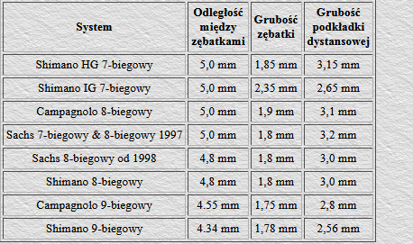

Rotor
Czy jest możliwe bezbolesne przejście z kasety 7rz na 8rz bez zmiany piasty (lub całego koła)? Jakaś podmiana bębenka czy coś?
Mam fajne zabytkowe manetki SL M569 i chcę je założyć zamiast klamkomanetek Nexave w starym Kellysie w którym kaseta ma 7rz. Czytałem, że od biedy może to współpracować ale kaseta i tak jest raczej zużyta i do wymiany więc chciałbym od razu przejść na 8.

Tatanka
Bywa  że czasami jest założona kaseta 7s na bębenek 8s. Masz tam jakąś podkładkę pod kasetą ? No i czy jesteś pewien że to kaseta a nie wolnobieg ?

SoloTM
O ile nie jest tak jak @Tatanka mówi ( kaseta  7 rz + dystans na bębenku 8 sp ) to będzie trudniej.
To zależy jaki masz model piasty - jeśli dopasować do niej bębenek od 8 sp plus kombinacja z węższymi podkładkami/kontrami etc. ( wszystko musi się na tej samej osi zmieścić pomimo szerszego bębenka ) i jeszcze dojdzie najprawdopodobniej przecentrowanie koła minimalne, żeby obręcz stała równo w widełkach ( po kombinacjach z podkładkami przestawi się )  Taniej i łatwiej ( tak czy siak ) wymienić piastę. Koszt piasty 50-100 pln ( przeplecenie 30-50-100  - zalezy gdzie mieszkasz i od serwisu )

Możesz też używane dobre koło/koła kupić : ( obręcz 559x17 - czyli 17 mm szerokość wewnętrzna, jak nie ważysz więcej jak 85-90 kg to możesz śmiało )

Tatanka
No to daj kasetę 7s i bedziesz miał na manetce jeden nieuzywany bieg. Precyzja działania nie ucierpi , bo  7 i 8s  mają taki sam cią g linki

Rotor
Z tego co czytam skok jest 5mm dla 7rz i 4,8mm w 8rz. Jeśli to nie będzie zauważalne to nie widzę problemu ale część osób pisze, że to działa tylko "od biedy". Podchodząc matematycznie: 7 x 0,2mm = 1,4mm przy ustawieniu wypośrodkowanym na 4 (środek kasety) odchyłki prowadzenia łańcucha na skrajnych biegach będą po 0,7mm więc myślę,  ze nie zauważę. Czy dobrze kombinuję?

SoloTM
Jest tak, że mając manetkę 7 sp lepiej mieć kasetę 8 sp niż odwrotnie - tj. manetkę 8 sp na kasecie 7 sp.  Pierwsza kombinacja zadziała ok, z drugą mogą być problemy w sensie perfekcyjnego przerzucania. Nie kombinuj bo tak to nie działa ;) Liczysz od najmniejszej koronki i przerzucając w górę problem się nawarstwia, ale jak napisałem - manetka 7 sp i kaseta 8 sp jest ok, w drugą stronę, czyli manetka 8 sp i kaseta 7 sp już gorzej. ( choć też nie zawsze - generalnie to działa ok.) Ponadto były różnice w kasetach 7-8 rzędowych w obrębie nawet shimano i srama.
http://rowery.zbooy.pl/rzedy.html
/edit 2
Poza tym manetkę masz, co szkodzi założyć i sprawdzić jak to działa.

Rotor
No właśnie widziałem już tę tabelkę :) Co mi szkodzi sprawdzić? właściwie dobre pytanie. I tak planuję zdjąć obecne klamkomanetki, założyć (dokupić) klamki hamulcowe oraz posiadane manetki, więc mogę w pierwszym etapie wypróbować i ocenić czy zmienić zużytą kasetę na 7rz czy całą piastę i kasetę na 8rz. Tylko czy zdążę przed lipcem jak się będę tak bawił... :) bo czas jest u mnie najcenniejszą walutą.
