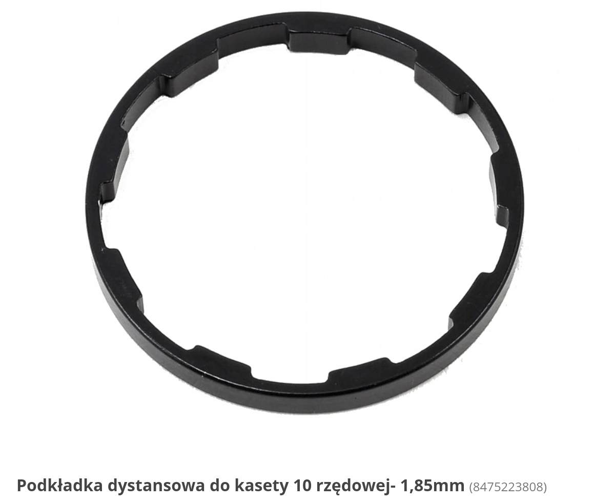

Witam serdecznie i proszę o pomoc.Posiadam napęd 2X10 ,z tyłu hg81 11-36,piasta M525 8/9/10s  i tak sobie pomyślałem,że jak nie wykorzystuję 28-36 to sobie wrzucę kasetę szosową cs 5700 12-27.
Kupiłem używkę na olx,gdzie sprzedający zapewniał,że będzie pasować.Niestety 105tka siada za głęboko na bębenku ,przez co nie mogę dociągnąć nakretki.
Czy może w takim układzie stosuje się jakieś podkładki dystansowe od strony koła,czy raczej nic się z tym nie da zrobic?
