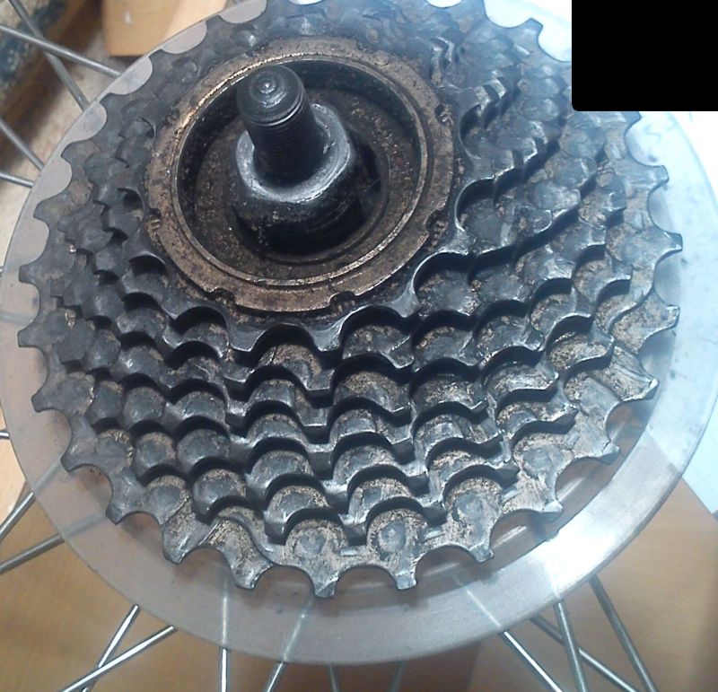

redlin Napisano 4 Września 2017 Autor Udostępnij Napisano 4 Września 2017 Teraz wszystko jasne. Dzięki borsooq. Przesyłam zdjęcie tylnej zębatki. Czyli będzie to wolnobieg. Czy te koła będą ok? https://allegro.pl/listing?string=KO%C5%81O%20TY%C5%81%2028%20ALU%20POD%20WOLNOBIEG&order=m&bmatch=base-relevance-floki-5-nga-hc-uni-1-3-0901 Rozumiem, że trzeba przełożyć ten wolnobieg do nowego koła. Jest 7 zębatek. Będzie pasował? pozdrawiam Odnośnik do komentarza Udostępnij na innych stronach More sharing options...
