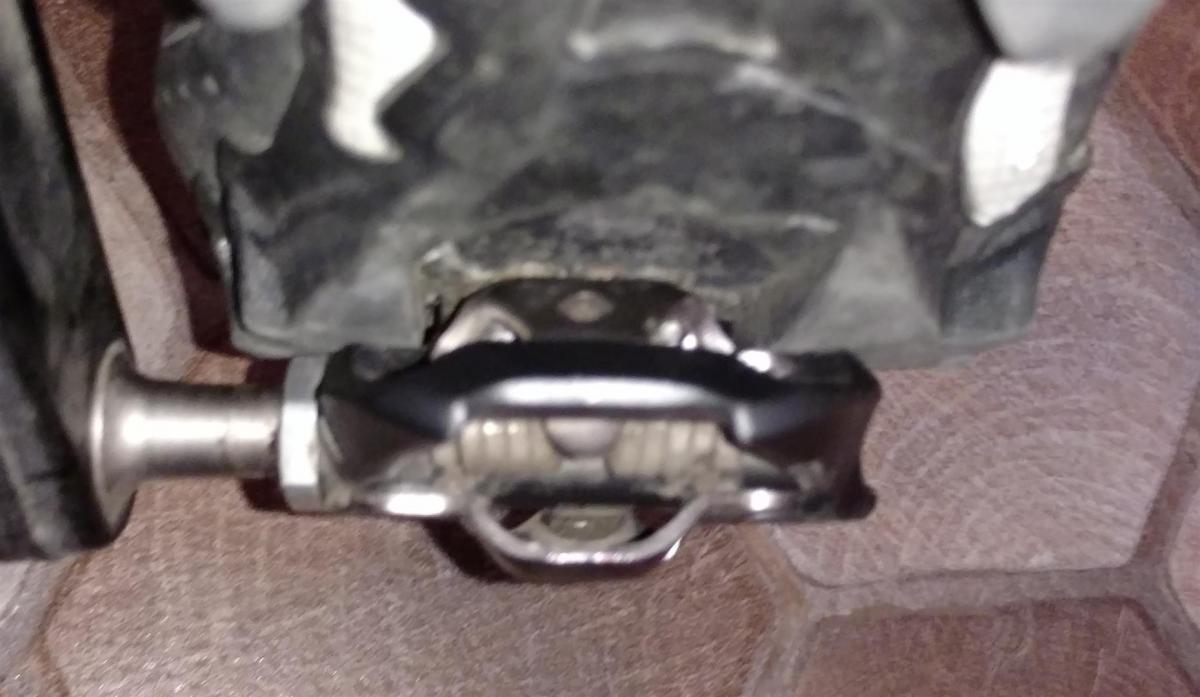

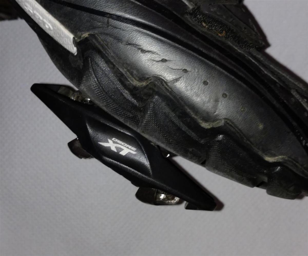

huskarl Napisano 27 Czerwca 2017 Udostępnij Napisano 27 Czerwca 2017 Zrobiłem zdjęcia jak pedał M8020 układa się pod butem. Jak widać platforma to nie podparcie. Odnośnik do komentarza Udostępnij na innych stronach More sharing options...
Arxas Napisano 28 Czerwca 2017 Autor Udostępnij Napisano 28 Czerwca 2017 @huskarl, dzięki za poglądowe foty, bardzo przydatne 424 na Rychlebach połamiesz, klatka jest z fajansu, wytrzyma jeden strzał w kamień, podparcie jest ok. Jeżeli upierasz się przy Shimano - zdecydowanie DX-y, inny materiał klatki, strzępi się ale nie pęka z byle powodu. A na poważnie - jak szanujesz stopy - Sainty ( stuningowane przez pogłębienie gniazd na piny, mowa o starszej wersji,ponoć wyszły już nowe) bądż inne nie lajtowane platformy. Do tego buty 510 do kostki ( Freerider High albo Line Kingi albo nawet Impacty ). Nie zamierzam rezygnować z SPD, więc zastanowię się nad tymi DXami. Patrzyłem też na pedały innych firm, np. HT X2 czy Funn Mamba, gdyż w zasadzie zależy mi tylko na bucie Shimano - same bloki i pedały nie koniecznie muszą pochodzić do tego producenta. Niestety ceny oscylujące w okolicach 500 zł to już dość dużo jak za same pedały - raczej te 300 zł to była w założeniu górna granica. Jak na ten moment zamówiłem same ME7 i sprawdzę jak będzie wyglądała sprawa z aktualnie zamontowanymi 540stkami. Zakładam, że buty dedykowane do rąbanki będą bardziej wygodne na zjazdach, niż laczki do kręcenia po płaskim. W zależności od tego, w jakim stopniu poprawi się komfort moich stóp zdecyduję, jak dużego dodatkowego podparcia mi potrzeba. Odnośnik do komentarza Udostępnij na innych stronach More sharing options...
