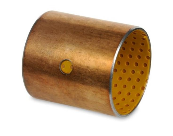

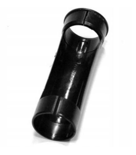

Tam jest położona miękka anoda przez to się  szybciej przeciera. Ze względu zapobiegania temu niedawno opracowałem złączki zrobione z czystego teflonu bo oryginalne są z tworzywa sztucznego. Teflon jest używany  w tulejach  ślizgowych na rury goleniowe bo ma powierzchnie śliską przez to idealnie spełnia swoje warunki na tym popychaczu nie ścierając anody

Na podstawie kilka praktyk na które się nadziałem, tj tuleje ślizgowe teflonowe mojej produkcji to także wpadłem na nowy pomysł o teflonowaniu elementów pracujących w amortyzatorach przez to także pomyślałem o rurach goleniowych. Warto spróbować ze względu niskich kosztów. Co z tego wyjdzie to zobaczymy
