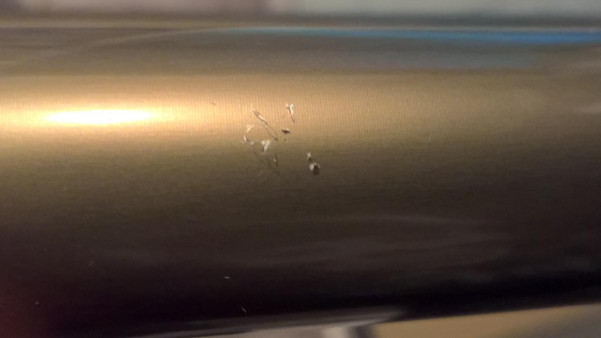

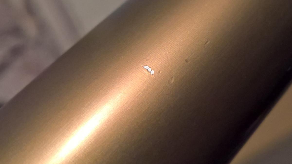

Widelec ma też dwa uszkodzenia na górnych goleniach, ale o tym później może napiszę i jakieś zdjęcia wrzucę. Póki co stał dwa lata prawie i ciśnienia nie zgubił nic, jak nim poruszać to też nie pluje olejem, choć zadrapania są wyczuwalne pod paznokciem. Nie wiem czy jakoś to naprawiać (może chociaż spolerować) czy go dojeździć i szykować kasę na kolejny.

Uszkodzenia wyglądają tak jak na zdjęciach poniżej. Jedno z nich to w sumie odprysk, a drugie to właśnie zadrapania. Jak pisałem wcześniej amorek ciśnienie trzyma super, ale nie wiem kiedy powstały wady. Jeśli w trakcie przechowywania po użytkowaniu to może się okazać, że uszczelki "jeszcze" nie zdążyły się pozadzierać. Uszkodzenia około 4-5 cm powyżej uszczelek.

Co do śladów na goleniach - w końcu polecą uszczelki i zacznie sikać, można próbować to wygładzić.

Czym to wygładzić lub chociaż spróbować? Papier ścierny 2000, 3000? czy jakieś lepsze wynalazki na to są? Nie oczekuję cudów, chcę żeby to chociaż parę porządnych jazd wytrzymało.

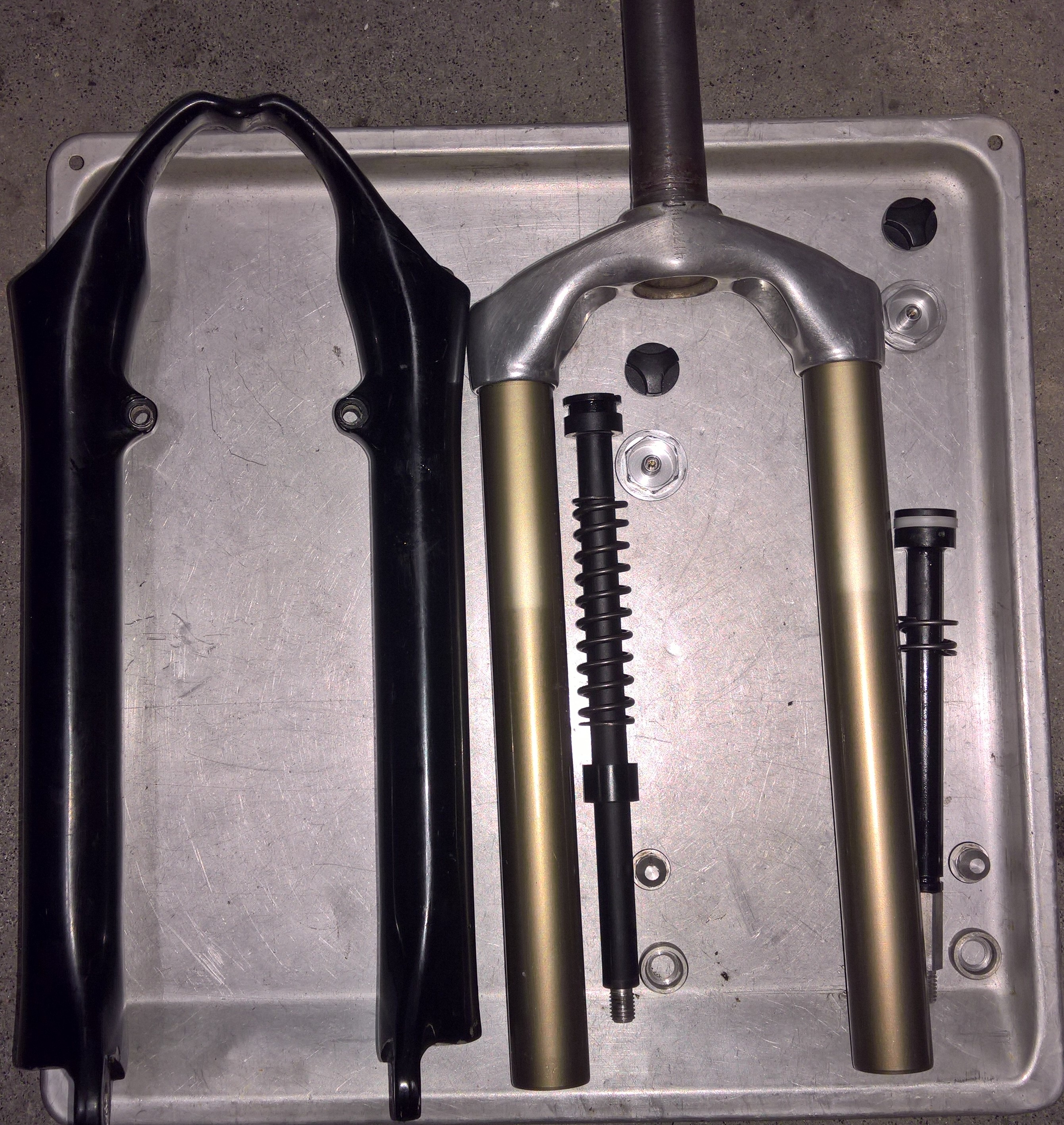

Faktycznie suwaki na stronie marcocha działają średnio, ale wynalazłem taką encyklopedię, może się przyda do kompletu z takim rysunkiem (niestety wersja Aria 105mm) ale może flaki się zgadzają..?

kazafaza dzięki, ja znalazłem jeszcze coś takiego:
http://mtbikes.pl/artykuly/warsztat/serwis-marzocchi-mx-comp-air-04/
me.wa​ wygląda na to że wszystko się zgadza, regulacja faktycznie imbusem 3mm. Z tym skokiem to nie wiem do końca co i jak bo po wywaleniu tulejek wychodzi bardziej 105mm, musiałbym sporo napompować żeby wyszło 115. No i po usunięciu te 105 jest nawet przy niskim ciśnieniu, nawet pompki nie trzeba używać - wystarczy otworzyć zaworki i pociągnąć za koronę mocno do góry :002:
Zalałem 5W, chodzi miodzio, szybko szarpiąc góra dół jego praca wygląda jak amorka z wyższej półki ;) Jak nie będzie puszczać oleju to w terenie będzie super.

Przeszlifuj te skazy tak żeby nie haratały uszczelek przy ugięciu i będzie dobrze. Ziarno dobierz w zależności do potrzeb, ale raczej trzymaj się wysokich numerów i drobnego ziarna.
