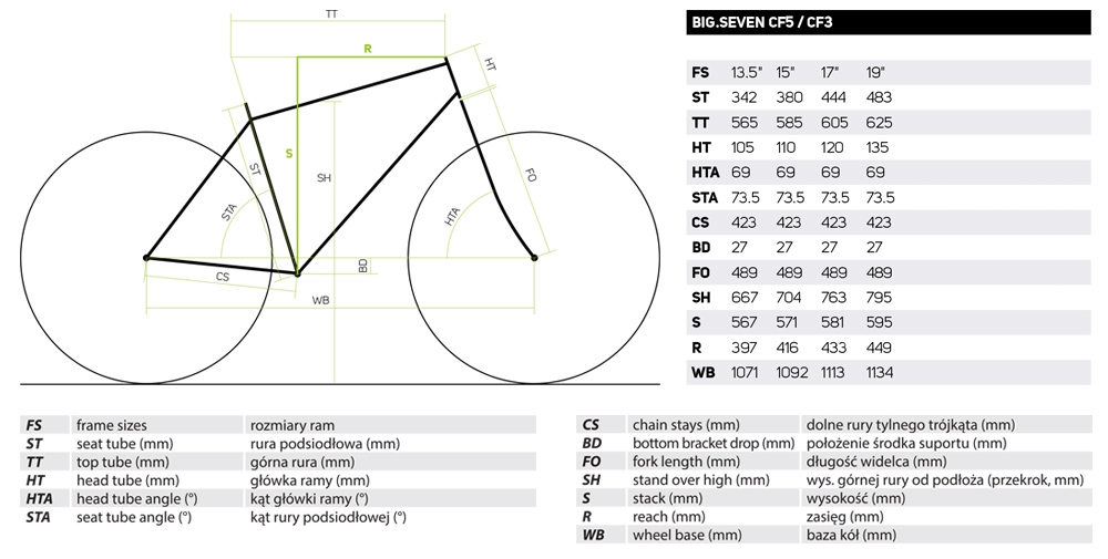

Mało komfortowo to znaczy, że rama wbija się w moje cojones podczas stania okrakiem ;)
Dodatkowo mam wrażenie, że każdy z producentów inaczej mierzy przekrok.
W przypadku Scotta wygląda to tak:
Unibike 27,4" expert:
Grand Canion w rozmiarze S robi 27,5'
Jak widać przekrok przekrokowi nie równy ;) Unibike ma niby dla ramy S 74 cm ale mierzony w miejscu, w którym mierzy Grand Canyon pewnie wyjdzie podobnie :) Papierowo najlepiej wygląda Scott ale w rzeczywistości może być zupełnie inaczej.
