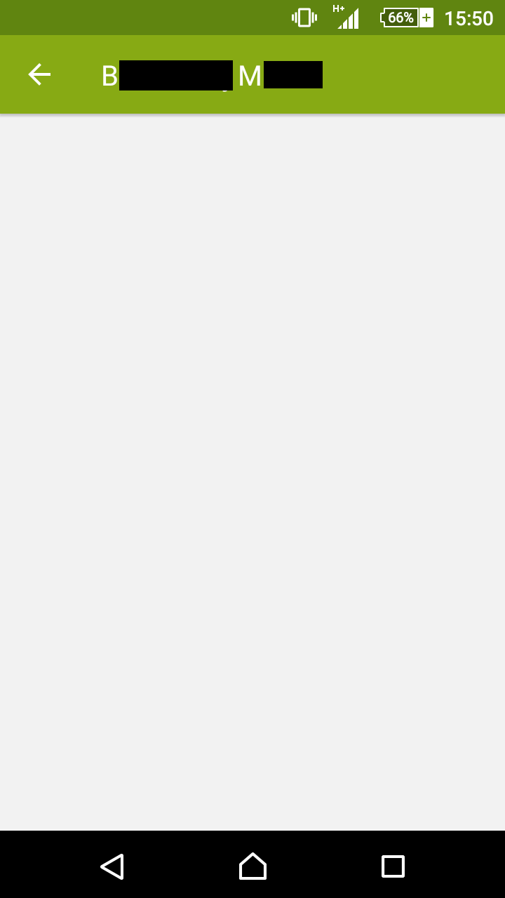

telik87 Napisano 24 Kwietnia 2017 Udostępnij Napisano 24 Kwietnia 2017 Witam, mam problem z aplikacją Endomondo. Znajomi nie mogą zobaczyć moich tras na smartfonie. Wchodząc w zakładkę Znajomi - nie widać moich treningów. Są stare (ostatnie z stycznia). Sporo jeździłem na rowerze w marcu, w kwietniu też. Natomiast jak wejdą na mój profil to nie widzą moich aktywności W załączniku dołączam zdjęcie. Jak widać - pusto jest. Sprawdziłem też u siostry na smartfonie, występuje taki sam problem. Jak wejdą na komputer to mogą zobaczyć moje treningi. Jak wejdą do kogoś innego znajomego za pomocą smartfona to widzą jego treningi. Nie wiem, co jest grane. Chcę to naprawić. Moi najbliżsi znajomi najczęściej używają smartfona. Chcą wiedzieć, gdzie jestem, jak mi idzie itp. Zainstalowanie na nowo tej aplikacji nie pomogło. Wyczyszczenie pamięci podręcznej też nie. Może ktoś z Was miał taki problem? Albo wie, jak to rozwiązać? Odnośnik do komentarza Udostępnij na innych stronach More sharing options...
huskarl Napisano 24 Kwietnia 2017 Udostępnij Napisano 24 Kwietnia 2017 Sprawdź jakie masz ustawienia prywatności tych niewidocznych treningów, czy coś się nie przestawiło. Możesz też spróbować usunąć się wzajemnie ze znajomych i dodać ponownie. Odnośnik do komentarza Udostępnij na innych stronach More sharing options...
pawel2208 Napisano 24 Kwietnia 2017 Udostępnij Napisano 24 Kwietnia 2017 Możliwe, że masz ukryte treningi w ustawieniach. Sprawdź czy masz publiczne/dla znajomych lub prywatne. Odnośnik do komentarza Udostępnij na innych stronach More sharing options...
cervandes Napisano 24 Kwietnia 2017 Udostępnij Napisano 24 Kwietnia 2017 Z komputera: ustawienia - prywatność, widoczność mapy. Odnośnik do komentarza Udostępnij na innych stronach More sharing options...
telik87 Napisano 24 Kwietnia 2017 Autor Udostępnij Napisano 24 Kwietnia 2017 Problem rozwiązany. Prawdopodobnie zapis śladu GPX jednej z tras był uszkodzony. Nie pokazywało mapy, ale nie przejmowałem się tym. Dopiero dziś przypomniałem sobie o tym. Eksportowałem plik GPX i usunąłem ten ślad. Teraz już działa tak jak powinno. Nie wiem, czemu tak się stało. Szkoda mi tych 100 km Dziękuję Panowie za chęć pomocy Odnośnik do komentarza Udostępnij na innych stronach More sharing options...
