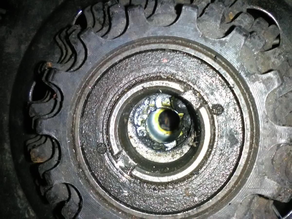

Keonidas Napisano 20 Marca 2017 Udostępnij Napisano 20 Marca 2017 Witam mam problem ze zdjeciem zebatek z tylnego kola mojego roweru, nie moge ich odkrecic, z tego co widac to jakis stary typ piasty . prosze o pomoc , załączam zdjęcia Odnośnik do komentarza Udostępnij na innych stronach More sharing options...
Ychu Napisano 20 Marca 2017 Udostępnij Napisano 20 Marca 2017 https://cyklisci.com/klucz_do_wolnobiegu_suntour_2_zeby_super-b,107,9431.html Jeśli wolnobieg idzie do wymiany to możesz go rozkręcić i na końcu sam kołnierz odkręcisz zwykłą żabą. Odnośnik do komentarza Udostępnij na innych stronach More sharing options...
Keonidas Napisano 20 Marca 2017 Autor Udostępnij Napisano 20 Marca 2017 i normalnie z tym kluczem krecic w lewa strone i po klopocie? musze wymienic lozyska kulkowe, a nie moge odkrecic kasety, mam ten klucz i nie da rady odkrecic. Odnośnik do komentarza Udostępnij na innych stronach More sharing options...
Ychu Napisano 20 Marca 2017 Udostępnij Napisano 20 Marca 2017 i normalnie z tym kluczem krecic w lewa strone i po klopocie? Żeby to odkręcić żabą to tak jak pisałem , najpierw rozebrać i potem sam kołnierz idzie żabą. musze wymienic lozyska kulkowe, a nie moge odkrecic kasety, mam ten klucz i nie da rady odkrecic. Bo to co masz w rowerze to wolnobieg nie kaseta. Po za tym to też nie jest standardowy wolnobieg. Wymianę łożysk w wolnobiegu sobie daruj i lepiej kup nowy. Chyba że mówisz o łożyskach piasty. Odnośnik do komentarza Udostępnij na innych stronach More sharing options...
