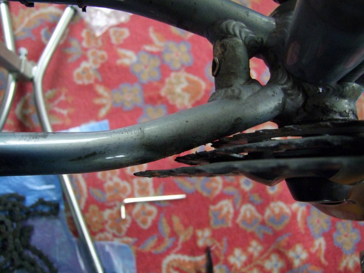

radm3 Napisano 1 Marca 2017 Udostępnij Napisano 1 Marca 2017 Witam, Zastanawiam się nad wymianą korby, obecnie mam Alivio FC-M411 48-38-28 i suport VP-BC82 122.5mm. W załączniku dodaję zdjęcie gdzie można zobaczyć ile jest miejsca. Czy zmieści się Accent BB-EX PRO + korba Tiagra FC-4700 50x34T? Pozdrawiam Odnośnik do komentarza Udostępnij na innych stronach More sharing options...
Mod Team Puklus Napisano 1 Marca 2017 Mod Team Udostępnij Napisano 1 Marca 2017 Na 90% będzie ocierać, korby szosowe mają inna linię jak mtb. Odnośnik do komentarza Udostępnij na innych stronach More sharing options...
radm3 Napisano 2 Marca 2017 Autor Udostępnij Napisano 2 Marca 2017 Witam, Jest szansa aby korba: Deore FC-M590 wersja 48x36x26T weszła? Pozdrawiam Odnośnik do komentarza Udostępnij na innych stronach More sharing options...
Arni220 Napisano 2 Marca 2017 Udostępnij Napisano 2 Marca 2017 i to ogromna Odnośnik do komentarza Udostępnij na innych stronach More sharing options...
Witboj Napisano 2 Marca 2017 Udostępnij Napisano 2 Marca 2017 Sprawdź jeszcze pojemność swojej przerzutki przedniej bo teraz masz 20 a proponujesz 22 i różnica między średnią a górną jest 10 a będzie 12. Oba parametry mają znaczenie. Odnośnik do komentarza Udostępnij na innych stronach More sharing options...
