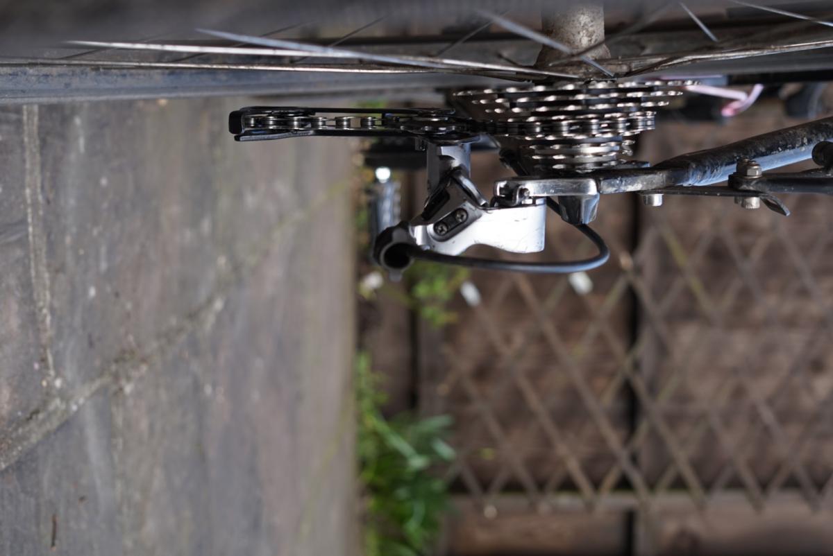

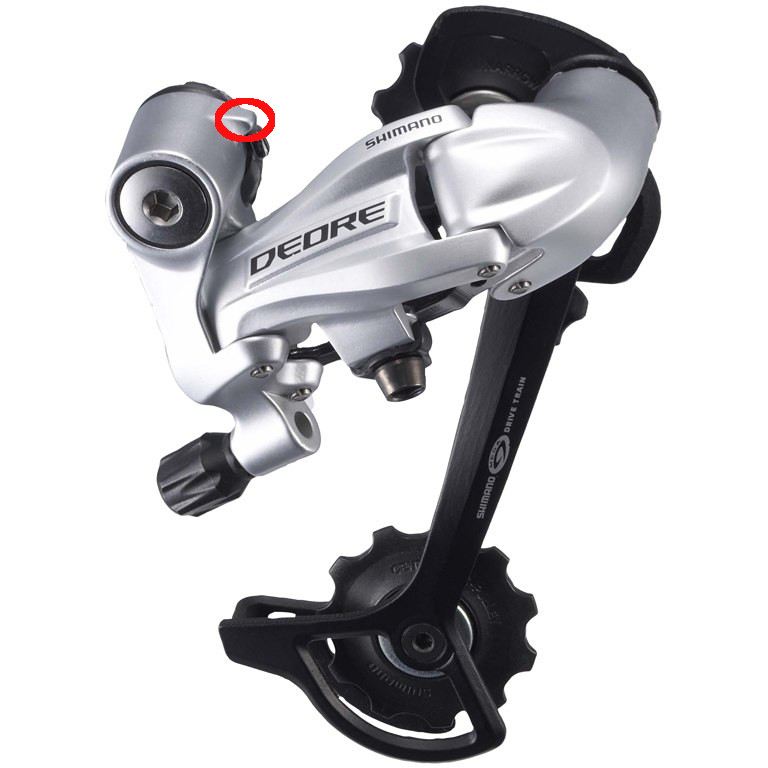

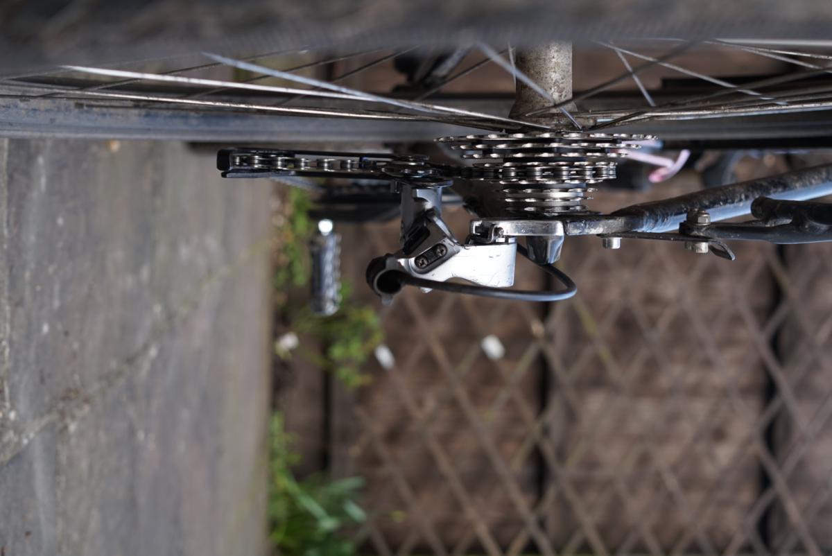

alkamid Napisano 7 Marca 2017 Autor Udostępnij Napisano 7 Marca 2017 Rozebrałem starą przerzutkę, wyczyściłem i złożyłem. Okazało się, że metalowa blokada przy osi przerzutki (tej, którą przykręca się do haka) jest już dość mocno zużyta — wciąż jest w stanie zatrzymać ten metalowy obrotowy element, ale pewnie kiedyś zużyje się całkiem (zaznaczyłem ten element na zdjęciu). Wszystkie części poskładałem na rowerze i muszę przyznać, że przyjemnie chodzi. To pewnie głównie efekt nowej kasety i łańcucha. Mam wątpliwości co do tylnej przerzutki — czy z załączonych zdjęć da się ocenić, czy jest nieco zwichnięta? Z góry, gdy jadę, zdecydowanie mi się wydaje że wózek jest ustawiony krzywo (nierównolegle do ramy), ale może to tylko taka perspektywa? Przerzutkę udało mi się ustawić poprawnie, więc jeździć się da, ale nie wiem czy krzywy wózek nie ma czasem wpływu na zużycie łańcucha i kasety. Mogę zrobić zdjęcia z innej perspektywy jeśli to coś pomoże. Odnośnik do komentarza Udostępnij na innych stronach More sharing options...
Arni220 Napisano 7 Marca 2017 Udostępnij Napisano 7 Marca 2017 Na zużycie napędu nie, ale na poprawną pracę już tak. Jak widzisz, że jest coś krzywo to podprostuj delikatnie hak. Odnośnik do komentarza Udostępnij na innych stronach More sharing options...
gtb Napisano 7 Marca 2017 Udostępnij Napisano 7 Marca 2017 Na foto wygląda na lekko zwichrowaną (ale fotka zawsze może troszkę przekłamywać), jeśli zmiana przełożeń działa precyzyjnie to się nie przejmuj - nie przyspieszy to zużycia łańcucha i kasety. Jeśli zauważysz spadek precyzji działania wówczas próbuj prostować , jak nie pomoże najwyżej zmienisz na nową. Odnośnik do komentarza Udostępnij na innych stronach More sharing options...
