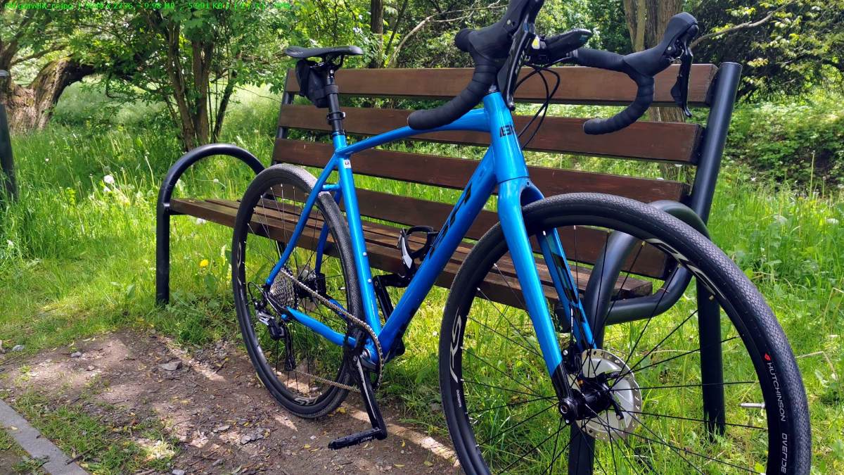

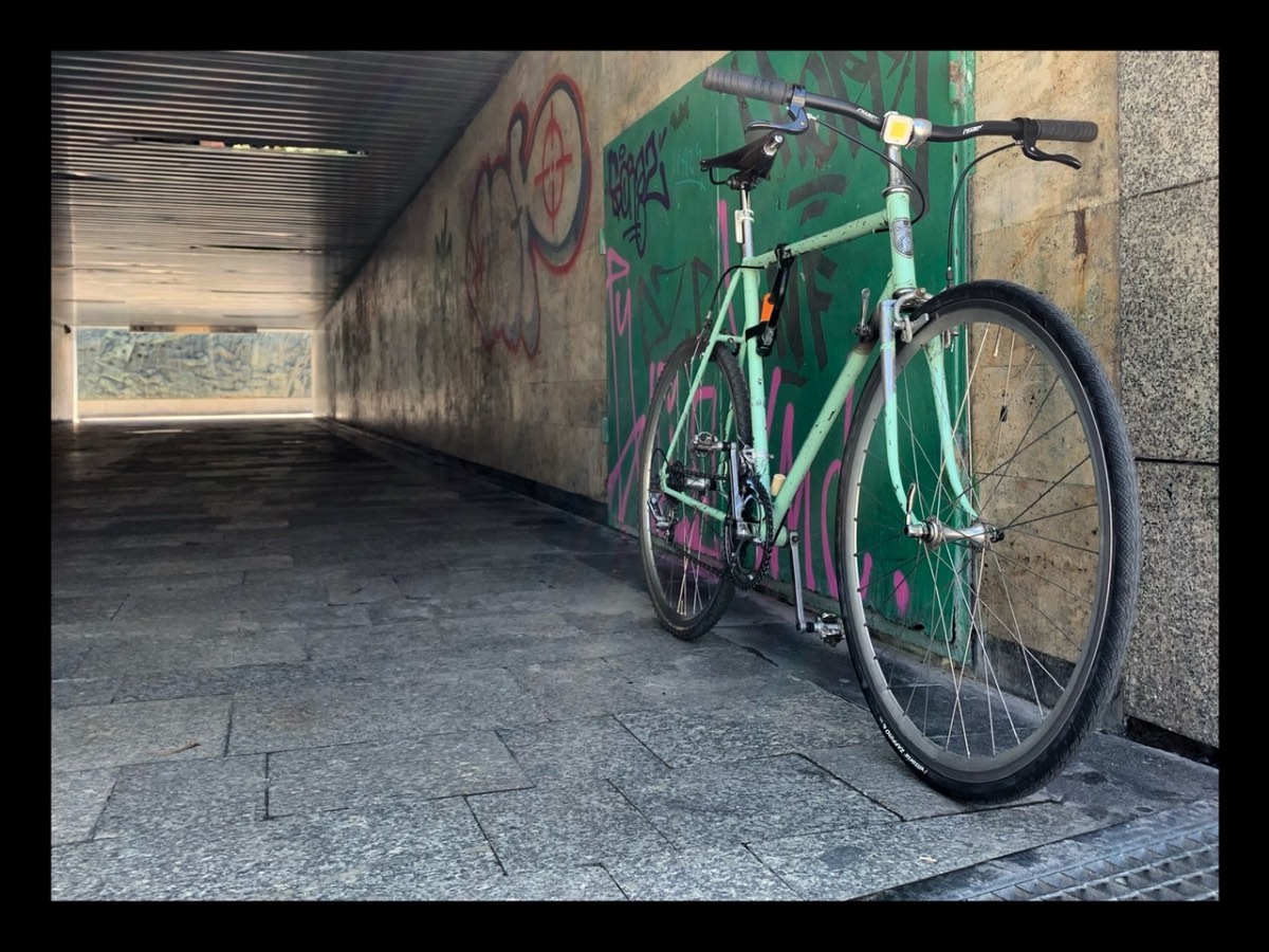

Kolejny wypust przełajówkopodobny.

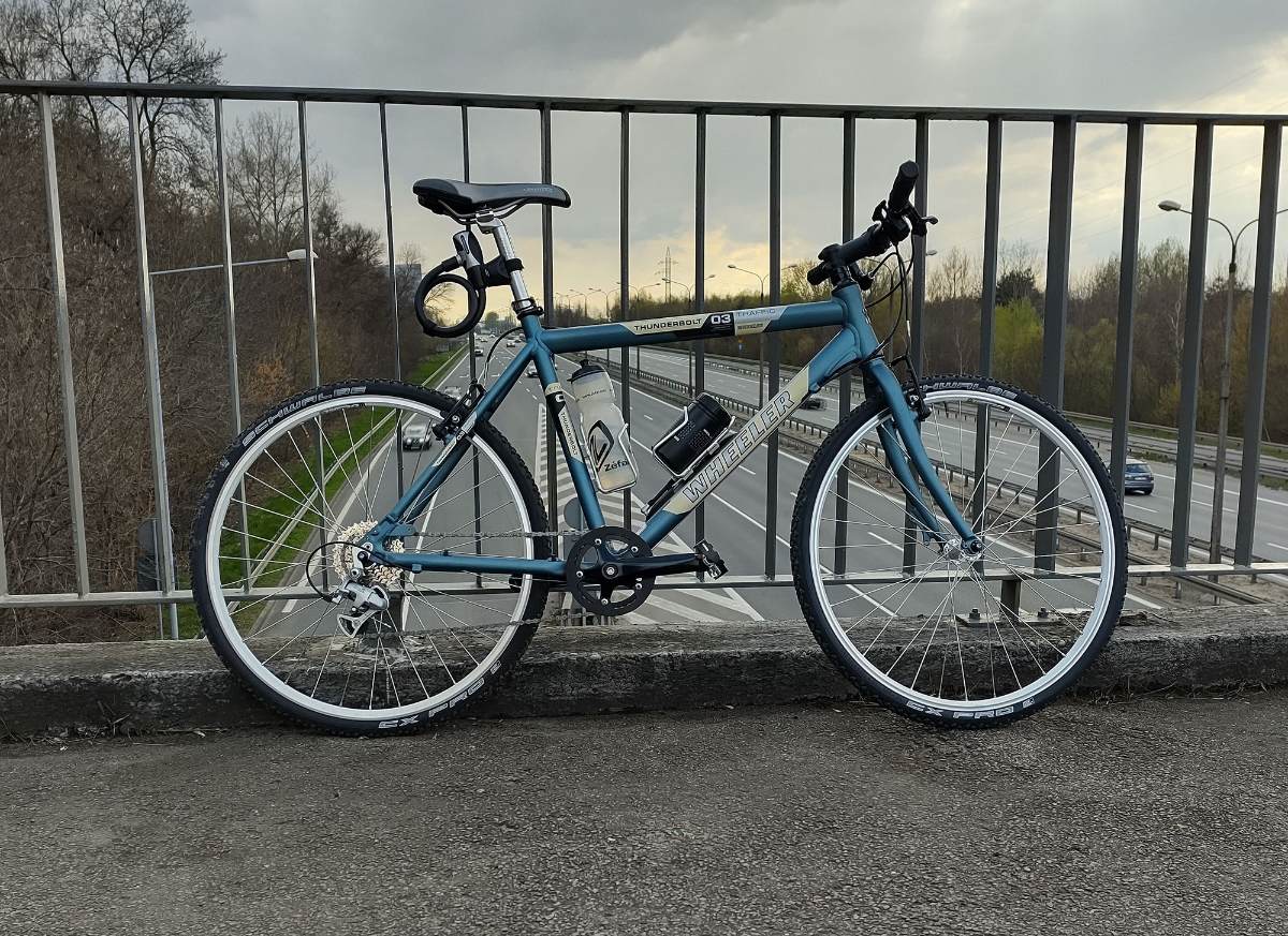

20 lat temu Wheeler robił taki fitnessiki na kołach 26, rama + widelec alu z wyjściem na tarcze(jak te koła padną to wtedy się pomyśli)
Ogólnie dojazdowiec miejsko/podmiejski, kupiony za śmieszne pieniądze jako nowy w tym roku(gdzieś przeleżał w magazynie)
Szybki zwrotny i prawie wszędzie wjedzie

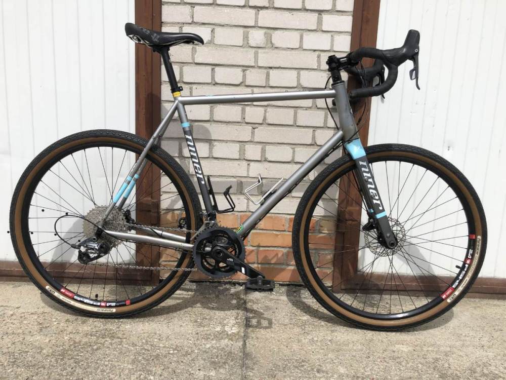

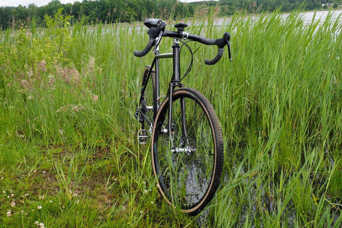

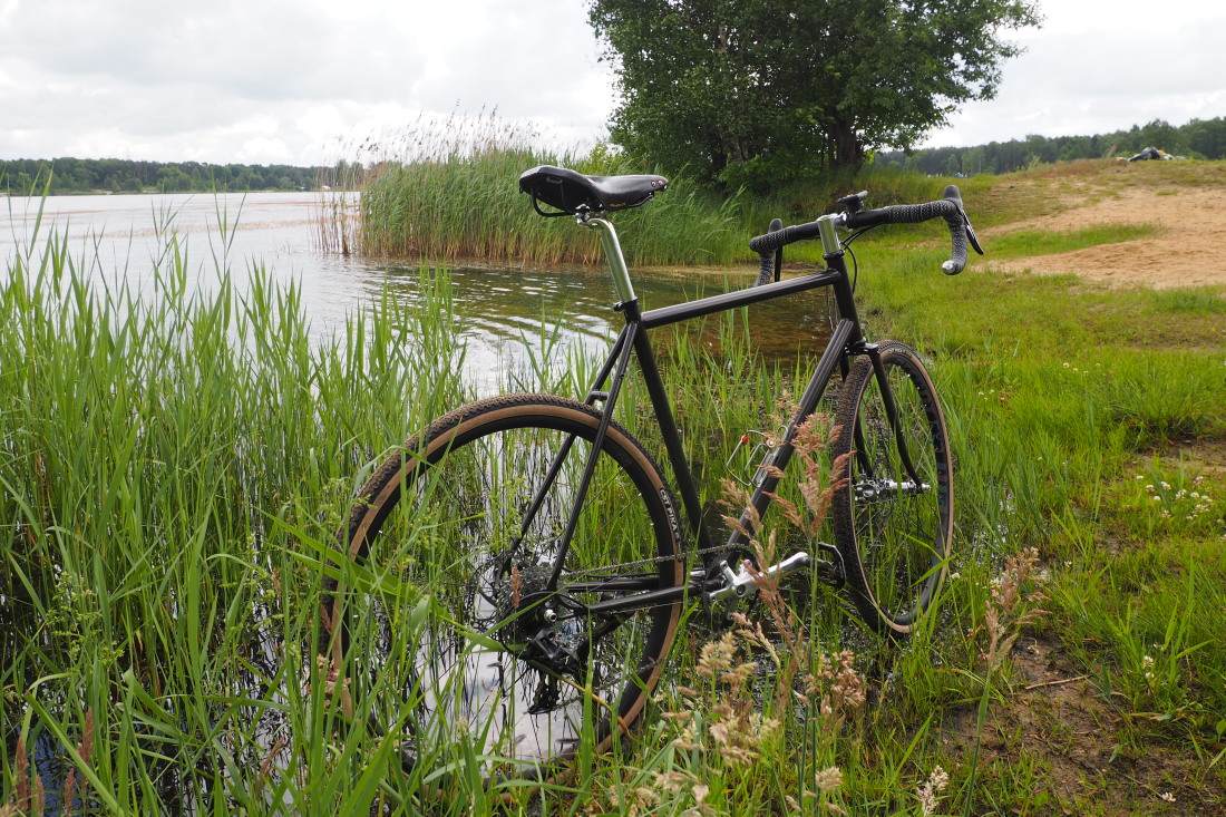

Jak chcecie zgorszenia to w 2008 popełniłem coś na kształt gravela, choć wtedy jeszcze nikt tak nie nazywał takich rowerów.
Mniej więcej ostateczna wersja z lipca 2009, potem jeszcze doszły owijki na resztę kierownicy. Niestety jesienią tego samego roku rama pękła.

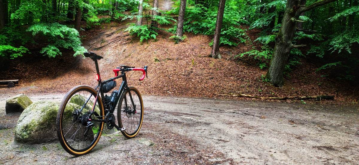

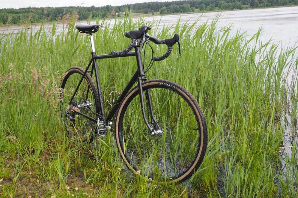

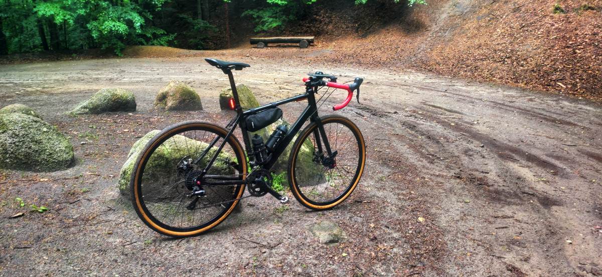

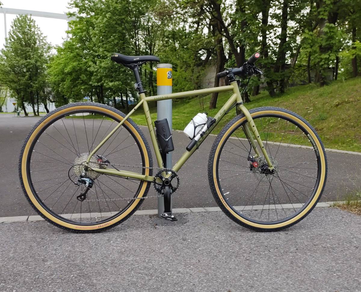

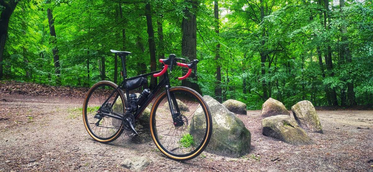

A w tym roku w końcu poskładałem następcę:
NqX_KnLH-LoldnKpOHdZOq-inkO9bvsOFHx979Rs
kl4jwdVsUeg5XB4A4xT9Sc3-nlDS2VCjE3Q3c7cd
jGs5NbwCRfaf29faxuaNbGhBso9r_0pn45_cXlqW
Rama, sztyca, siodło i amortyzator (NCX) ze starej wersji mieszczucha.
Zaciski hamulców SLX m675 ze starego górala.
Korba ze starego górala M545, nowe łożyska suportu.
Koła ze starego górala, przód jeszcze Swift Arriv i piasta Novateca, tył nowszy Mach Neuro i piasta też Novatec.
Opony Marathon Mondial 1,6".
Przednia przerzutka wróciła na swoje pierwotne miejsce, bo oryginalnie była kupiona do tej ramy, Alivio M411.
Z nowych części
Kaseta Sunrace MS3 10rz 11-42
Zębatki korby 28-42
Łańcuch KMC X10E
Przerzutka tylna GRX RX812 SGS
Klamkomanteki Tiagra ST-4720
Kierownica Bontrager Elite IsoZone VR-SF 440mm
Owijka Bontragerowa, nie mam zapisanego modelu
Mostek ???, używany od mechanika, 100mm
Koszt przerobienia około 2000zł w zasadzie tylko za części. Z racji przedłużającej się roboty w serwisie, roboczogodziny dostałem gratis. Większość rzeczy kupiłem rok temu, część jako rekompensata za inny model widelca w fullu.
Problemy z poskładaniem pojawiły się przede wszystkim dwa:
- złącza przewodów hydraulicznych z klamek SLX nie pasują do klamek szosowych, Shimano wymyśliło sobie nieco inny kształt i musiałem dokupić. W tym przypadku pasują ST-R9120, cena różna od 3x po okolice 100zł...
- trochę bez rozeznania i pośpiechu przy zbiorczym zamówieniu duża zębatka jest pod 8rz. O ile łańcuch spokojnie na niej pracuje, tak pojawiły się problemy z prawidłowym przerzucaniem. Z racji mniejszej szerokości łańcucha, zębatki 10rz mają dodatkowe wytłoczenia, są szersze w korpusie, tak żeby łańcuch ześlizgiwał się po nich na mniejszą koronkę, zaczepiał się przy wrzucaniu na większą. Mechanikowi udało się to załatwić przy pomocy podkładek dystansowych, w sumie zębatka jest przesunięta o 2,3mm.
  • +1 pomógł 6

12 godzin temu, artoor napisał:
Niezły przecinak. Dałbyś ujęcie kokpitu od frontu?
Nie chcą przejść foty bo mają więcej MB niż można dodać. Rower idzie jak szalony, nie spodziewałem się, że można tak pędzić w terenie 😁 Górny chwyt robi robotę, faktycznie czuć amortyzacje względem chwytu na łapach albo dolnego.
Grizzli dzięki, od tego są serwisy rowerowe 🤣
Edytowane przez bliitz
  • +1 pomógł 1

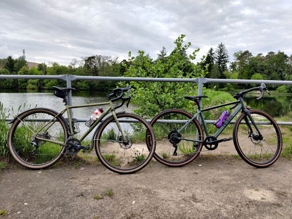

O to mój czołg. Niekończące się pasmo modyfikacji.
